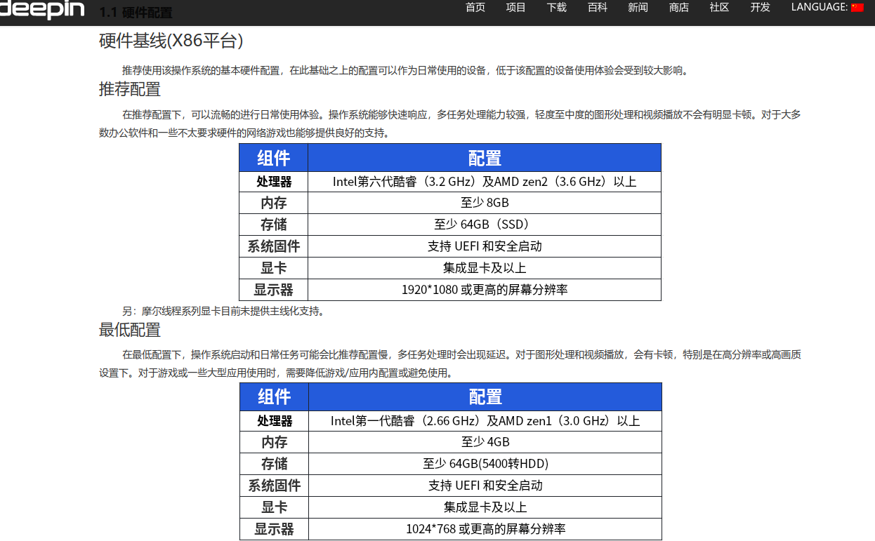

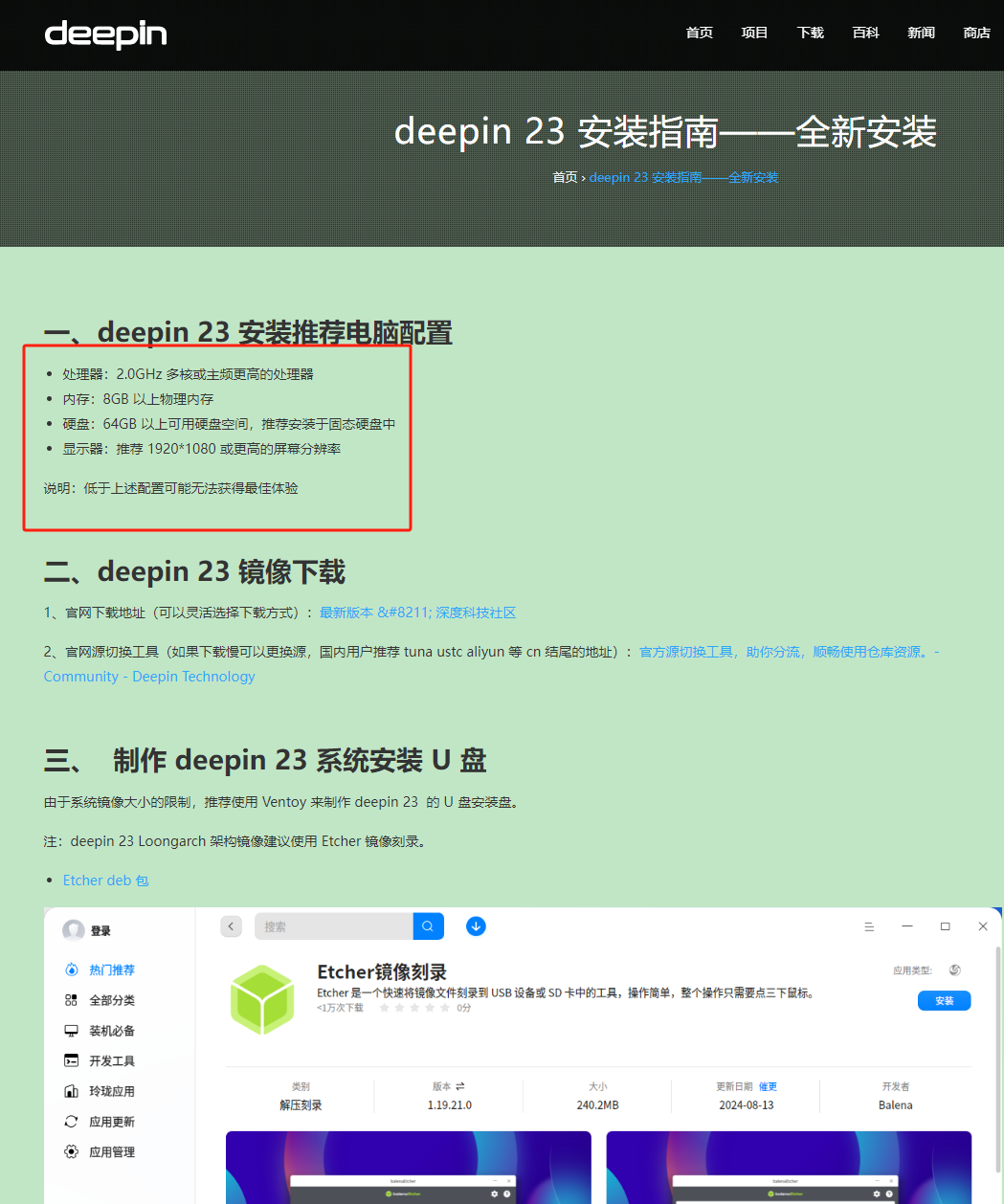

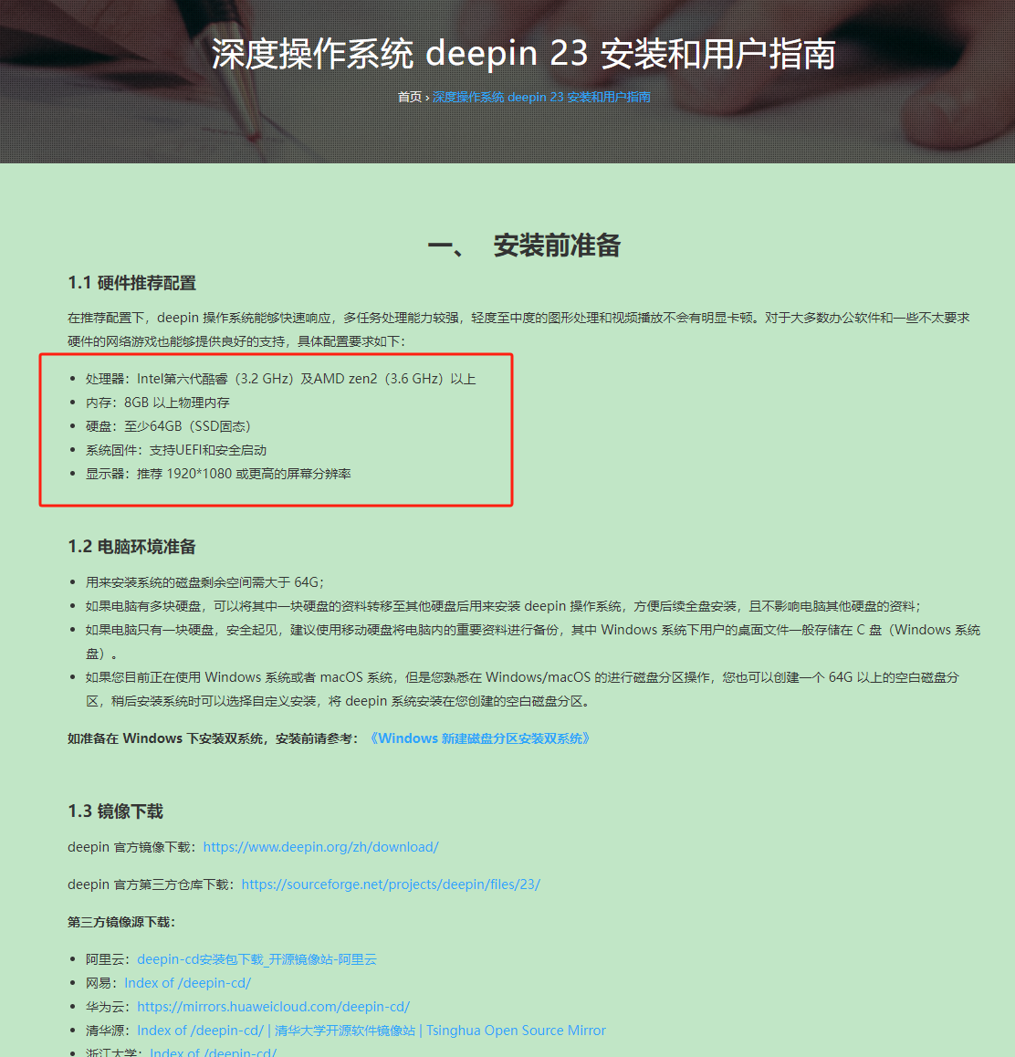

官网给出的两种硬件配置要求的描述,第一个要求偏高,第二个太宽泛了,到底以哪个为准?
132******79
2025-03-04 03:24
第一种描述感觉只支持X86架构的CPU似的,而且太过于强调主频了。第二种描述更合理,主频低可以多核来弥补。主频不能完全说明CPU整体性能。

2025-03-04 10:00
132******79:
感谢反馈,我们统一一下描述,上一个是默认推荐配置,下面偏最低配置推荐。

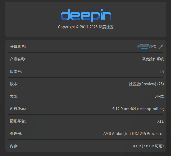

2025-03-04 13:46
取决于你要用电脑干什么。
如果只是看个电影,视频,浏览网页,轻度办公等,即使电脑配置比推荐的低些,也够用。
看看我的這臺,比推薦配置低了不是一星半點,但日常輕度使用,依然沒問題。

2025-03-04 21:33
xinyonghu:
取决于你要用电脑干什么。
你用的是deepin 25, 看起来对硬件要求更低,不错啊

deepin小助手
OM
2025-03-05 10:17
昨天官网的配置指南已经更新推荐配置和最低配置要求,可以参考。实际如上面的朋友们所说,取决于你主要用来做什么,基本的网页和文档处理其实低配U加SSD也能用。https://www.deepin.org/zh/installation/
