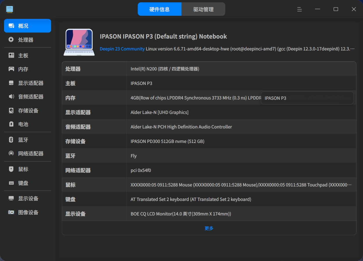

23的系统(因为安装25提示失败)一直没有声音,2年了,都没处理。

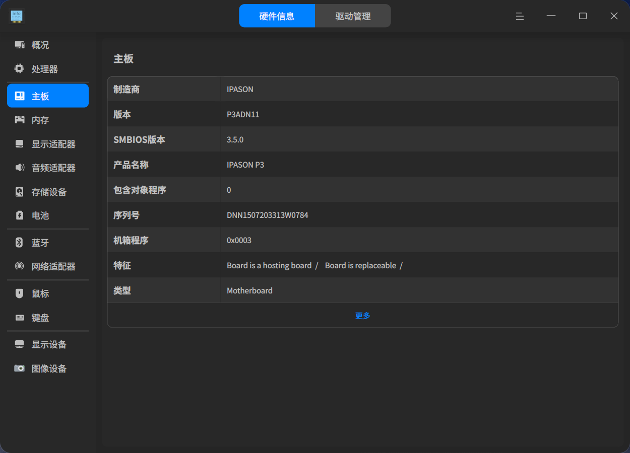

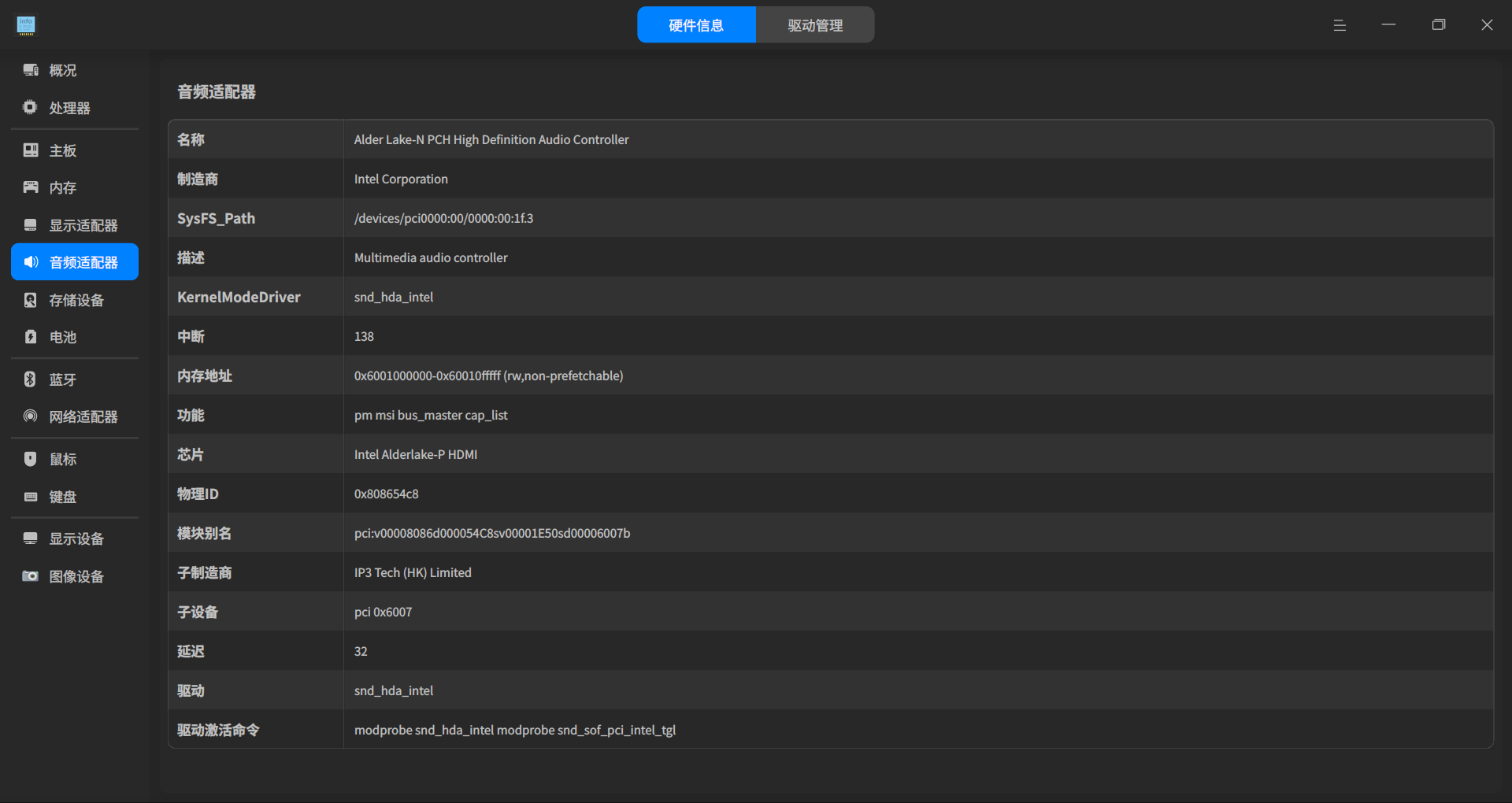

光是看图,没看出来到底是什么型号的声卡,这个名字应该不是真实的声卡型号名称。
搞不好这个型号的声卡,在Linux下就没有开源驱动,甚至没有闭源驱动,先天Windows圣体。
静水深流
2025-03-04 00:37
杀毒软件吧:
那我需要提供什么信息?在哪里进行查看?
杀毒软件吧
2025-03-04 00:44
静水深流:
那我需要提供什么信息?在哪里进行查看?
搞不好Windows下才能看出来这到底是什么声卡。

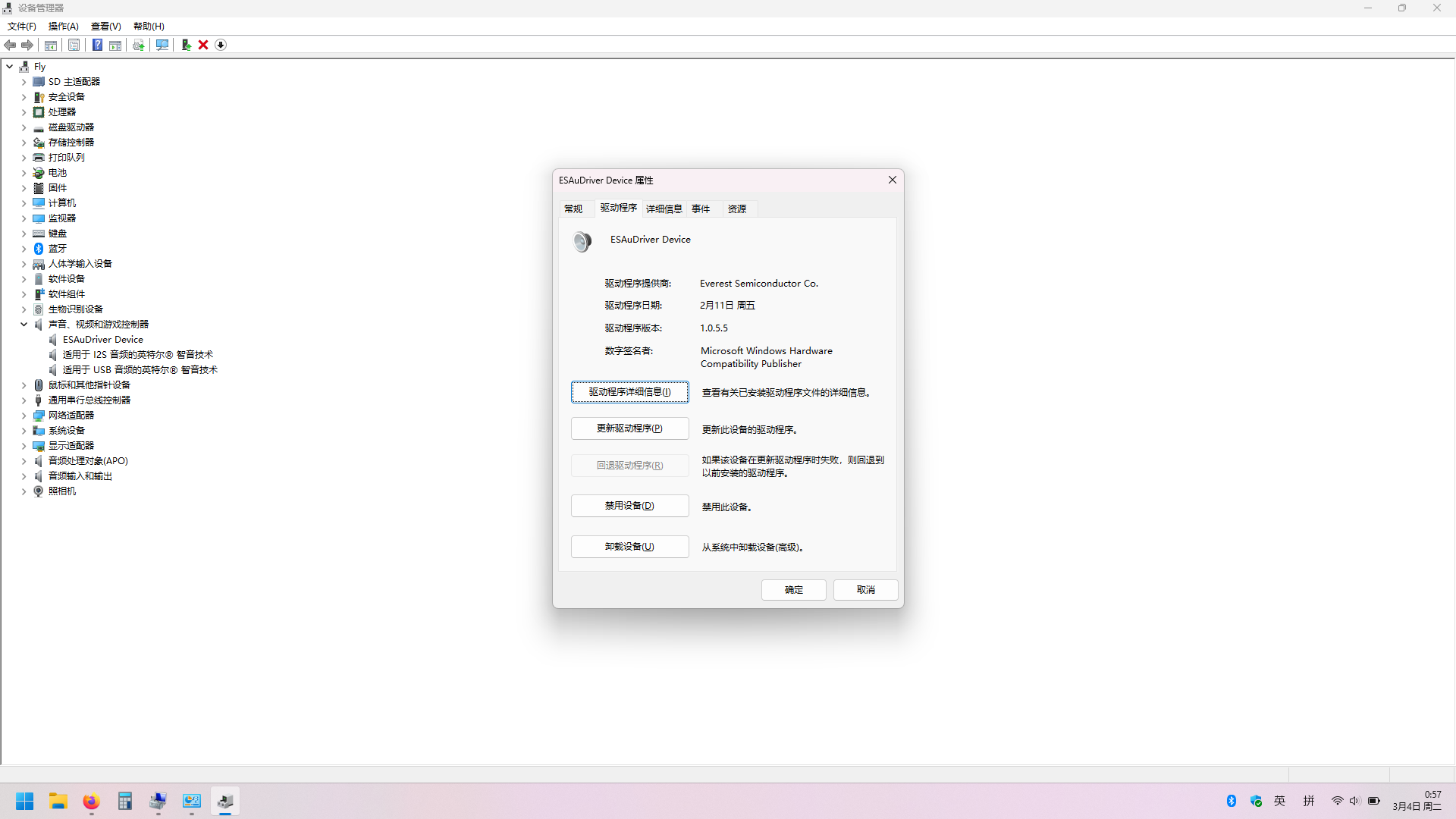

我马上切换到Windows去看看
静水深流
2025-03-04 01:01
杀毒软件吧:
是这个吗

估计是 嵌入式设备 ES83XX 类 i2s协议声卡

你看看这个呢?
https://bbs.deepin.org/post/245159

我看你还在用6.6的内核,如果你用sudo apt full-upgrade更新系统就会升级到6.12的内核吧
