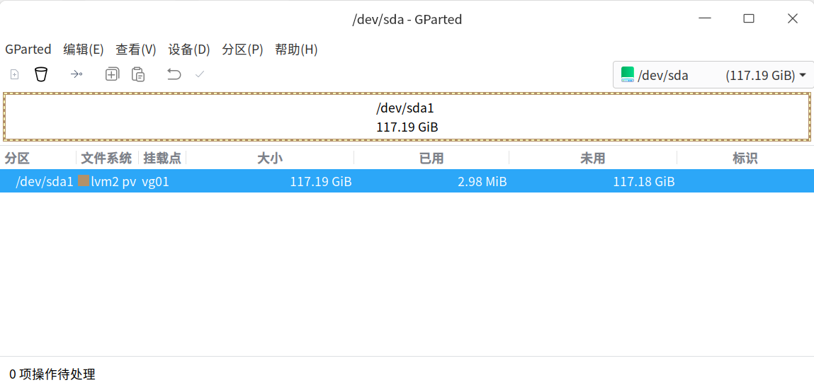

[Seek Help] 求助:系统检索不到u盘,但资源管理器与gpart都能识别出
2025-03-03 17:09
问题如上,是u盘坏了吗?

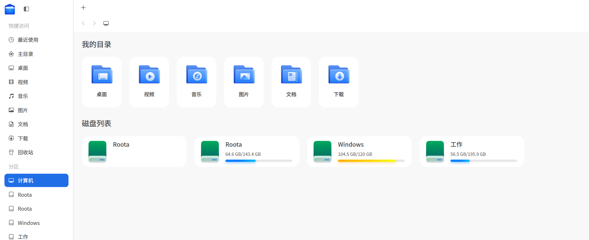

2025-03-03 18:08
系统检索不到是什么意思?
2025-03-03 18:29
jjcui8595:
系统检索不到是什么意思?
就是退出资源管理器或gpart后,然后在计算机文件夹内找不到这个u盘。

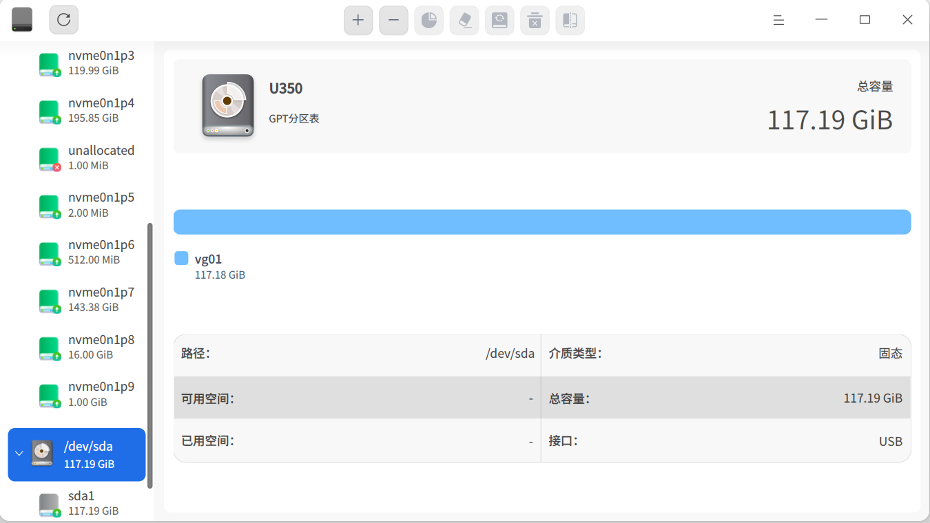

2025-03-04 14:33
应该是因为你U盘被划分成逻辑卷组的原因,它不是一个可以直接挂载的分区,所以就没能显示。可以尝试找个能挂载的设备把资料备份后,把U盘格式化成通用的例如 ntfs、exfat、ext* 等可直接挂载的文件系统再试试。

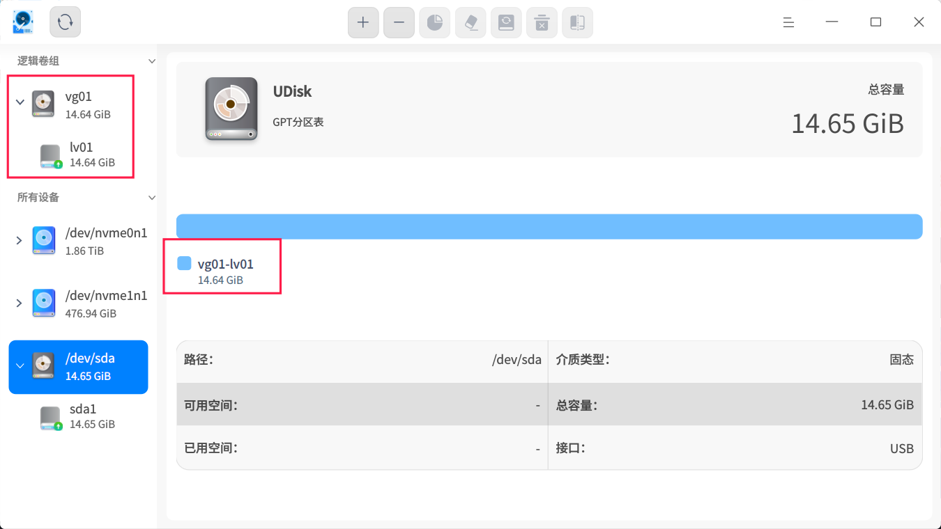

2025-03-04 14:39
看着是用/dev/sda1建了pv,建了vg,还没建lv?
我这试了下应该是没做lv的情况,只显示vg01,做了lv后会显示vg01-lv01。
做了pv、vg、lv、格式化成ext4这些全套工作后是这样的,文管里能识别到。
2025-03-04 17:21
[^_^]:
用gpart 格式化了,文管检索到了。
