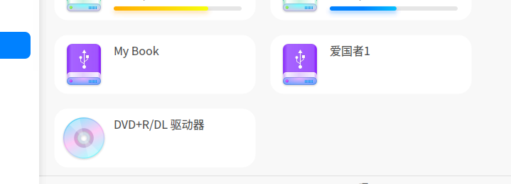

从一块8TB的西数My Book桌面硬盘往另外一块爱国者2TB SSD移动硬盘复制文件,一共大约80GB大小的一些PDF文件,复制刚开始不久,打开了本地硬盘Deepin桌面上的一个PDF文件(跟复制的文件毫无关系),就卡死了;与此同时此DELL 游侠7000的笔记本电脑CapsLock键上的指示灯开始闪烁,等了一会儿卡死依旧,闪烁依旧,只好按电源键重启,重启电脑后,打开计算机,两块外接硬盘全部打不开了,均提示“挂载失败,挂载设备时发生错误。“把移动硬盘拔掉,重插上问题依旧。

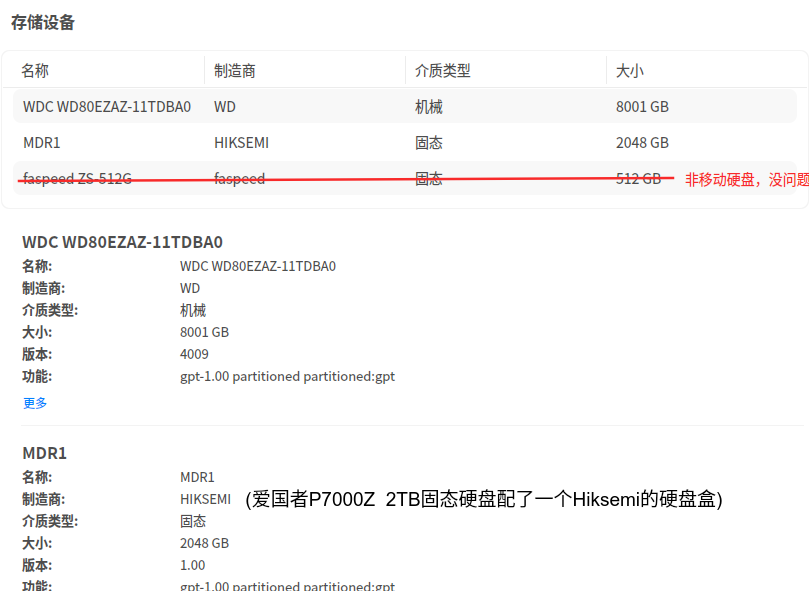

CPU和内存占用不高,一个是西数My Book 8T 原装桌面机械硬盘,一块是爱国者P7000Z,两块硬盘都是NTFS文件系统格式。

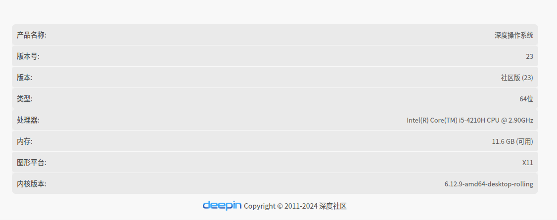

上一个版本我没有看,看到你的帖子时我已经更新系统了,我经常是保持更新到最新。更新后我还没有往这个硬盘复制过大文件或大量文件,不知道问题是否还存在。现在的版本如下:
dde-file-manager:
已安装:6.5.10.5
候选: 6.5.10.5
版本列表:
*** 6.5.10.5 500
500 https://community-packages.deepin.com/beige beige/main amd64 Packages
100 /var/lib/dpkg/status

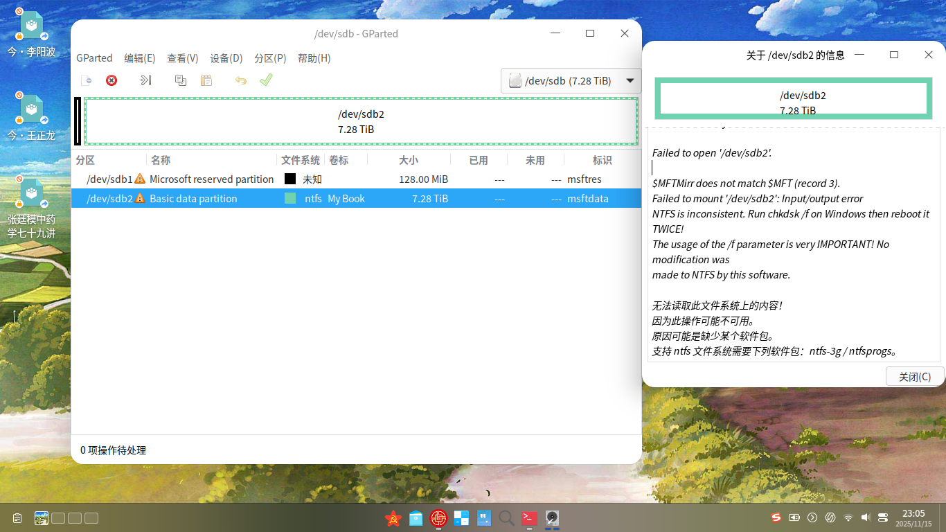

后续又发生多次这样的情况,以前都是重启进一下Windows立即重启再进Deepin就行了;这次没进Windows重启Deepin后,直接在Deepin 23.1下修复了,运行了两次sudo ntfsfix /dev/sdb2命令,第一次提示几项失败的,再运行一次这条命令,提示成功。就可以打开该盘使用了。执行命令修复之前打开GParted查看磁盘信息如图。

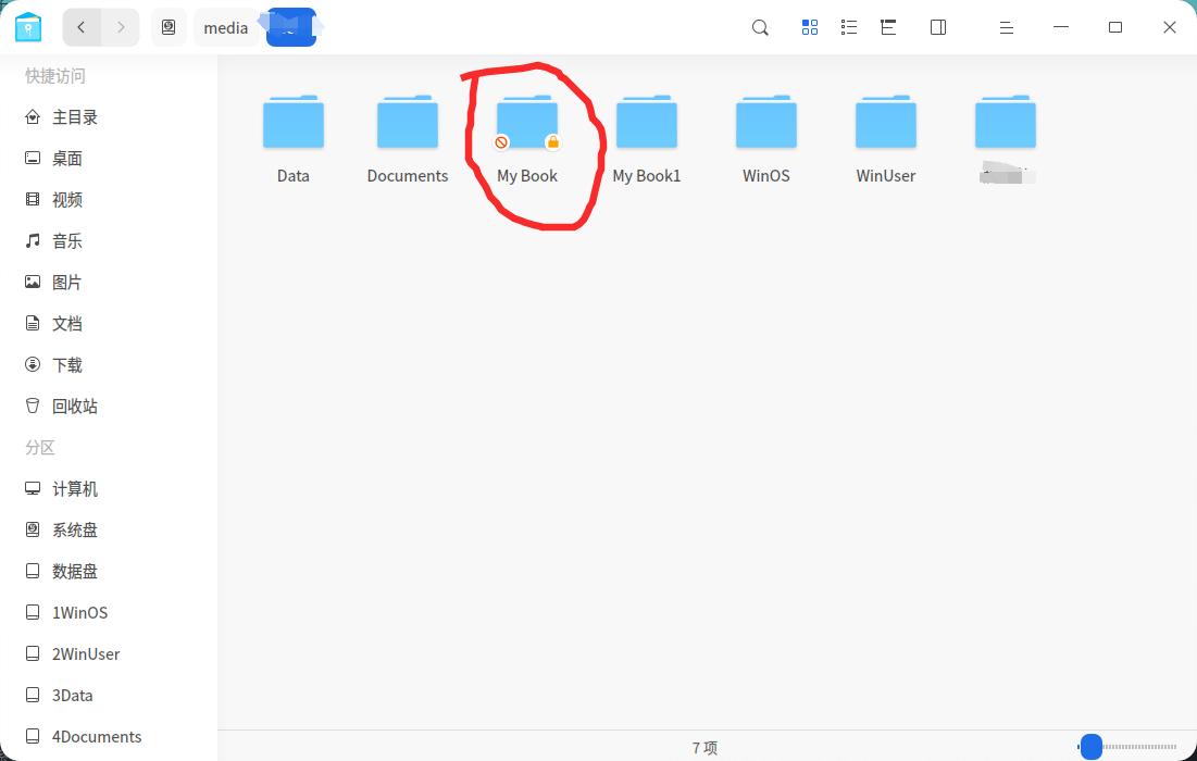

后来发现如果我把硬盘正常安全移除之后,只要这个桌面硬盘没有断电,再插上去,就会变成正在挂载无法挂载成功,也无法安全移除的问题,有时候用sudo ntfsfix命令提示修复完成也不行,如果电脑没死机的情况下,把硬盘直接断电,再把硬盘插电就可以自动挂载成功了。有的时候硬盘插着过了一段时间没有使用,尤其是Deepin23待机再唤醒之后,这时如果要读写这个桌面硬盘,就会有极大的概率,造成死机,然后CapsLocks指示灯闪烁,如一楼所述问题就出现了。然后重启进双系统的windows一下,啥都不操作,接着重启进Deepin就好了,但是会在/Media/User/My Book落下一个My Book的无法使用的文件夹,这个My Book就是刚才挂载失败的,这个My Book可以用管理员权限删除它,此时正常挂载的会变成My Book1文件夹,后续正常安全移除,再挂载就可以挂载成My Book了。
