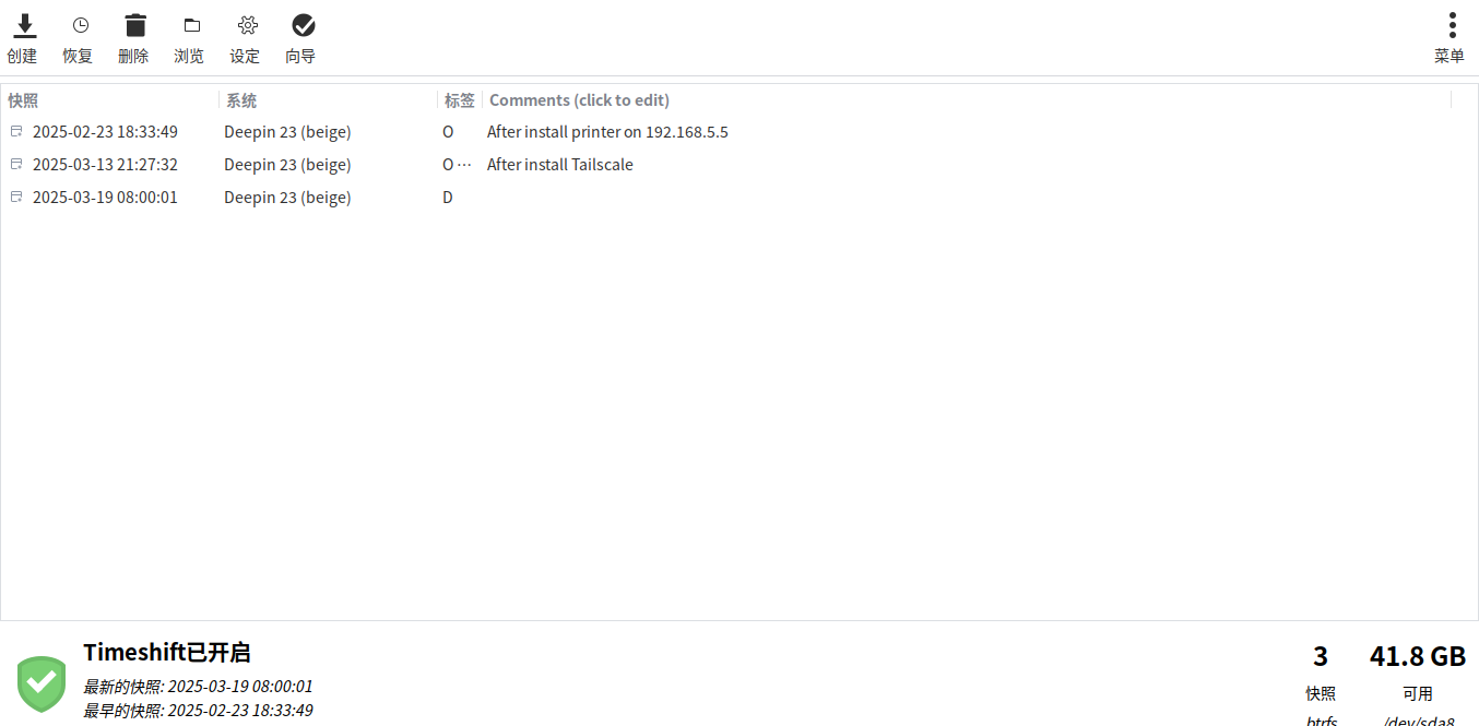

不如默认用BTRFS文件系统安装并启动快照功能,默认每天自动快照一次,并可修改快照方案设置,这样类似于苹果系统时光机,随时可以”昨日重现“,比现在的磐石系统只保护部分设计者认为重要的目录和文件强(其实那些目录和文件一点也不重要,因为重装一次就能恢复,远不如用户自己的数据重要),还不妨碍有能力需要直接修改系统目录文件实现个性化功能的用户。我现在主力机用v23+btrfs快照(见图),感觉比另一台笔记本上装的V25耐造靠谱。
