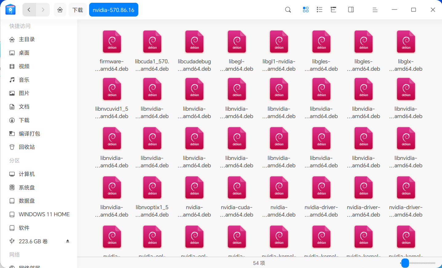

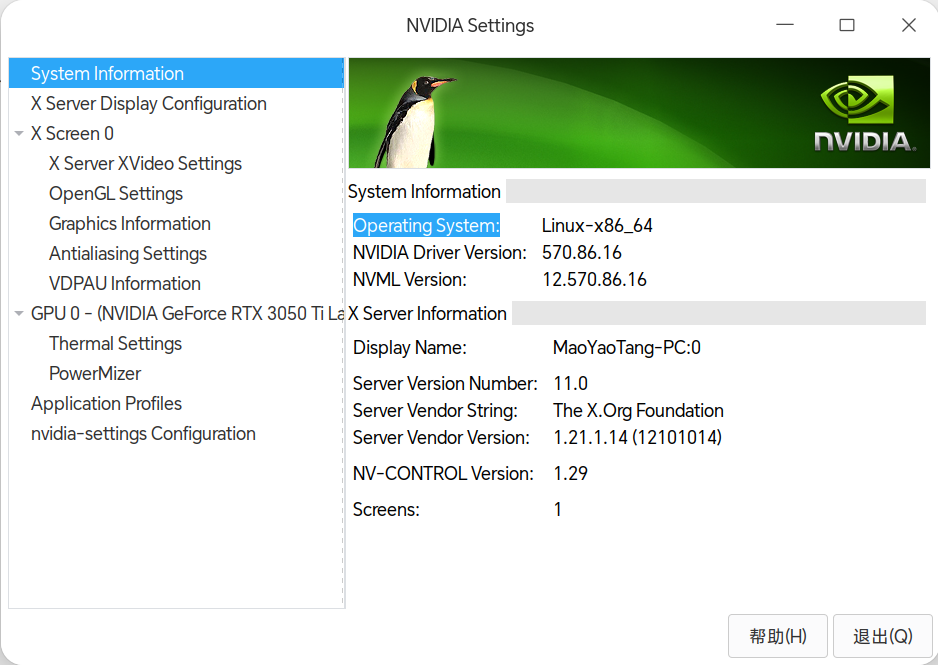

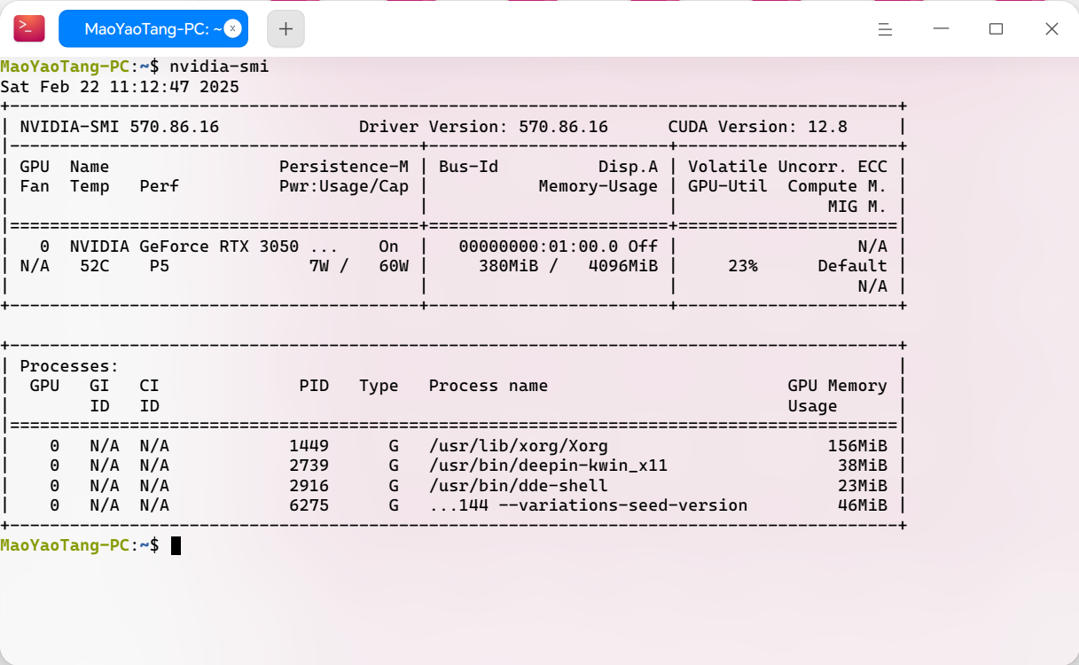

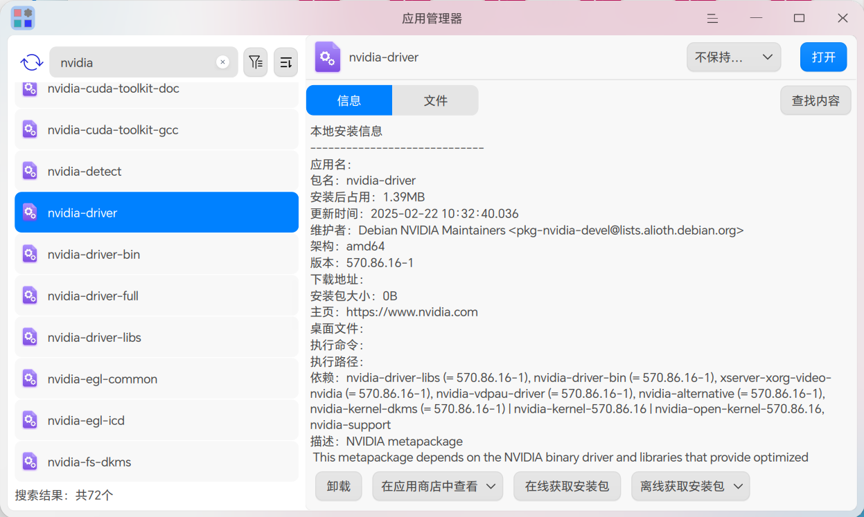

deepin源里的nvidia驱动跟不上官方的更新速度了,本驱动来自nvidia官方,打包所需来自deepin源里。ubuntu的打包和deepin打包有很大区别,第一次打包用ubuntu的踩坑了。
截图_ccc-app-manager_20250222111217.pnghttps://gitee.com/mao-yaotang/nvidia.git
