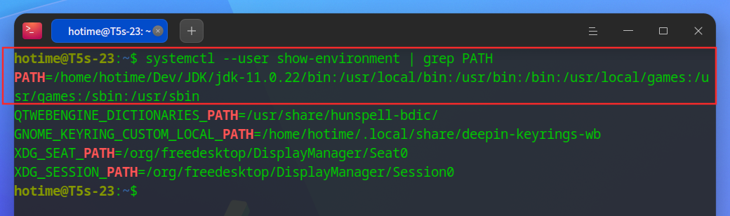

找到问题了,/etc/profile里面覆盖的,开头直接是静态字符串无脑覆盖的,,, 我刚刚试了启动项的办法,shell里面可以正常,但是ide里面还是没有生效, 但是感谢

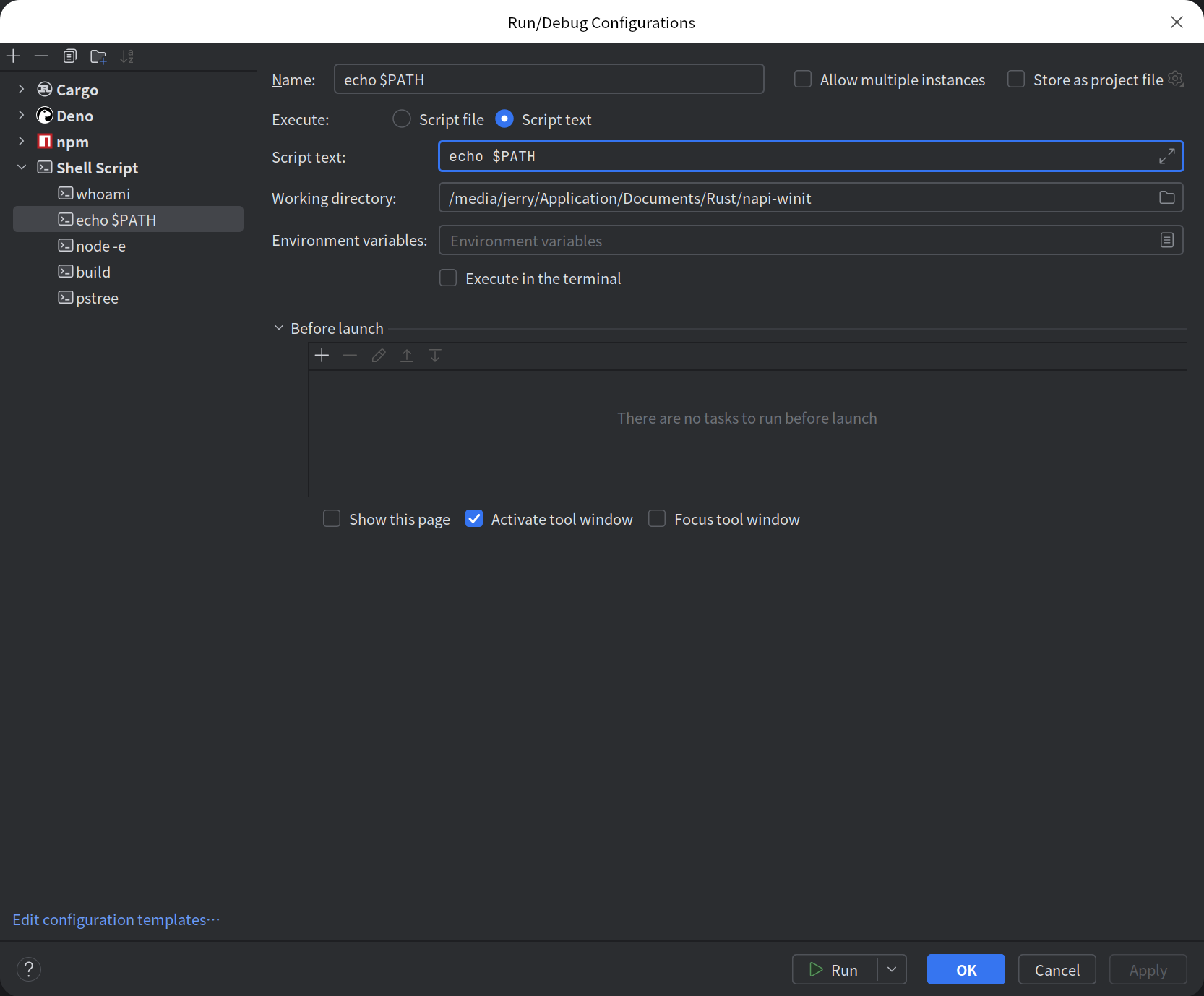

码梦天涯
2025-02-24 14:26
hotime:
纯好奇,可以讲一下你是怎么在IDE中测试这个不生效的吗?
是这样的,建了一个Shell Script的Run Configuration,选择Script text,取消掉Execute in the terminal
而且我也都确认加了x的权限,我也很奇怪,为什么会不生效
又试了一遍,是sh没执行....
现在sh执行了,show-environment可以看到PATH的改动了,但是ide里面还是那个覆盖过来的PATH

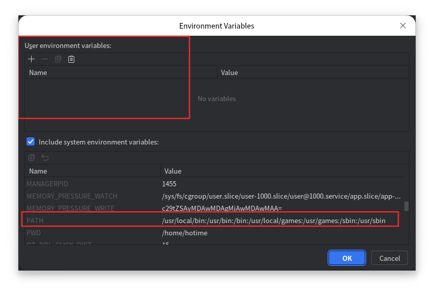

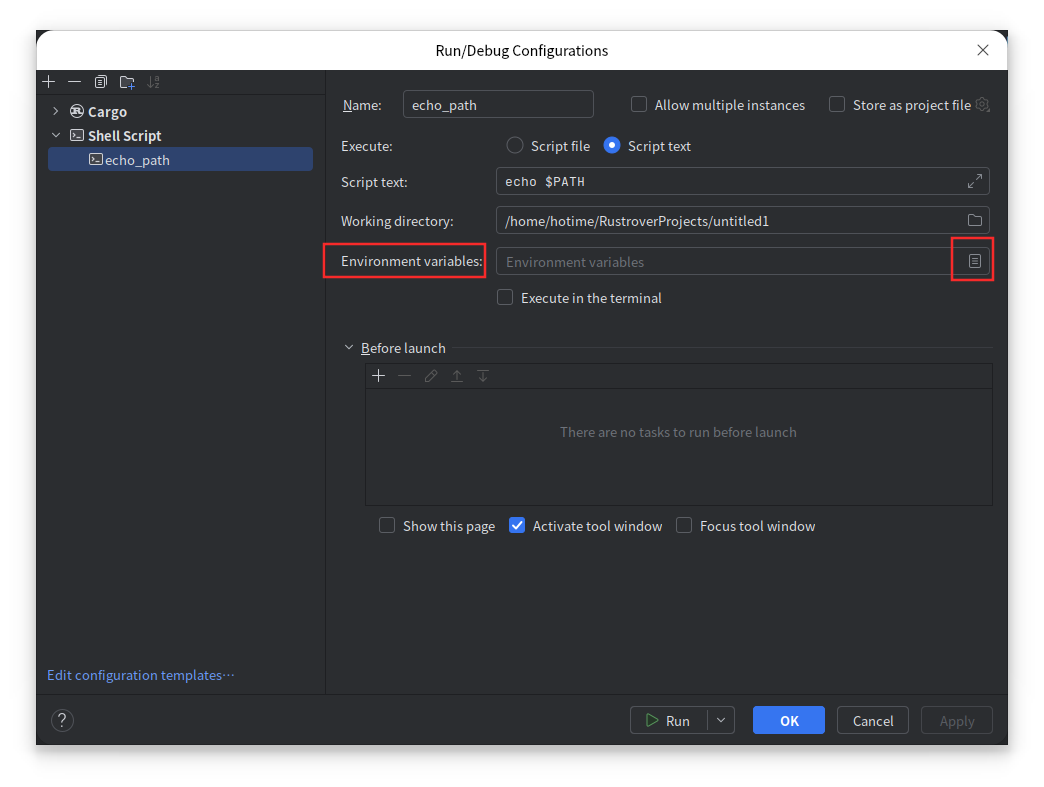

我看了一下软件界面,有些大致的猜测。
在取消勾选“Execute in the terminal”时,可以注意到它的上方有个配置项“Environment variables”。
从打开后的界面中可以看出,RustRover在这里是可以自行配置“Shell Script”运行所需环境变量的,默认勾选了“Include System environment variable”,暂时还没有任何由用户自定义的变量。
所以这看起来是一个相对独立的环境变量配置,和systemd的用户环境变量没有关系。
也就是说,我们要想用当前用户的shell中配置的环境变量去执行脚本,就勾选“Execute in the terminal”,如果我们想自定义,就不勾选,然后自己在这里定义用户环境变量PATH或其他。
我是这么理解的...
如果就要限定不勾选“Execute in the terminal”,看起来只能我们把桌面入口文件复制到用户目录,然后在Exec项加上环境变量了(更省事点)

我在用napi-rs做一个绑定库,napi-rs的cli是通过npm脚本来执行的,之后会在npm启动的nodejs进程里面,打开一个子进程,执行cargo命令,关掉Execute in terminal就是为了模拟这个情况
模拟下来相当于是这样的Shell text:
node -e "console.log(require('child_process').execSync('cargo --version', { stdio: 'pipe' }).toString());"
windows上面相同的操作不会有问题,毕竟按照windows的逻辑,以用户X身份打开的程序,应该就是有用户X的用户变量
而且我打开Terminal面板,手敲命令也不会有这个问题,但是感觉不太科学,不符合直觉,所以才觉得应该是有问题在这里面
