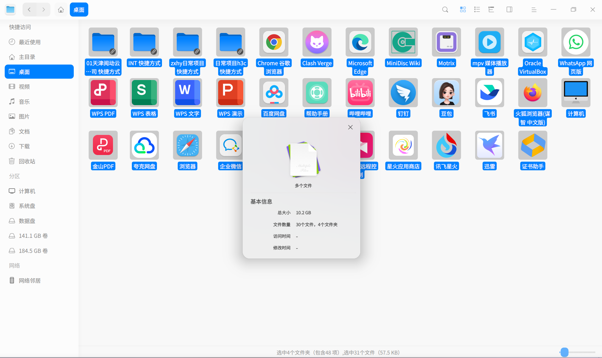

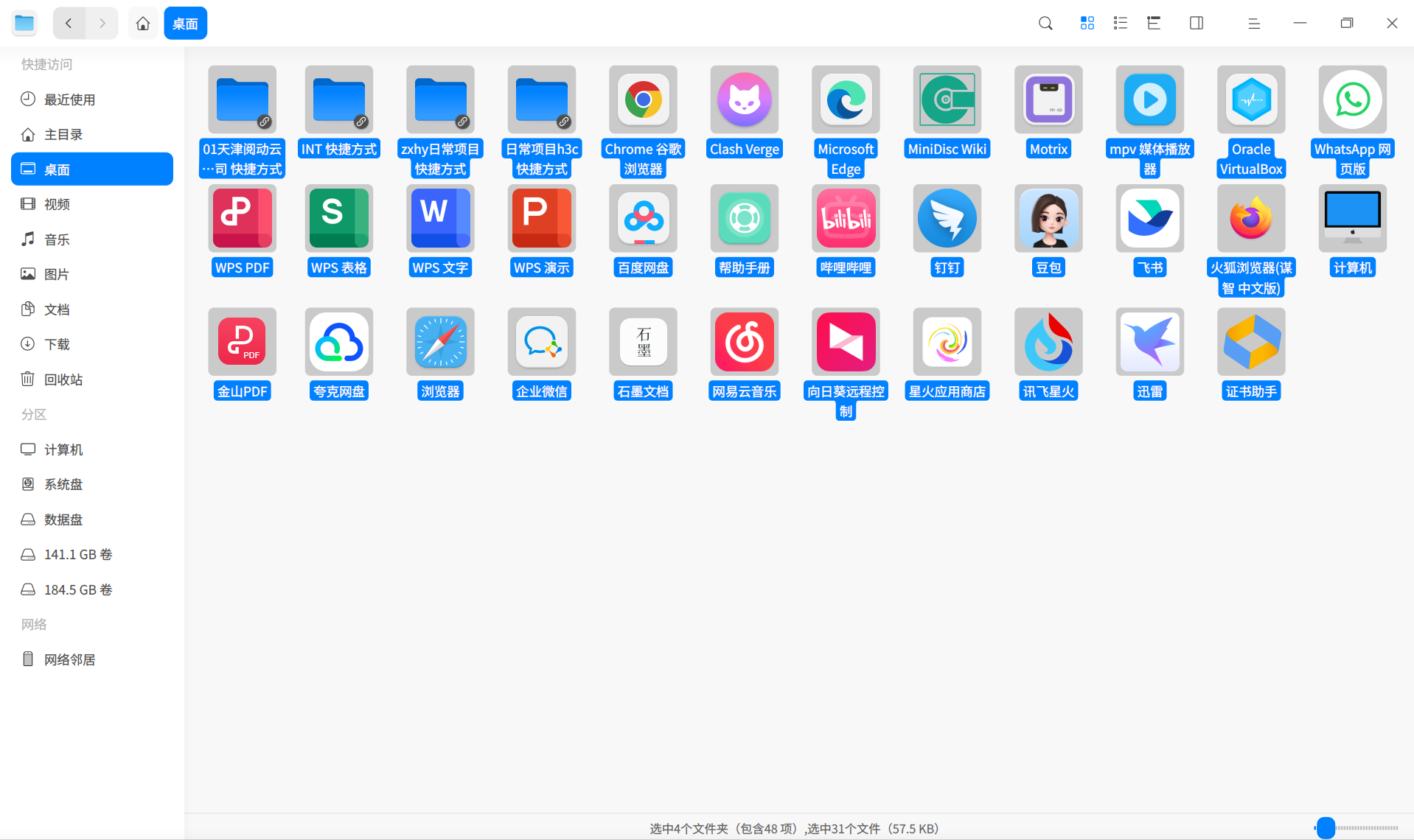

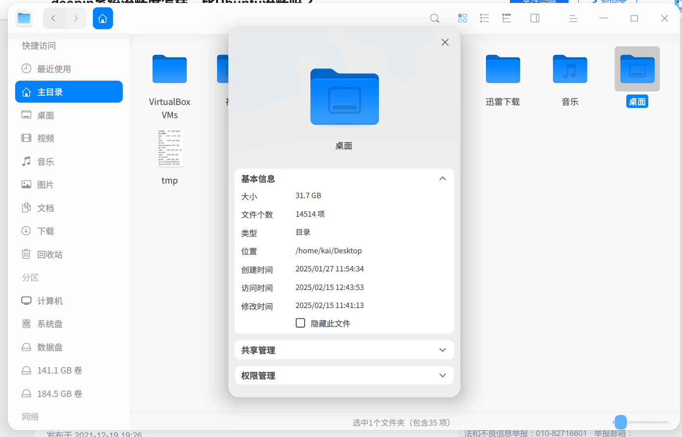

我的桌面文件夹突然显示31.7G,
但是我的桌面上没有大容量文件,把隐藏文件也显示了,找不到大文件。
请各位帮忙看看是怎么回事呢

很明显应该是把你那4个文件夹链接指向的文件夹内文件给算上了。
[^_^]
2025-02-17 13:51
[^_^]:
先选中你那四个链接文件夹看看大小是不是占大头。如果是的话那就确诊了。

最终确认了,是virtualbox我之前导出来的镜像备份,在document中突然占用了很大存储。
有需要下一步学习的地方是:deepinwine转译的软件是存在home中的,未来可以换到系统文件里吗?config和local也占用了资源大几个G,这些应该没得优化了。virtualbox新版本虚拟机不支持存储在其他盘符下,只能存在home里,这个比较要命。
