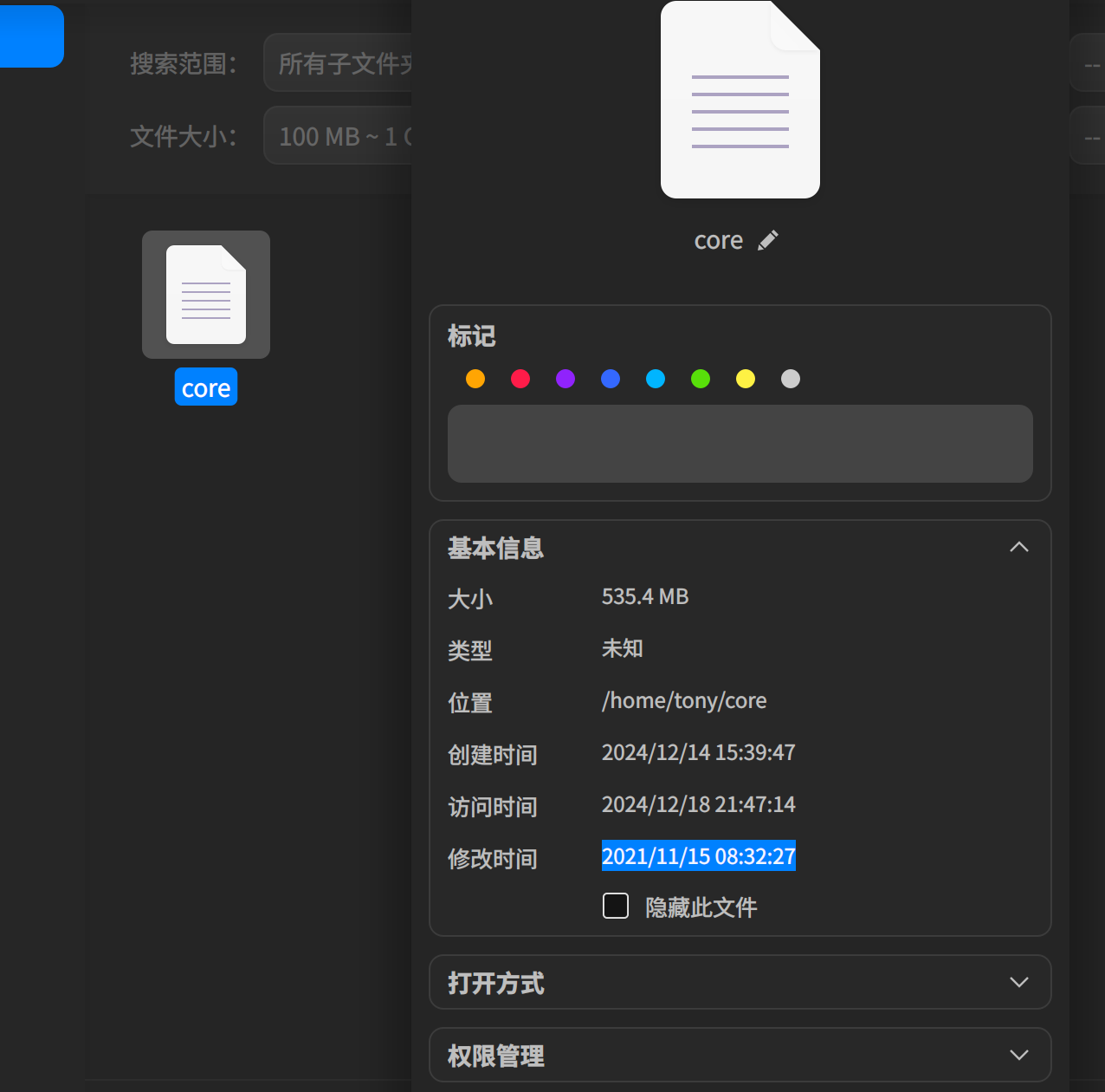

如图所示,是什么原因?我的理解是,先创建,才能有修改或者访问,所以时间应该创建时间最早才对.请问为什么出现这种情况?

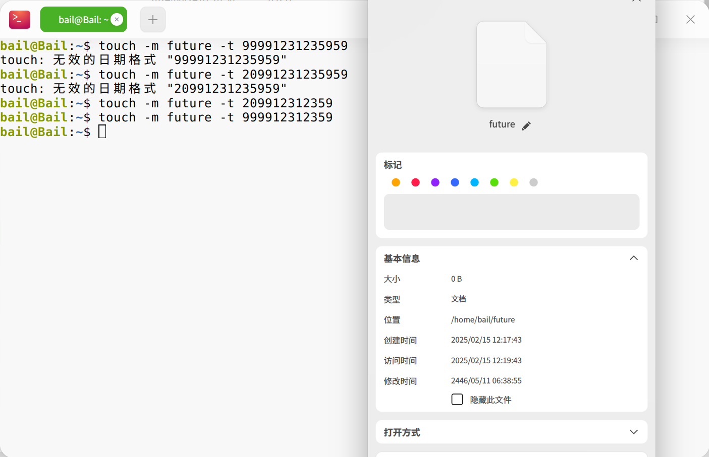

首先明确一下,这三个时间是可以人为地随意修改的
至于自然发生这种状况的原因,应该是你重装过系统了,然后文件系统只保留修改时间,其他两个时间都是由新系统设置的

Bail
2025-02-15 12:20

创建时间是该文件在磁盘上创建的时间,修改时间则是该文件最后一次有修改内容的时间
两个时间不同很正常
至于你说的修改时间比创建时间早,这种情况一般出现在该文件是从别处复制或从压缩包解压时,因为复制或从压缩包解压并不会更改文件内容但是会创建新的文件,此时只要系统时间正确,修改文件时间肯定会比创建文件时间早

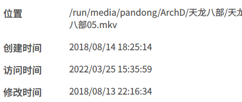

此楼正解,创建时间是当前的文件(可能是副本),但是这个文件在前面被修改过
下图就是电脑上随便找了个文件
