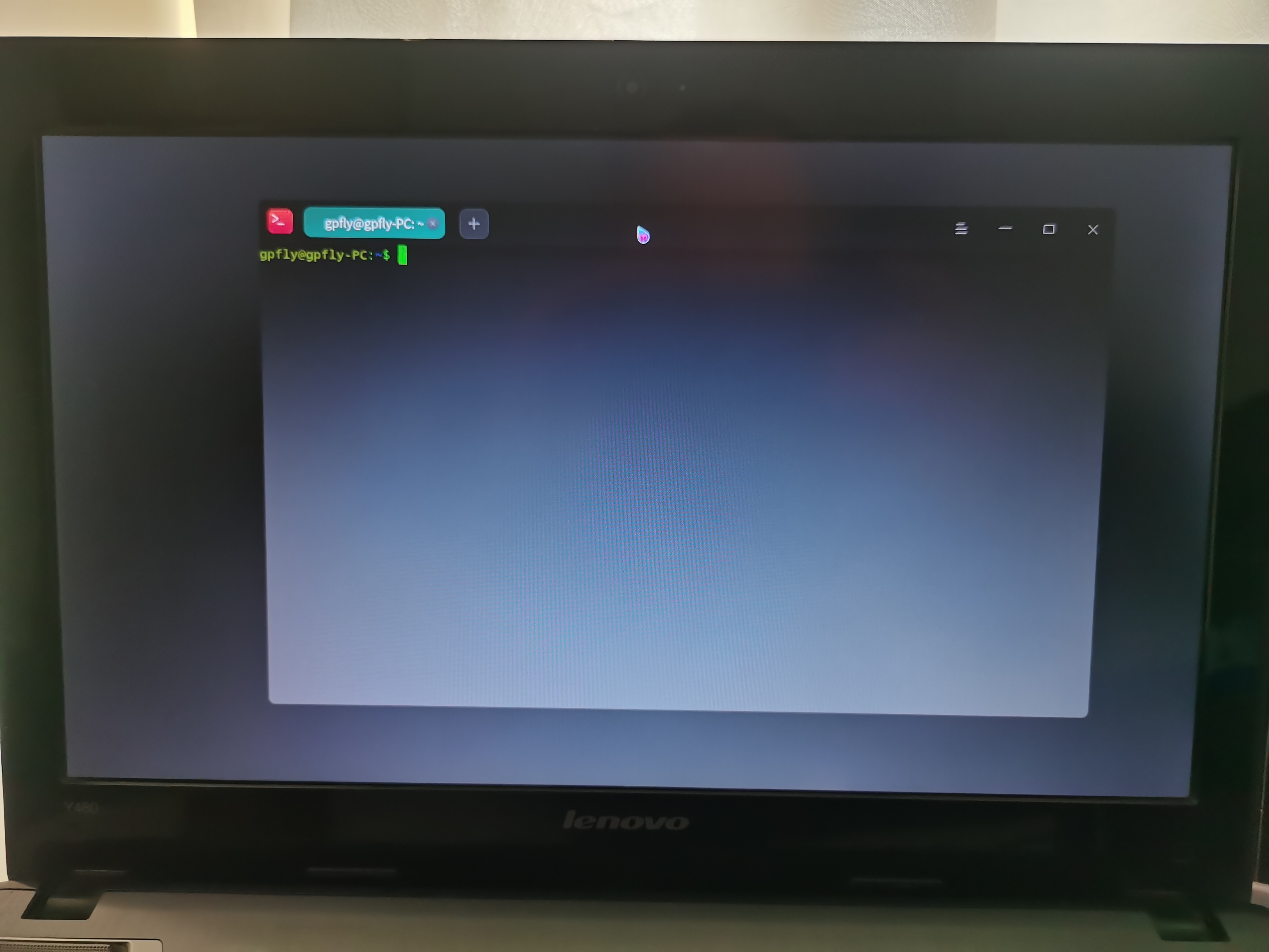

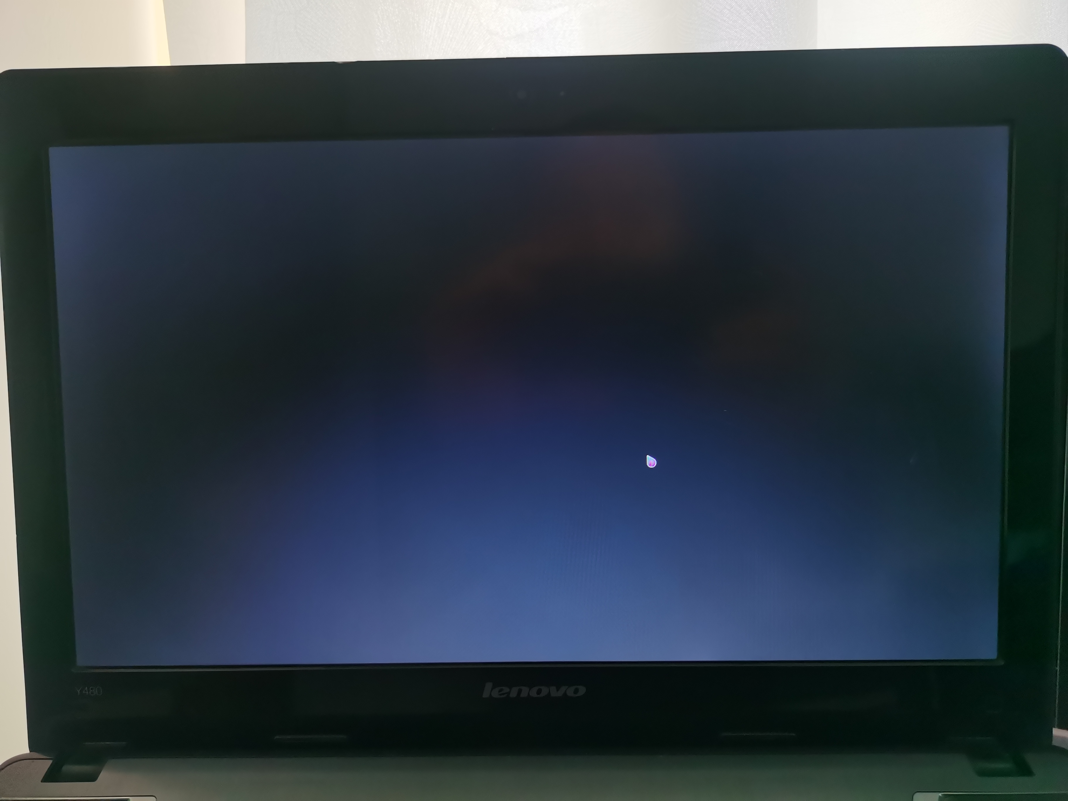

我是deepin23,自从前几天升级以后,开机登录以后电脑就变黑了,求助大佬指点,这个要怎么恢复
  1. 可以开机
  2. 登录界面也是好的
  3. 进入桌面以后变黑,可以看见鼠标,鼠标可以动
  4. 可以按快捷键打开终端

补充信息:上述指令并没有完全解决问题,经后续使用发现问题应该出在多屏设置上,我是笔记本+HDMI扩展一个屏,并且扩展屏是设置的主屏幕,最近并没有更改过相关的设置,可能是从某次更新后出现的问题。
1、当断开hdmi,只有笔记本,可以正常到桌面
2、连接hdmi,桌面是黑屏
现在就将就着用吧,旧电脑,也不值得折腾了
