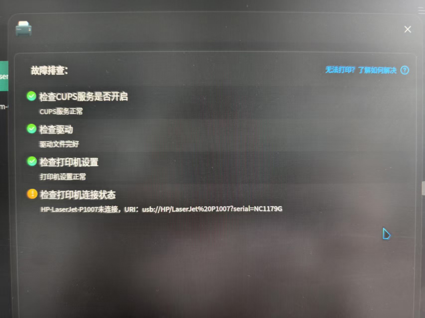

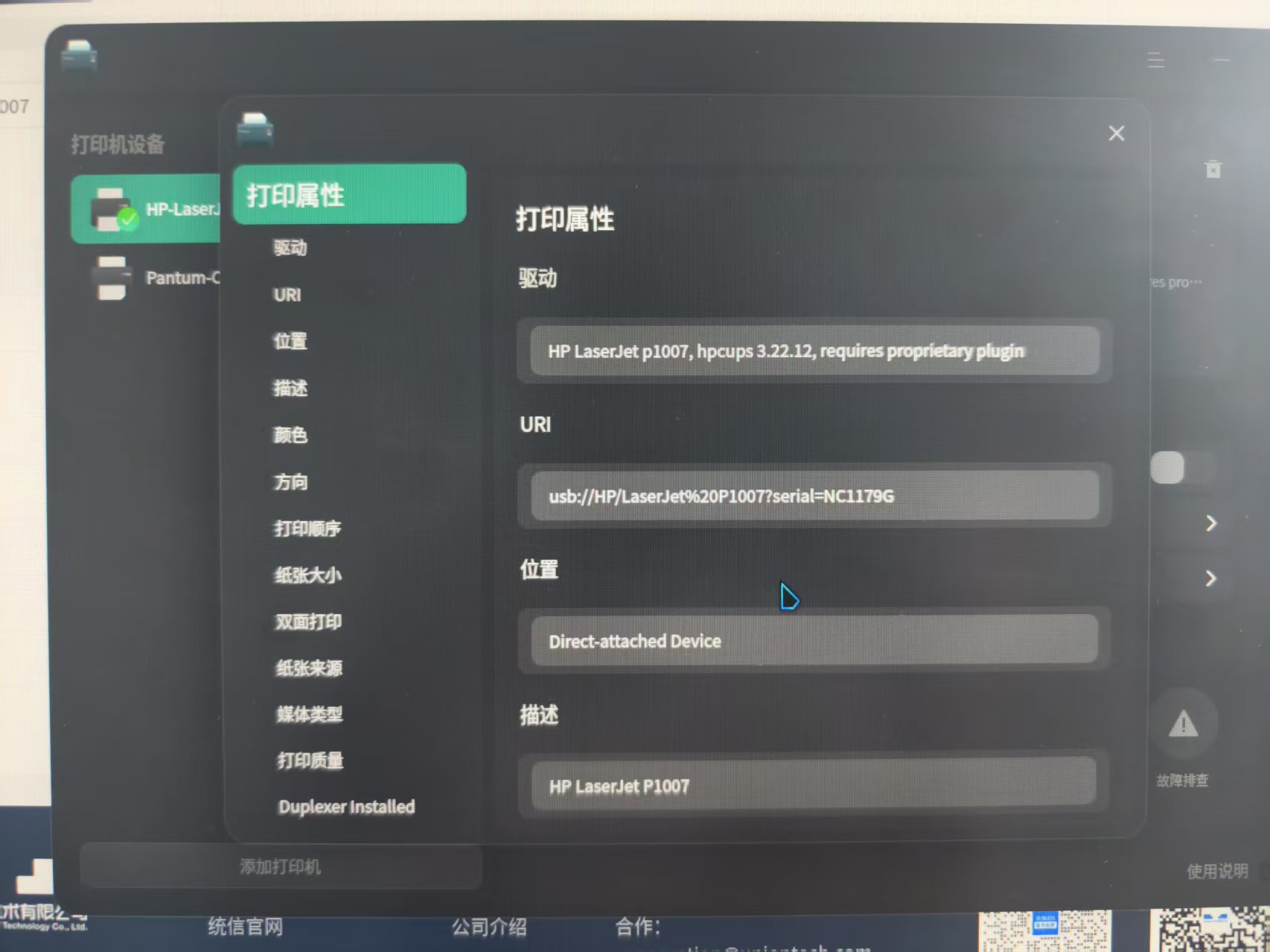

最近安装了v23系统,初次使用,遇到了些问题,在安装惠普1007打印机的时候,打印管理器可以搜索到打印机,驱动显示也有三个,但是安装完打印不出来,检测问题的时候有时候显示打印机未连接,有时候却显示正常,是怎么回事?我安装的方式不对吗?安装完下载的驱动 安装完打印机打印测试页 系统提示已经打印完成 但实际打印机没反应,这时候在检测打印机故障就是全部正常的,cups进程也是正常的。

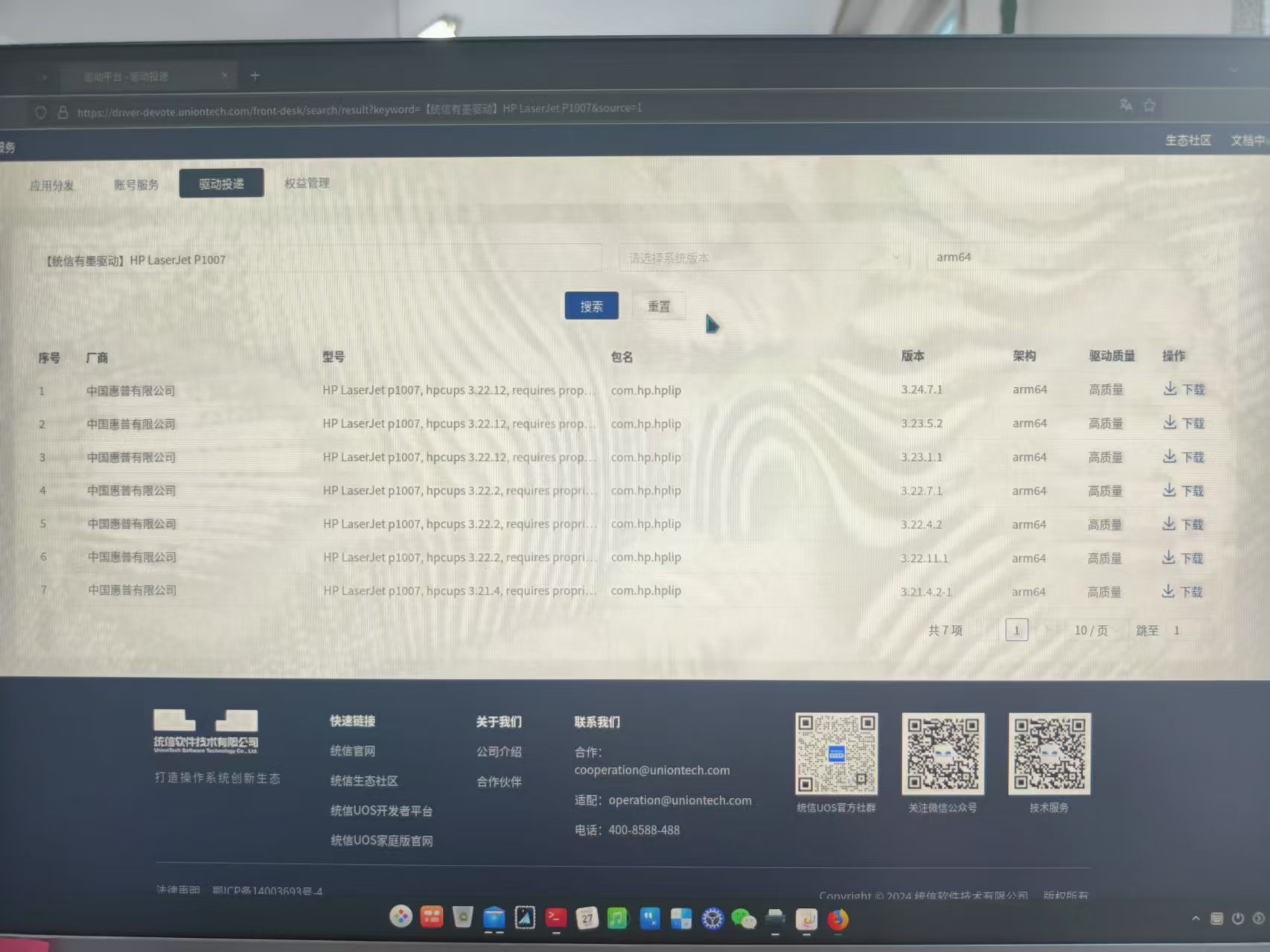

在终端运行 sudo apt reinstall hplip libssl* 然后重新添加打印机,不要用3.22的驱动,切记用低版本驱动

好的谢谢 我再试试 昨天用了三个驱动都不行 一会我在下个低版本的驱动

直接用打印机管理器添加打印机的时候选择3.10的驱动即可

还是没成功,运行完之后重新添加打印机驱动也下了最老的版本,安装完还是没反应,但是检测状态始终是正常的。不会出现别的驱动显示连接异常的情况。

没有3.1的选项。

3.22.10

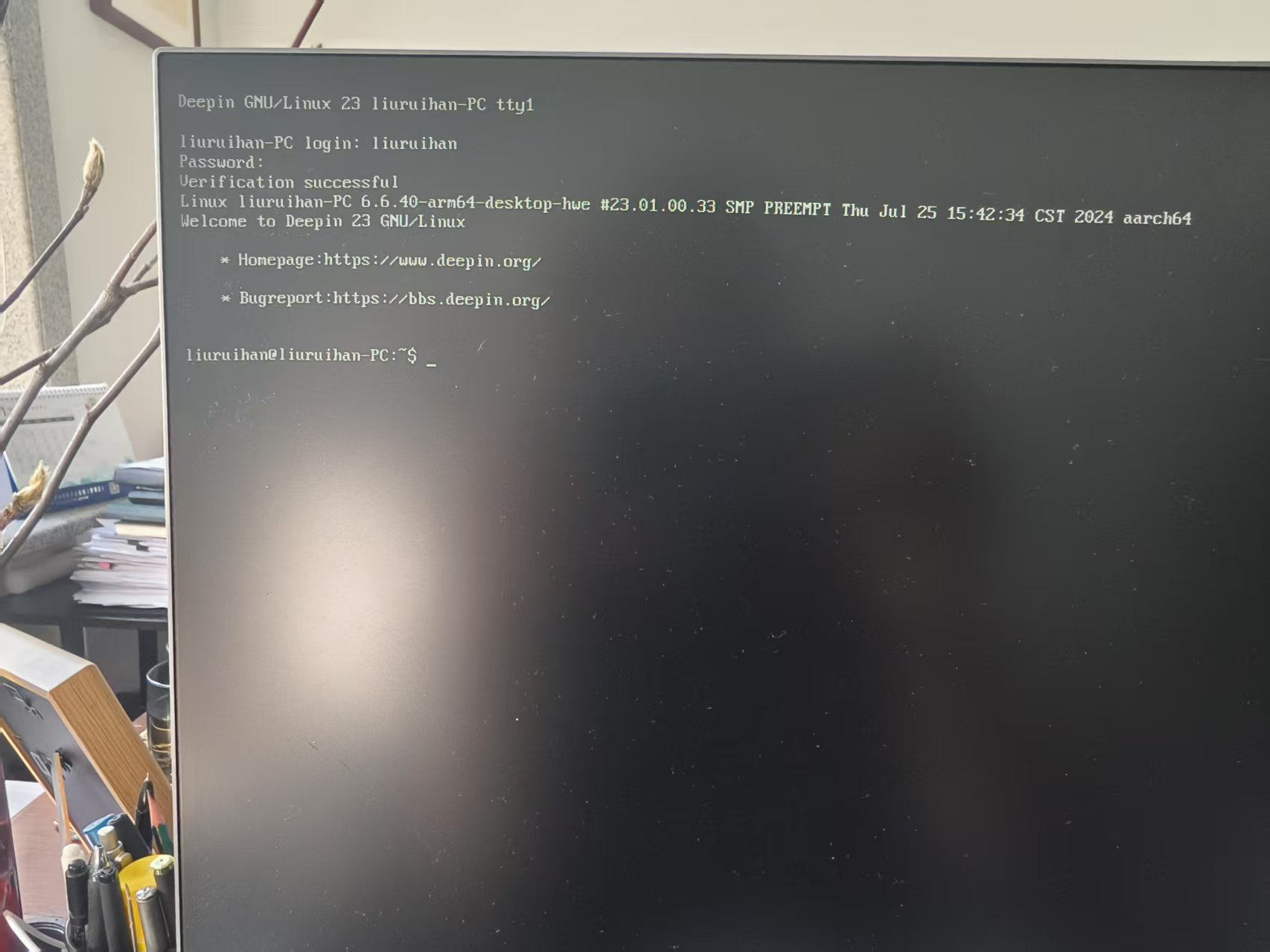

更新完内核,新系统重新执行你说的命令后安装打印机成功了,但是也遇到了个新问题 ,之前装不上那个电脑进不去桌面了,为什么呢?桌面的文件还能提取出来吗?我把系统盘插上电脑现在没反应了是怎么回事?

大佬 我又来求助了 之前装的惠普打印机1007一直都好用 但是有一次打印后缺纸 添加纸以后在就打印不出来了,删除打印机重装也不行。不打印东西的时候,检测打印机都正常,一打印东西就链接错误。现在驱动里还剩下一个3.22.10的驱动。这个怎么回事啊?
