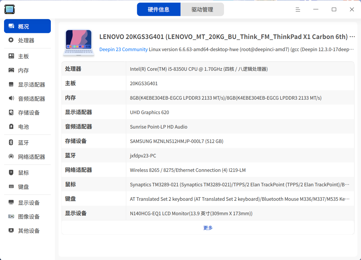

笔记本的配置如上。无意中发现,该笔记本右侧靠近显示屏的usb接口接入单个2T移动硬盘的时候,蓝牙鼠标出现卡顿、跳标的现象,无线网卡显示接入正常,但是无法上网,wifi出现了“惊叹号”,接入的移动硬盘当时访问正常。左侧usb接口测试没有出现该问题。同时也测试了右侧USB接口在接入1T移动硬盘的时候,也没有问题。
当时,有些怀疑是不是供电不够。后通过一个能供电的usb扩展器,在供电情况下,连接右侧usb接口,则没有出现以上问题。
一般情况下,移动硬盘供电不够时,常见的是系统不识别,但像现在这样硬盘能识别,却导致蓝牙和无线网卡异常的情况,以前没有遇到过。

Thinkpad carbon ?
这么旗舰的电脑屏蔽做的也很差?

raspbian:
Thinkpad carbon ?
这么旗舰的电脑屏蔽做的也很差?
换上windows的硬盘测试了一下,没有这样的问题。
