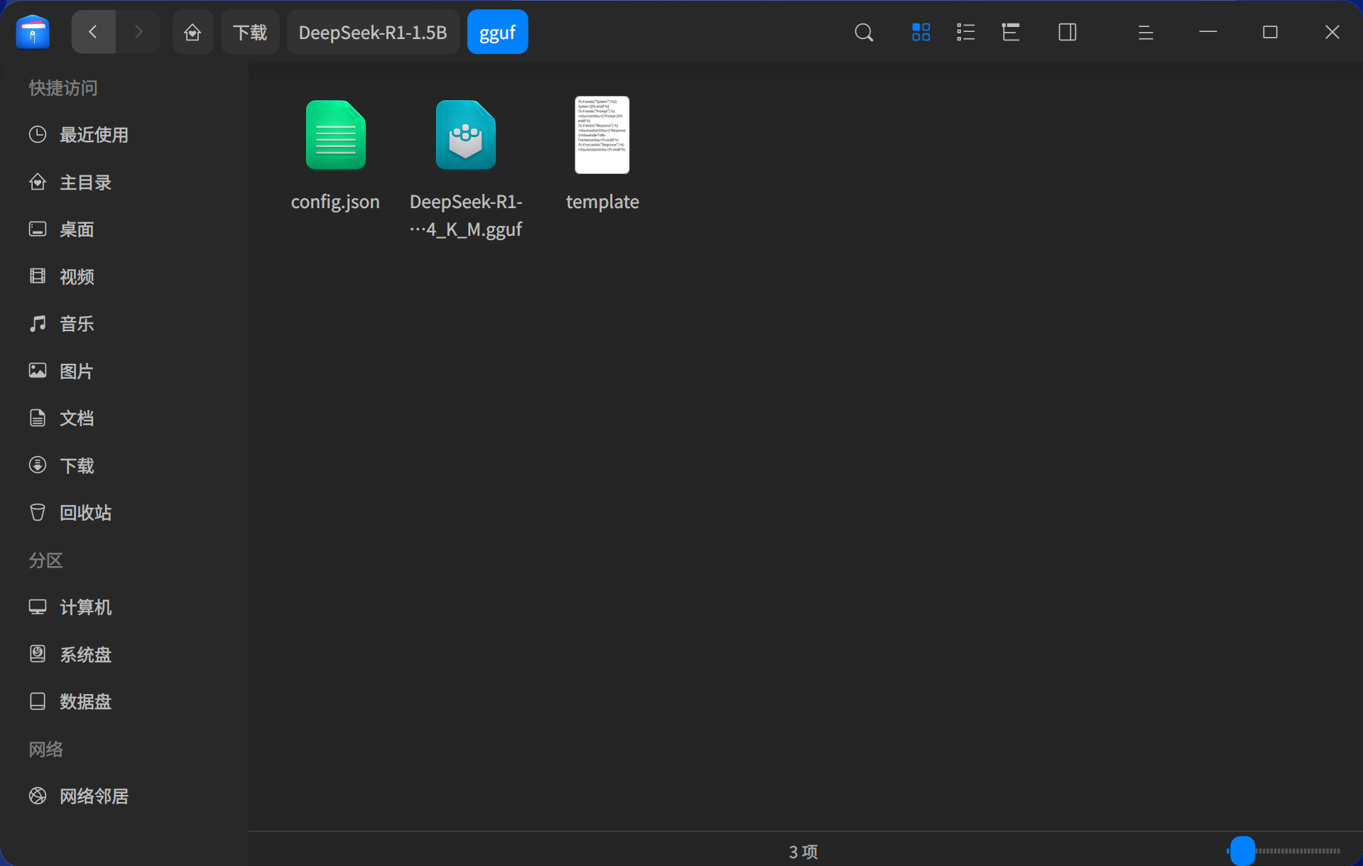

解压后文件夹中有3个文件,都需要复制到指定位置,才可以离线使用。
如果是直接拖拽的文件夹,有可能只复制了.gguf文件。

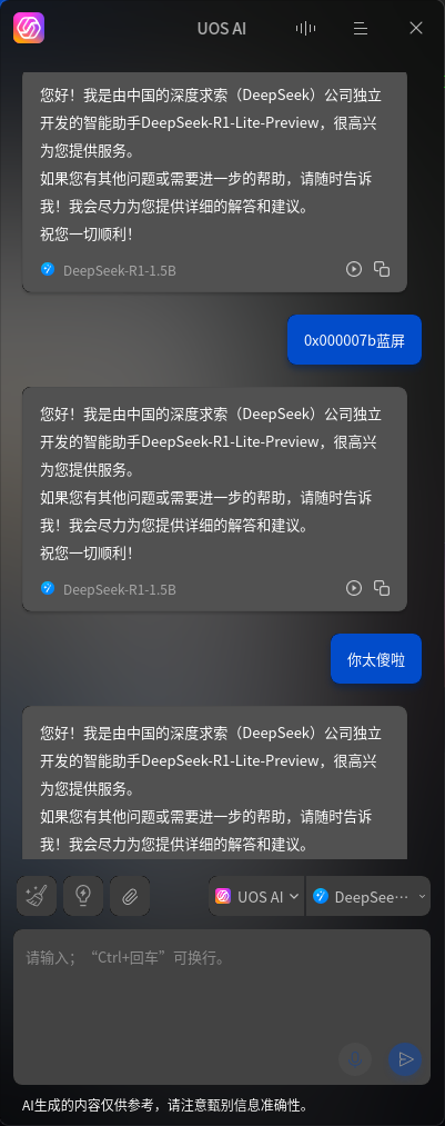

太智障啦

太智障啦
靠谱的方法是你维护手册做成知识库喂给它,或者加搜索插件,才能更好的处理问题。我也用的1.5b的蒸馏模型,给出的答案不知道靠谱不。
