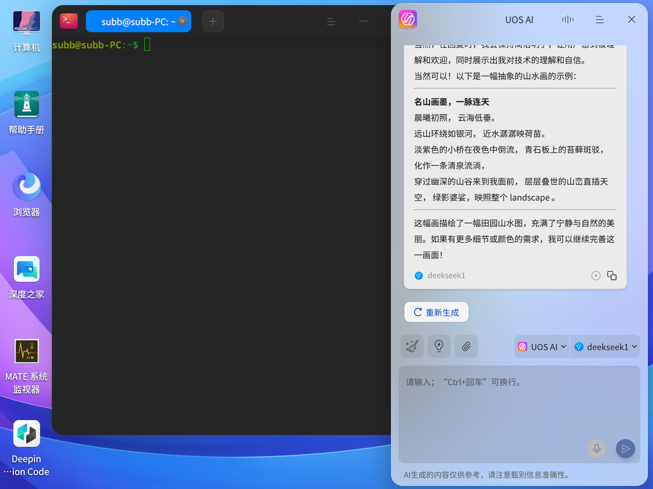

一觉醒来,昨天配置好离线运行deepin的UOSAI 不见了!!!!!!!

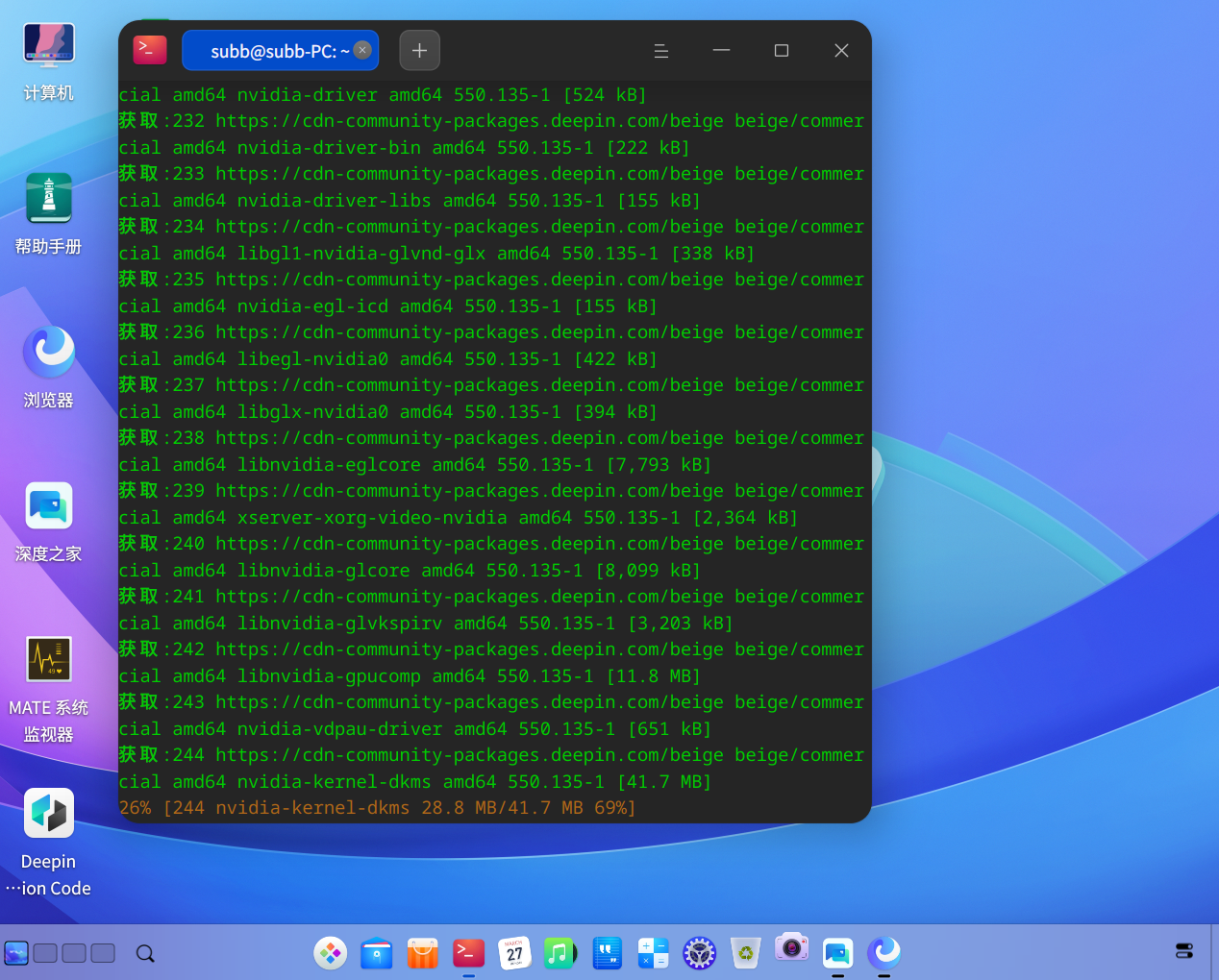

先看看应用商店 UOSAI还在啊,但是 不显示,难道没有打开吗。全盘搜索一番,不像windows里可以找到安装包。寻思可能是不小心删掉了某些东西造成不显示而已。结合某位老兄谆谆教导,果断:sudo apt full-upgrade。不成功便重装。
哈哈重启后就回来了。

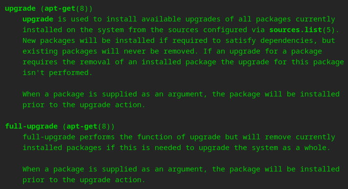

下图是在终端输入 man apt 后输出的手册的内容,可以参考一下。
根据 deepseek 的回答,dist-upgrade 和 full-upgrade 是等价的,后者是前者的别名。

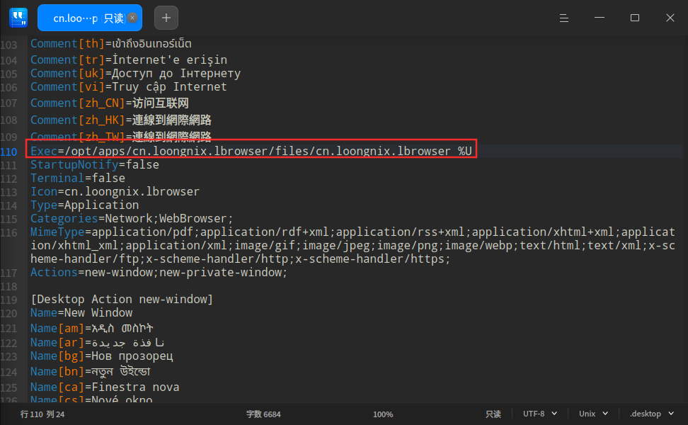

可以将软件的快捷方式发送到桌面,然后用记事本打开快捷方式,找到 Exec 字段;Exec 字段后面的命令输入到终端就可以手动打开软件(%f %u 之类的不用输入;如果想使用,%f 可以用文件路径代替,%u可以用 url 代替)。

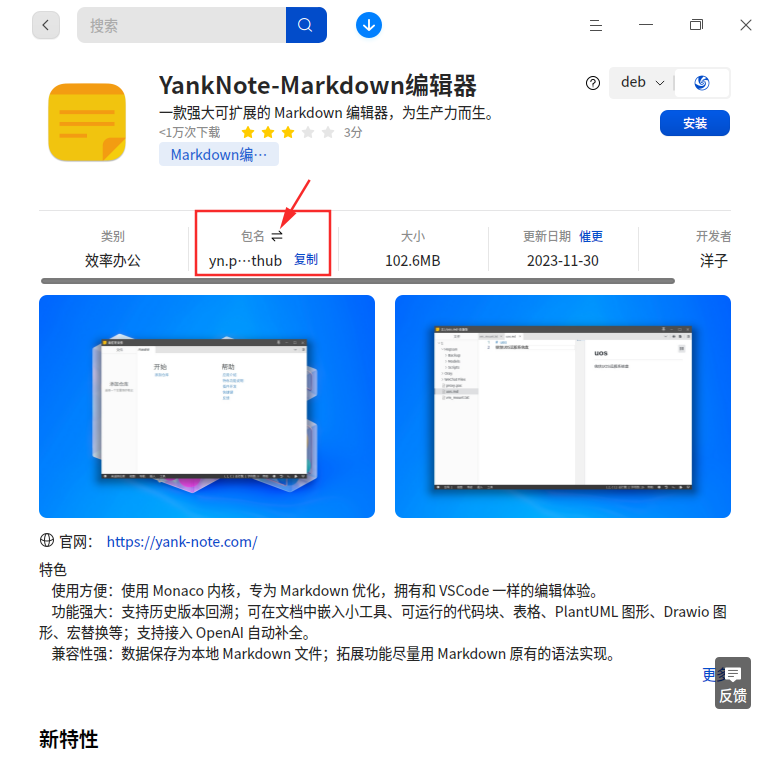

下图是查看包名的办法:
