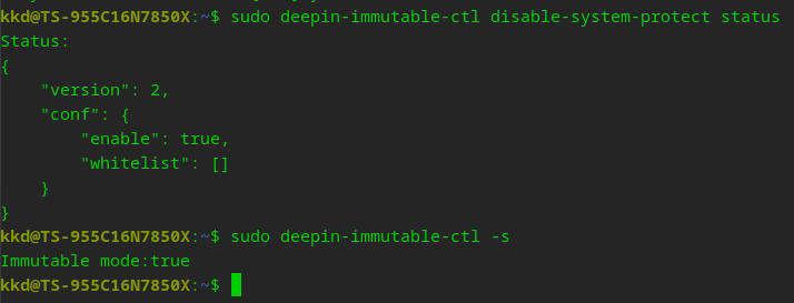

sudo deepin-immutable-ctl disable-system-protect enable
就不能做成
deepin-immutable-ctl system-protect enable/disable 吗
就不能做成
把一个enable,搞成两个disable,负负得正,简单问题复杂化
我运行后重启没有效果呀!用法不对?
重启后居然进不到桌面了。始终重复卡在输入密码,屏幕闪一下然后继续回到输入密码界面
我运行后重启没有效果呀!用法不对?
我也是,同样操作重启后还是关闭失败
我关了磐石也没法运行星火商店,不知道怎么回事
同样,失败。
我只是想用scrcpy,应用商店那两个都不行

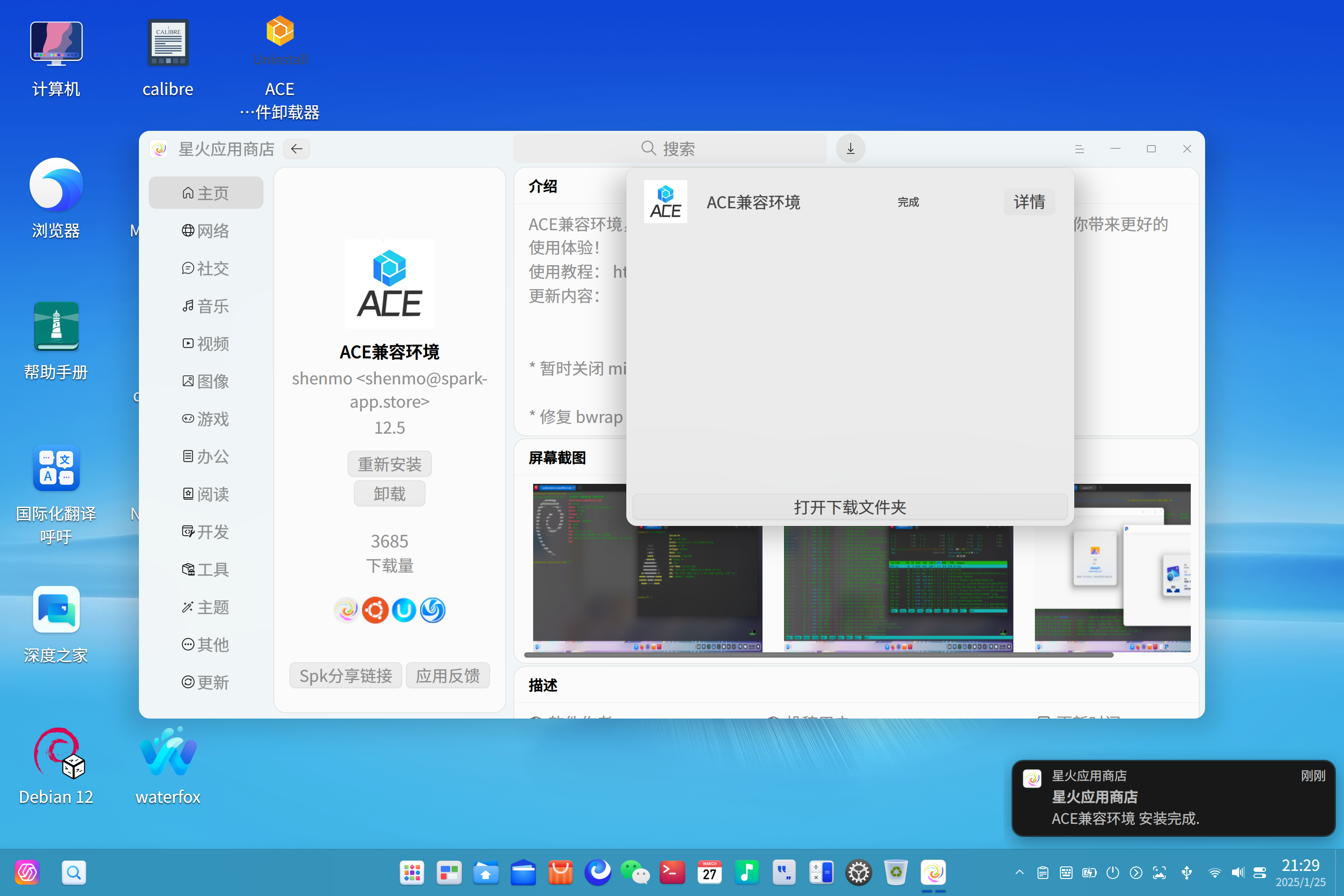

deepin 25 Preview 带来了全新的“磐石系统”,从系统底层到日常使用,全方位提升稳定性和安全性。可稳定和安全是相对的,而且是有代价的,磐石系统核心目录只读的特点目前会导致一系列后遗症,比如代价之一就是导致星火应用商店无法正常使用,一些软件手动安装也不能顺利使用,比如ACE
这时候怎么办呢?其实官方提供了方法可临时关闭磐石系统核心目录的只读特性,详见公众号文章:https://mp.weixin.qq.com/s/qEizh6q4gHS17hSTwxE3SA
磐石只读特性关闭后,星火应用商店的使用就会恢复正常,ACE、Wine等软件也没问题了
有星火神器在,还有ACE Debian12和ACE Deepin23左右护法,Deepin25还是挺好玩的,各位大爷快来玩吧
