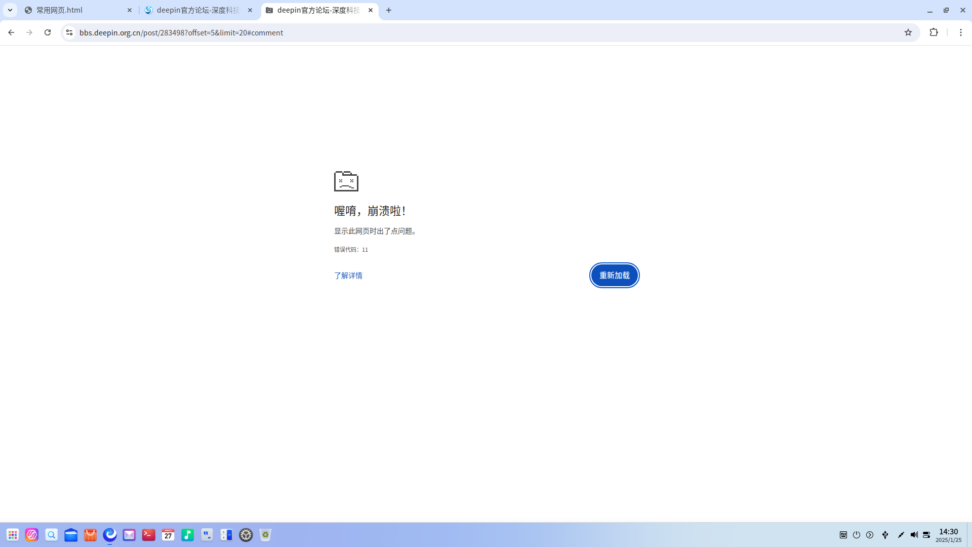

但系统中默认的深度浏览器容易出现11错误。
WangZhongyun
2025-01-25 20:23
Deepin25 Preview中因为网页经常崩了,发布帖子搞几次都没成。

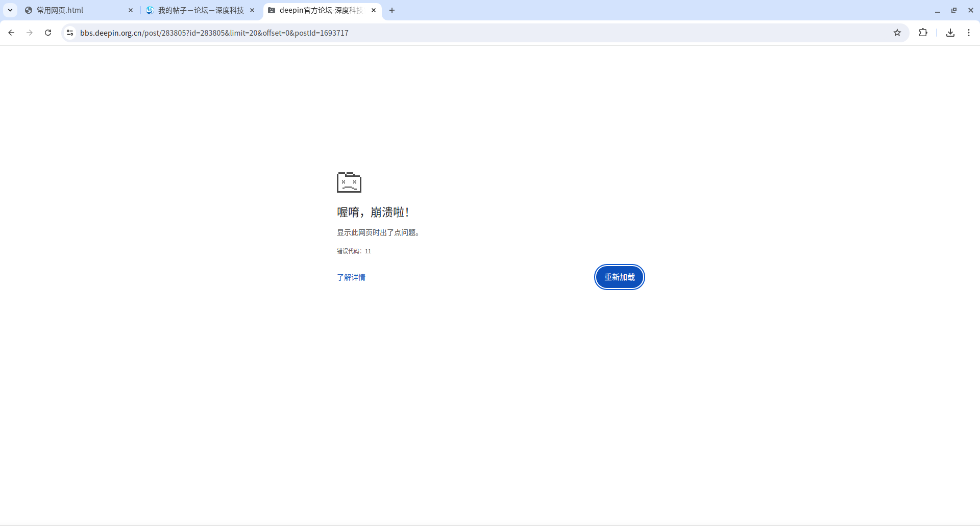

刚才又崩了
