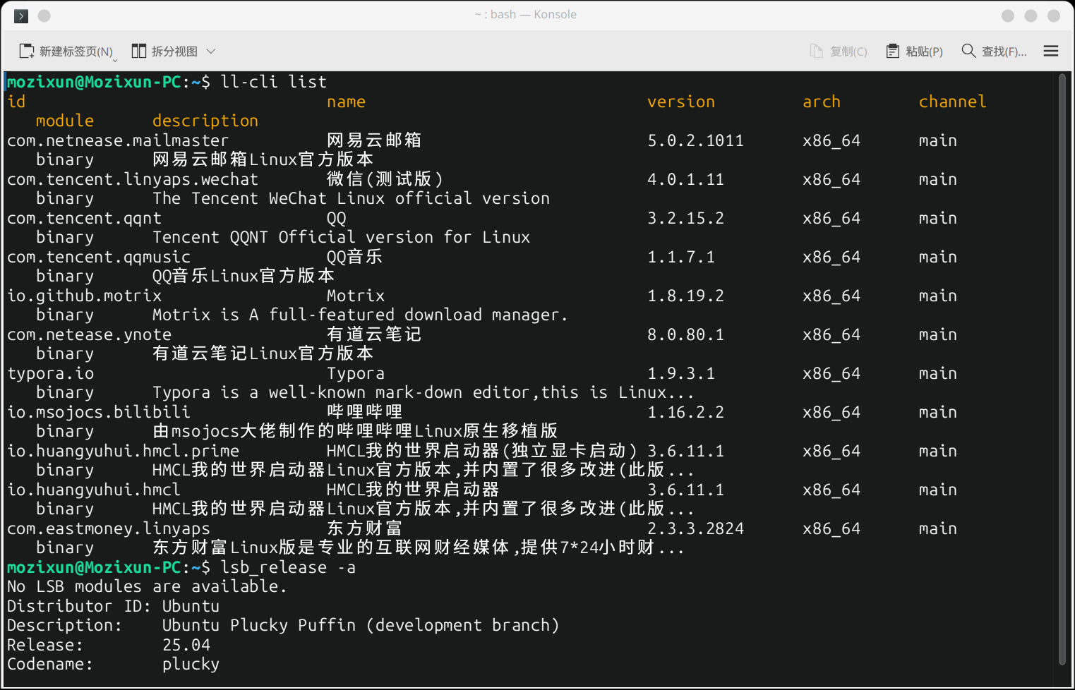

你升级到了玲珑1.7.4后安装应用报错什么,比如你试一下执行
ll-cli install typora.io
然后看看Typora能不能装上,不能装上的话把报错发一下
