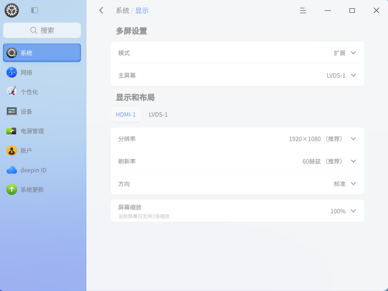

调整了efi分区终于可以装上了,结果发现系统显示里边竟然没有多屏位置调整。
只能是默认的笔记本主屏左边,扩展hdmi屏幕右边。
这么基础的设置竟然没有,真是够6的。

x11下面,可以执行 dde-control-center -s o,唤起旧版控制中心调整为上下布局,traland模式目前不支持调整,应该还在开发中
哦,那就是只能等官方更新了。
