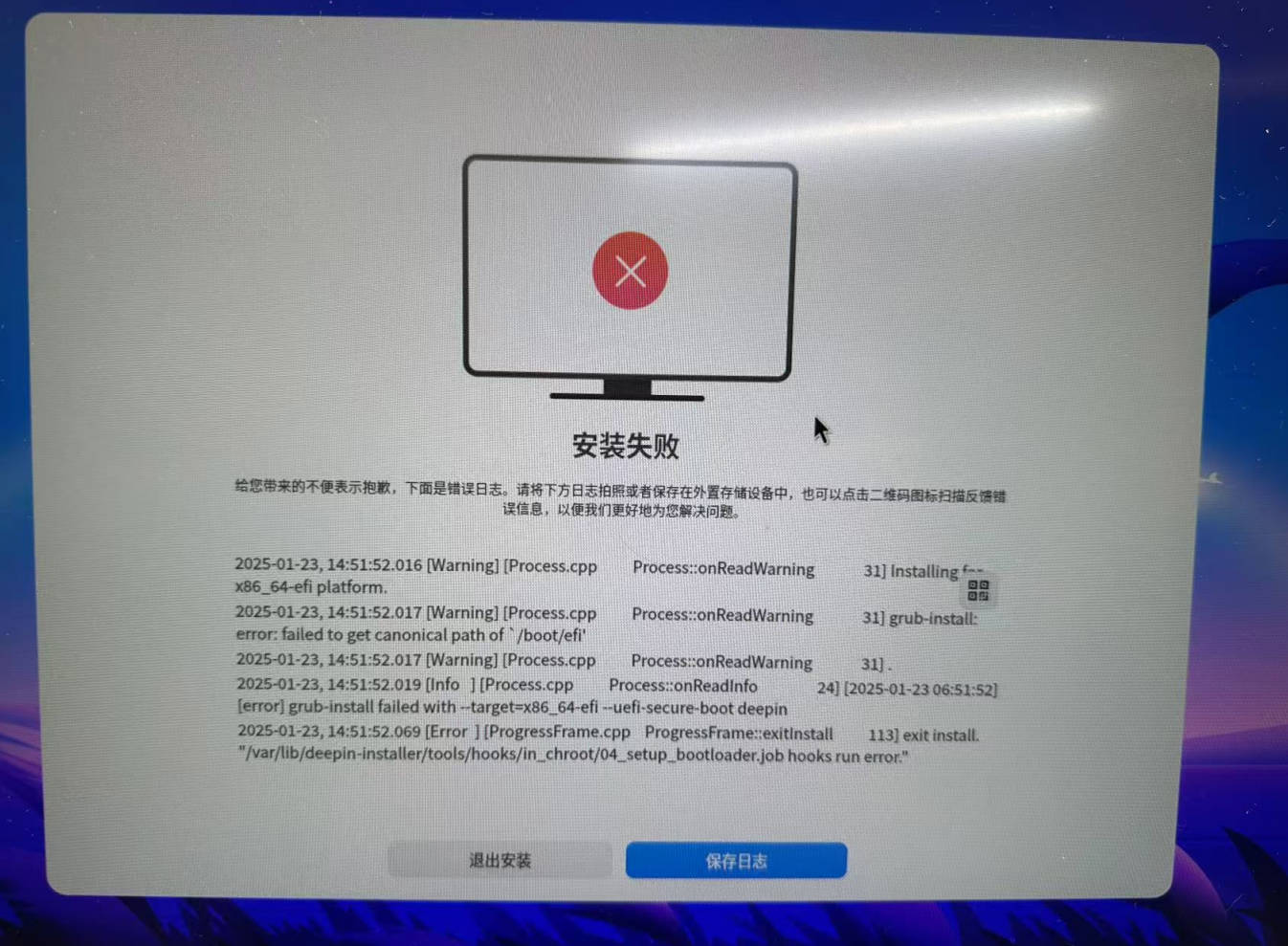

[System Installation] 困扰2个半礼拜了始终安装不上deepin
181******91
2025-01-23 15:03
之前用的小主机N5095,win10双系统一切正常,最近换了I3-8100的平台装不上了,始终报错,V23\V25都测试了不行。不知道是不是主板问题,这个板子是铭瑄的,bios很简陋,有一个u盘ventory不识别。具体报错如下,还希望朋友们指导一二。

手动分区还是全盘分区?
首先bois最好升级为最新的。
全盘看下:https://bbs.deepin.org/post/283529
手动:需要划分一个efi分区,且大于500M,详情你可以看论坛里的
2025-01-23 15:26
是v25吧,我刚开始也是出现这个错误,大概率是楼上的原因。可以看看我这个帖子https://bbs.deepin.org/post/283632
181******91
2025-01-23 15:35
xye9008:
手动分区还是全盘分区?
首先bois最好升级为最新的。
已经划分了800M还是这个报错
xye9008
2025-01-23 15:47
181******91:
已经划分了800M还是这个报错
你如果原来已经存在一个efi分区,且小于500M的话,是安装不上的。
这时候,要么不装,要么把原来那个小的efi分区干掉。
但如果不存在的话,这就没有遇到过了,得找大佬解决了。
泳衡
2025-01-23 15:54
一般这种问题是安全启动的锅。
pzm9012
2025-01-23 16:22
安全启动关了吗
181******91
2025-01-23 17:31
泳衡:
一般这种问题是安全启动的锅。
铭瑄的B360M破板子😂 bios里面貌似没找到这个选项

ycscg
2025-01-23 21:58
Amber:
肯定有,16年的主板都有,再找找
安装V25不仅仅是efi分区要超过300MB,而且安装时要手动选择将efi分区挂载到/boot/efi,不能一根到底,这样才能在安装时找到efi分区。安全启动到不一定要关,我昨天刚装的V25,就没关安全启动,安全启动只是影响ventoy能不能启动,发现不能启动就先按ventoy官网指导设置安全启动,实在搞不定uefi安全模式下启动ventoy再关安全启动试一试。
昨夜的星辰
2025-01-23 22:17
xye9008:
不需要把原来的efi分区干掉,重新分一个就好了
关键是要把新建的这个大于500MB的分区挂载点选择/boot/efi
181******91
2025-01-25 05:18
昨夜的星辰:
感谢大神,此条顺利解决。挂载点选择/boot/efi后成功了,不过这个分区也格式化了,win10引导消失,不过不碍事,重新修复即可。

qq1156257674
2025-01-27 20:51
有个办法可以试试:重新找台电脑,安装完第一步骤后不重启,直接关机,然后把硬盘换到这台电脑上开机进行第二步配置,应该可以用了,我之前有台联想笔记本就是因为efi安全启动无法在BIOS里关闭导致不能安装,后来采用这个办法就可以了。
蓝鲸
2025-01-28 08:25
将硬盘分区都删除,再全盘安装应该可以成功。我遇到过类似的情况,最后就是这样解决的。
