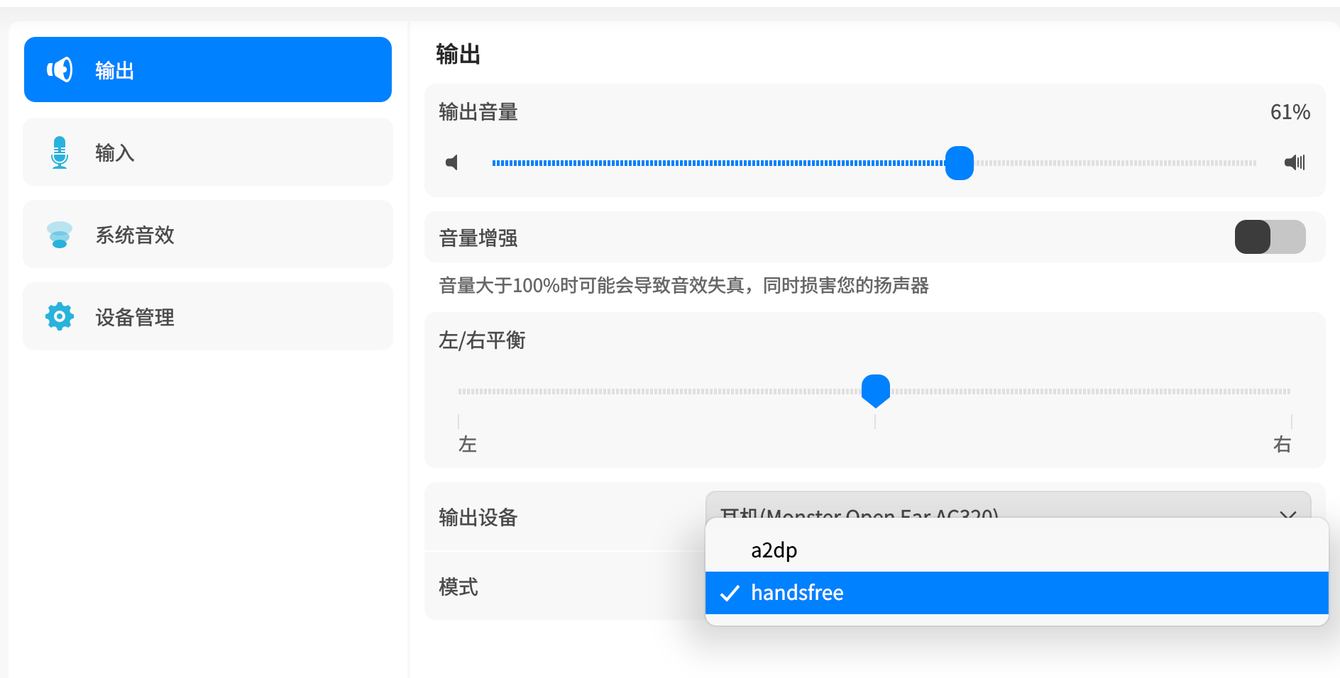

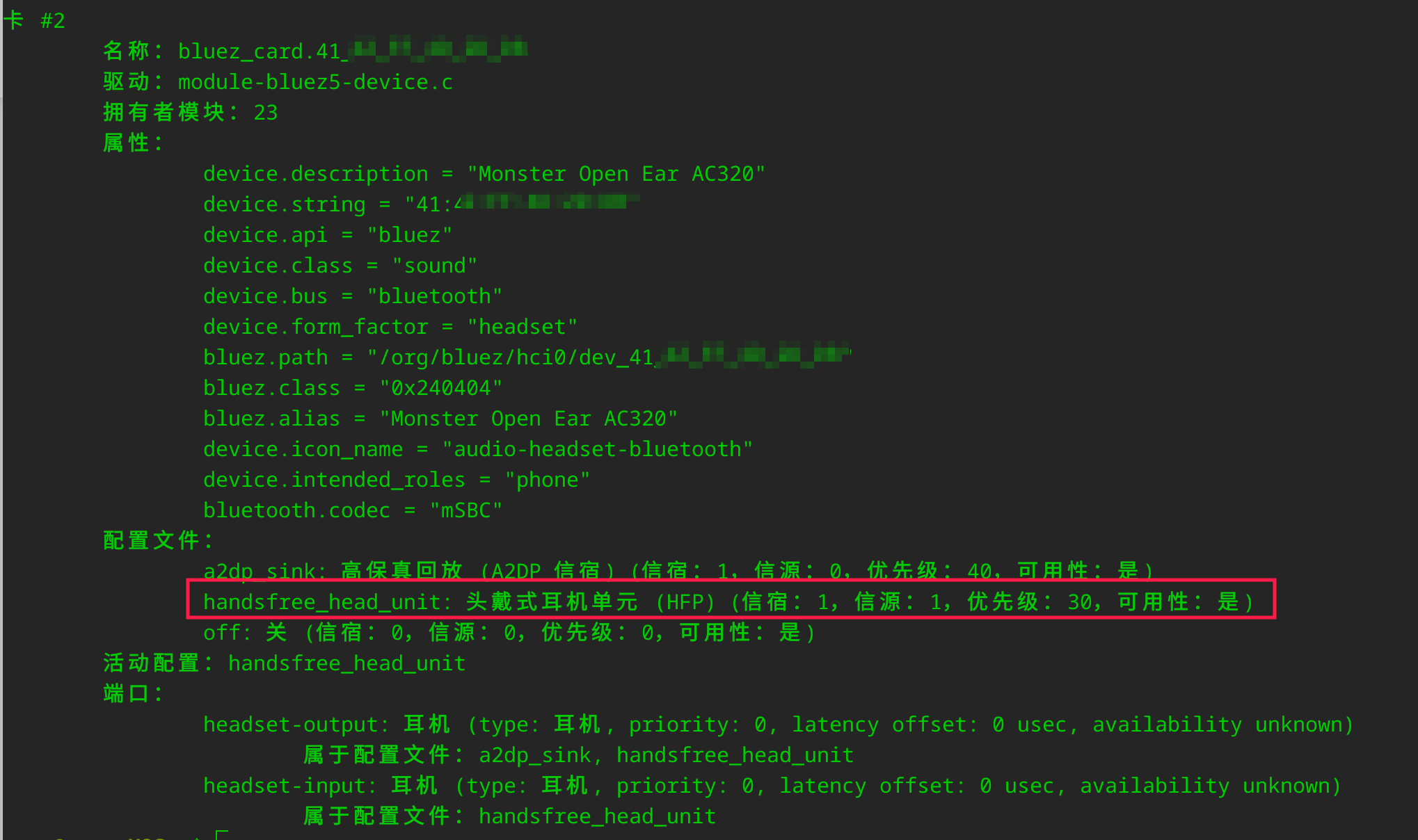

yippeeghost
2025-01-24 13:23
我用的是Monster Open Ear AC320,之前声卡里也没有Handsfree的选项,耳机只能听不能输入,安装pipewire,重新配置了好久也没有生效,想尽了各种办法,今天看到6.12.11内核更新了,就重新编译了个内核,安装后重启,发现耳机好了,可以选择Handsfree,同时输出和输入了。

kingskill
2025-01-27 11:24
yippeeghost:
看来是linux内核支持的问题。
