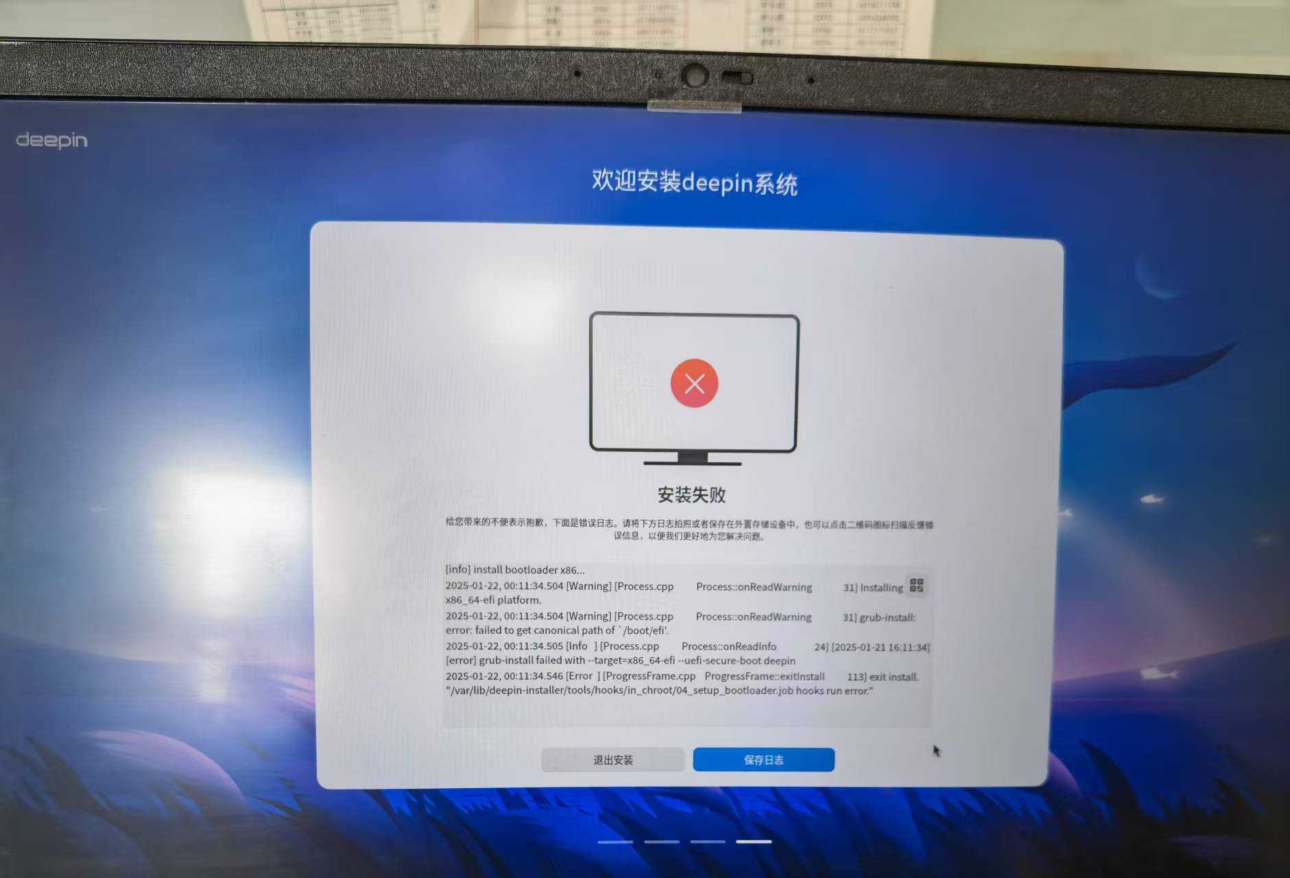

因为本子平时喜欢装win+多系统,所以uos或者deepin23都是一根撸安装.
这样也方便备份,但这次25版本出来之后.先是按以前的习惯用balenaEtcher制作U盘安装两台本子都报grub引导问题.
然后换了个ventoy制作U盘拷贝ios安装,倒是能一直下一步了.
结果100%等半天报错,还没法拷贝日志出来.
手动分的区,直接撸一根分区安装是不是25版本不让这样搞?

2025-01-21 16:49
手动分区需要分efi 超过500M,去论坛搜下。
如果以前就存在efi分区,就比较麻烦了,得把以前的扩容了才行。
马小松
2025-01-21 16:53
系统盘是只读的,如果只有一个系统盘就用不了
eagleluo2020
2025-01-21 16:53
是,必须要建EFI分区了

Merlin
2025-01-21 17:05
分区时候创建一个efi分区,由于25对efi分区大小进行了调整需要至少500mb,所以当efi小于500时无法失败。这个问题已经反馈给产品去进行优化。
liuhongwei11
2025-01-21 17:07
通过发过的帖子来看,应该是不能共享已存在的efi分区,切勿任性安装。

Merlin:
EFI分区要求500M的确没有必要。正是这个限制,导致我没在实体机安装V25。毕竟V25不是正式版,暂时还犯不上为它去扩容EFI

a***1@163.com
2025-01-21 18:46
Merlin:
之前win系统安装默认是200M的EFI,
像我这种以前喜欢玩黑果的从空盘开始规划时都设到400M了.
结果还是敌不过官方要求的500M~~~~~~~~~
呜呼哀哉~~~~~~
500M这个后续正式版还是硬性要求吗?

256M都不够用?
/dev/nvme0n1p1 256M 51M 206M 20% /boot/efi

#20
Merlin:
我刚开始也是这样装不上,设置好引导分区就正常安装了。然后只设置了根分区与交换分区。其实交换分区也是可以不设的。
