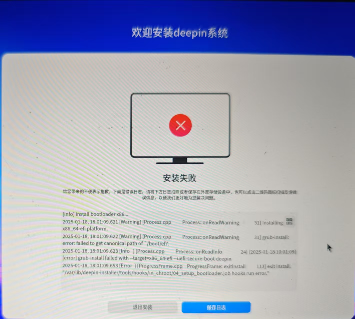

我的笔记本是华为matebook 13s ,预装的是瘟疫系统。所以我是双系统安装。以前装v23系统很正常,但这次装v25preview 连装了四次,能进入引导界面,也能正常分区,但装到最后就提示如下安装错误。

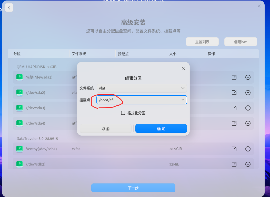

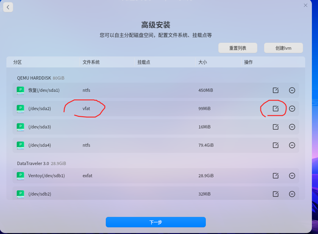

经与坛神请教,坛神璀璨星空分析是引导的问题。但是我最近新攒的龙芯电脑,首先装UOS时,安装选择手动分区,必须设efi引导分区。然后才能手动设置别的分区。但我在装龙芯v23preview 确没有提示设置efi 引导分区。这次装v25也没有提示设置efi引导分区。再与坛神请教,坛神发了如下图示:
1.1 设置引导分区
根据下图的方法,我重新进入安装界面,选择手动安装,发现有两个vfat文件系统,其中一个比较小于500m,提示efi必须大于500m,第二个好象是500m,按图示方法改为挂载点/boot/efi,能够正常设置。

结合以前的经验,还我还是选择ventoy制作的安装盘。安装时刚开始选择的是默认的mbr格式,安装不成功。后来看坛子里的经验,有坛友说可能是安装盘格式的问题,应该改为gpt格式。所以又用ventoy 的gpt格式制作了安装盘。但还是没有安装成功。
目前ventoy 还不支持龙芯,所以在装我的龙芯电脑的操作系统时,ventony制作的安装盘无法安装操作系统。后来请教龙芯售后,龙芯技术支持告之我是用dd命令制作安装盘。所以安装失败后,我又用dd制作v25的安装盘,但dd制作的安装盘连引导都进不去。
最后的解决是通过以上设置引导分区解决的安装问题,但是不是mbr格式的也能正常安装,因为没有实践过,暂不敢轻易判断。
2.2 分区:以前分区一直在瘟疫系统下,用分区软件分好区再进行安装其它系统,经过这段日子的折腾,终于学会了,在进入引导后手动设置分区。其实方法很简单,就是如上图右侧的减号就可以删除合并原先设置好的分区。合并分区后。减号就变成了“+”号,点击+号就可以设置分区了。

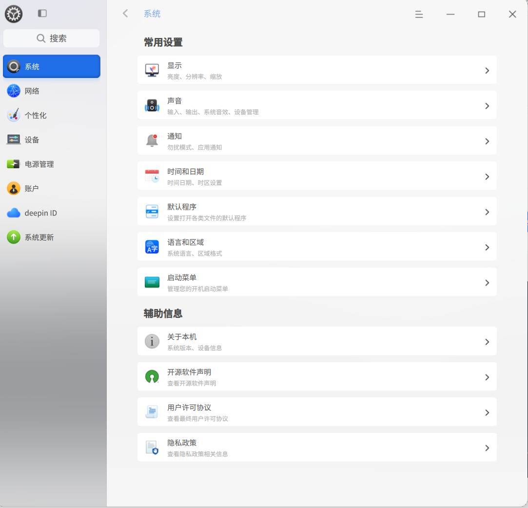

控制设置变化很大

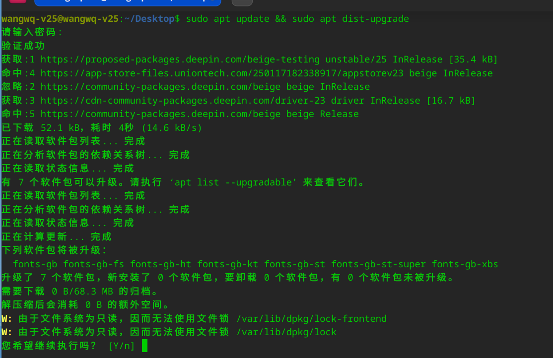

4.6 首次升级速度太慢,选择命令升级时,提示安装文件夹锁定。

也就是说efi分区必须要大于500m,才行,是吧
2025-01-21 14:46
momo:
是的,我的可能是双系统,有两个vfat,但有一个小于500,就不让设置。我装完v25后,瘟疫系统也能正常启动。
momo
2025-01-21 14:52
晚秋(lateautumn):
懂了,我的也是双系统,默认的那个只有300m。我在分一个500m的efi试试看
