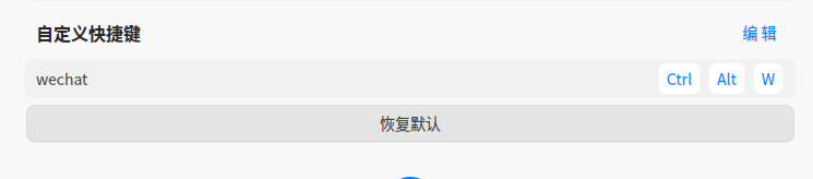

  • 创建如上脚本放到一个目录下,如/home/username/MyShell/openWindow.sh
  • 给脚本授权
sudo chmod -R +x openWindow.sh
  • 创建快捷键,命令如下,快捷键和名称可以自己定义
/home/username/MyShell/openWindow.sh "wechat"
