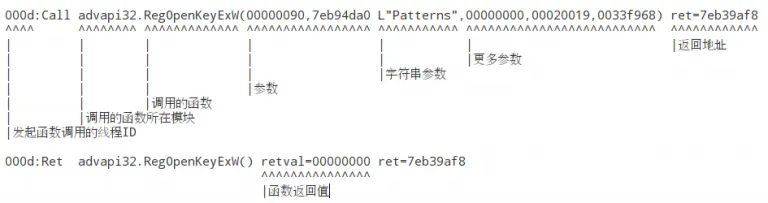

  2. 确定崩溃的原因。由于通常是 Wine 实现的函数执行失败或者行为不正确导致的主要/次要反应,因此使用 WINEDEBUG=+relay 环境变量重新运行 Wine。这将生成相当多的日志输出,但通常原因是位于最后一个函数调用中。这些日志通常如下所示:
  3. 如果你已经发现了一个行为不正常的 Wine 函数,尝试找出它行为不正常的原因。在源代码中查找函数。试着理解传递的函数参数。通常有一个 WINE_DEFAULT_DEBUG_CHANNEL(channel)在源文件的开头。使用 WINEDEBUG=+xyz,+relay 环境变量重新运行 Wine。有时,在源文件的开头以 WINE_DECLARE_DEBUG_CHANNEL(channel)的形式定义了其他调试通道;如果是这样,有问题的函数也可能使用了这些备用通道之一。在该函数中搜索 TRACE_(channel)(".../n");并将找到的这些额外的通道添加到 WINEDEBUG 环境变量里面。
