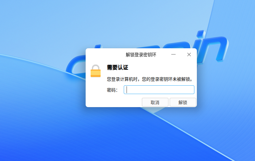

全盘安装使用发现的问题有
1:在打开自动登录和免密登录后千年老妖密码环出现
解决方法
终端执行:sudo rm -f ~/.local/share/keyrings/login.keyring

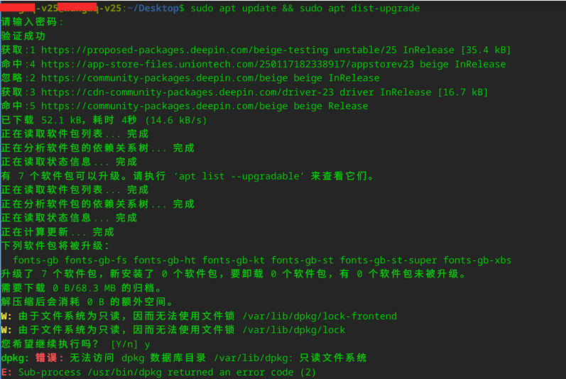

2:终端更新报错
解决办法
先用sudo apt update && sudo apt dist-upgrade -y 得到要更新的包名
再用sudo apt install 复制包名到这里
进行安装

2025-01-19 08:57
问题2 ,应该是 apt 的 upgrade 还没有联动 磐石系统的 系统扩展模块
目前好像只联动了 install 操作
我对磐石系统理解比较肤浅,上述属于猜测。还望各位指正
那能一样吗
2025-01-19 09:26
饮料再好也比不上麦芽发酵:
目前好像只联动了 install 操作
会不会将来只能通过 控制中心 来更新系统呢
不再允许通过apt命令进行系统更新
LiuYongzhang
2025-01-19 09:36
那能一样吗:
不再允许通过apt命令进行系统更新
应该是的,终端安装的新内核重新启动还是老版本内核
Merlin
2025-01-19 16:31
那能一样吗:
不再允许通过apt命令进行系统更新
这个在磐石上生不了级。后面会出专题文章介绍磐石。
