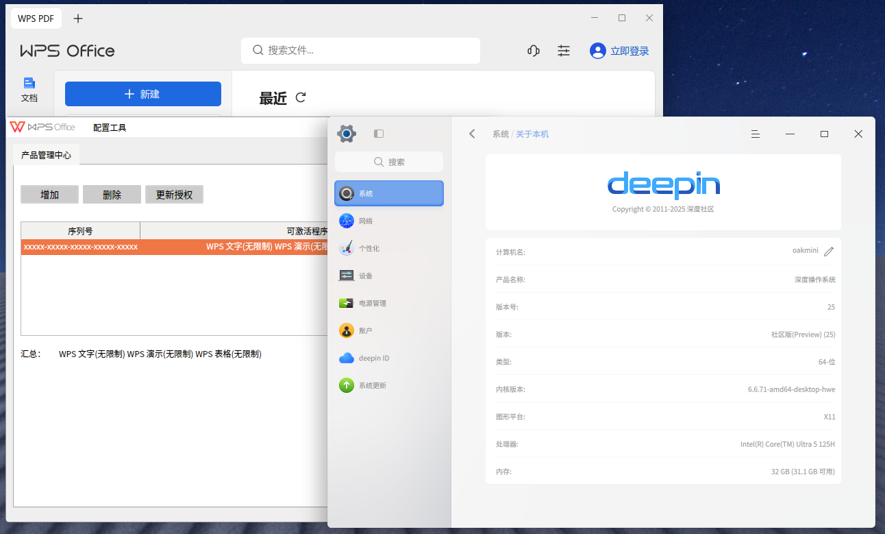

六、再打开WPS Pro for Linux,可以看到程序已经正常识别到了许可信息,可以正常使用了。

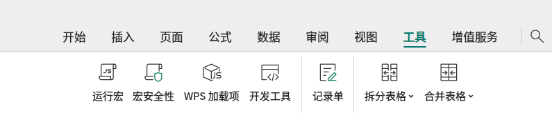

我的v25,wps 用微信扫码登录我的wps帐号之后,立即就可以用宏了。具有宏功能,应该是专业版吧。

里面是JS的宏,由于我不懂JS,现在都是用chatgpt帮我写,然后再调试。
2025-01-20 16:18
MeGusta:
是呀,在瘟疫系统下,我用vba编宏,但linux系统的wps 只支持js宏,有的功能我还没有调试好。所以因为这,还完全摆脱不了瘟疫系统。另外chatgpt是什么,能编写js宏?
