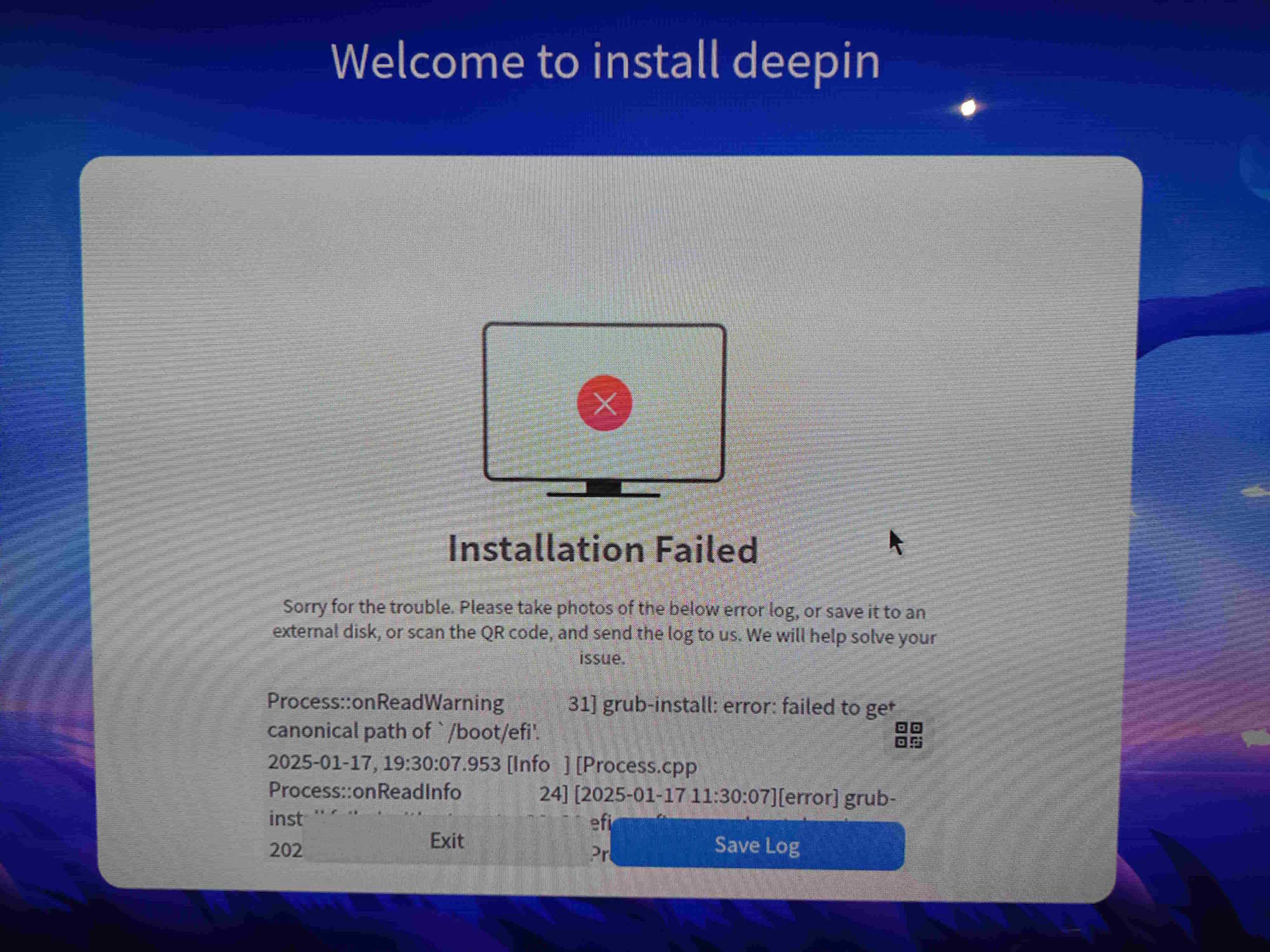

真是服了; 人家是越做越好, 怎麼V25 Preview還差過V23!!!??? 安裝就已經出問題了!
看下圖:

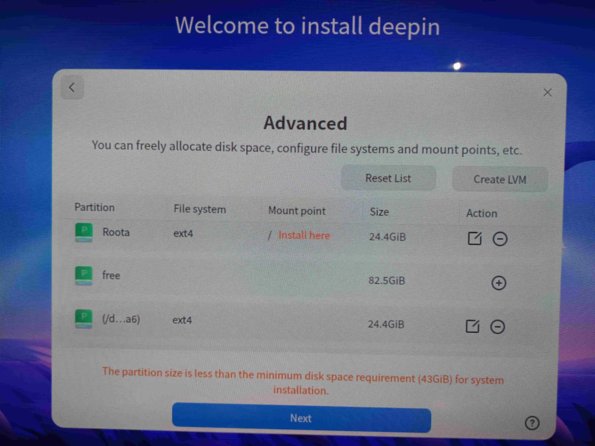

  1. 建議不要強制要至少43GiB的硬盤空間, 因做到這樣自定安裝的用戶都是懂些電腦的用戶, 用不着那麼多限制(用戶可自行優化就是Linux其中的一個大優點,)
  2. V25 Preview裝都裝不了; 怎麼搞的? V23只是有些小問題, 新的V25竟然安裝不了?!

这是没有efi分区吧

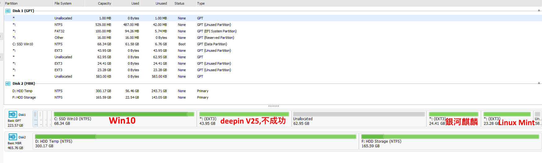

天空之城Top:
这是没有efi分区吧
下圖是我SSD的分區, 以前deepin V23一直都是這樣裝的, 都沒問題的; V23 beta(25GB), V23 RC(25GB), V23正式版(30GB), 都沒問題.
天空之城Top
2025-01-17 20:30
MrHunt:
再分一个efi分区试试,我第一次直接安装也是失败了,用空闲分区分了一个efi装上了

2025-01-17 20:31
主要是,deepin的默认分区策略是,系统盘和数据盘各一个,系统盘还存在着一个备份分区。大部分的应用会安装在数据盘分区,少部分会装入系统盘。但这就带来一个问题,有的用户装的应用程序多了,用的时间久了,系统盘就存在着爆满的可能,而这种爆满最致命的是,最后有可能导致整个系统无法启动,甚至连回退都救不了。我是怎么知道的呢,是在买了UOS的龙芯版专业版,按照默认分区配置用了大半年后才发现的。
看起来deepin为了延续这套回退功能,继续了这种分区策略,要把系统盘做大,也能理解。
不过这要是换我,我就是只分出一个ESP分区做启动分区,系统直接一个大分区做/,连SWAP都是用文件搞定的。某种意义上,日后可以少折腾分区上的事。安同社区的AOSC OS就做的挺好的。

天空之城Top:
以前(好像是openkylin 1.0)也是要弄另一個efi才安裝到, 現在openkylin 2.0攺進了, 我現在的SSD情況就可以安裝了(但還是有不少其它大問題, 用不了.)
現在deepin V23到V25, 反而要倒退步裝多一個efi? 真如此, 我會完全放棄不用deepin了.

安装不了的,可以试试主动选择另外一个系统已有的efi分区(双系统),不过要留意不要勾选格式化分区。

2025-01-17 22:28
需要单独划分一个 efi 分区,底层都做了很多变化,稍微调整下就可以应该。

2025-01-17 22:34
因为整体系统底层都变成了不可变系统,所以对分区是有一定的要求。建议还是理性尝试,25 preview 不是23的升级版本,它还只是一个preview 版本,不会比23版本更合适,还需要好几个版本的迭代更新才行。
