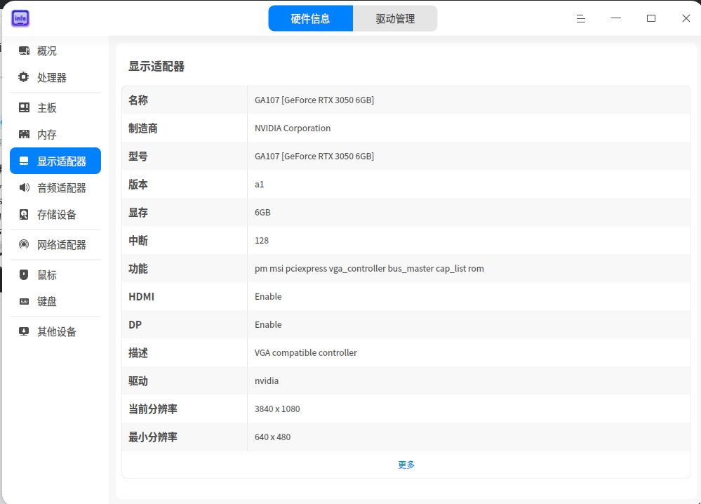

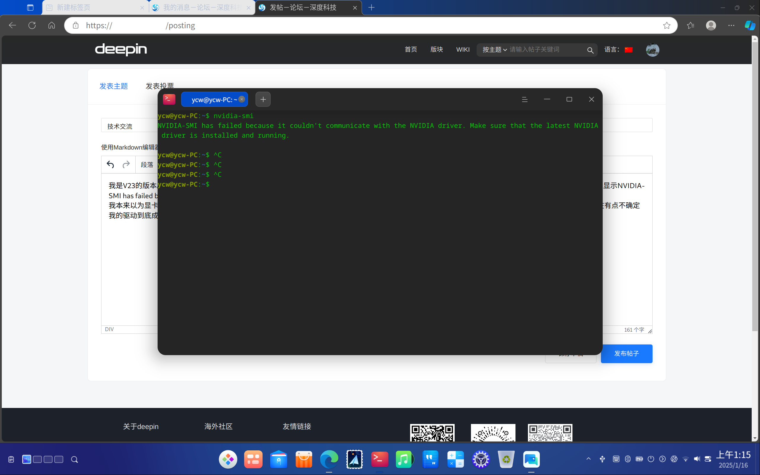

我是V23的版本。因为笔记本是3070ti的显卡,所以想看看能不能把这个显卡用上。所以按照教程自己安装了英伟达的驱动。但是使用nvidia-smi查看显卡时,显示NVIDIA-SMI has failed because it couldn't communicate with the NVIDIA driver. Make sure that the latest NVIDIA driver is installed and running.
我本来以为显卡驱动安装失败了,但是打开了围攻(物理模拟类)却流畅运行,我确信英伟达显卡介入了,否则只靠cpu核显根本无法带动这个软件。所以我现在有点不确定我的驱动到底成功安装没。

这里出现显卡驱动信息不代表真的安装成功
$nvidia-smi
|    0   N/A  N/A       948      G   /usr/lib/xorg/Xorg                            212MiB |
|    0   N/A  N/A      1945      G   /usr/bin/deepin-kwin_x11                       13MiB |
|    0   N/A  N/A      2273      G   /usr/bin/dde-shell                             15MiB |
|    0   N/A  N/A      6203      G   /usr/bin/deepin-deepinid-client                 5MiB |
|    0   N/A  N/A     44180      G   ...an,WebOTP --variations-seed-version         10MiB |
|    0   N/A  N/A     49839      G   ...60,262144 --variations-seed-version        121MiB |
|    0   N/A  N/A     53231      G   ...ures=SpareRendererForSitePerProcess         41MiB |
出现 kwin-x11 应该代表安装成功。

那我这个情况算是驱动安装成功了?
