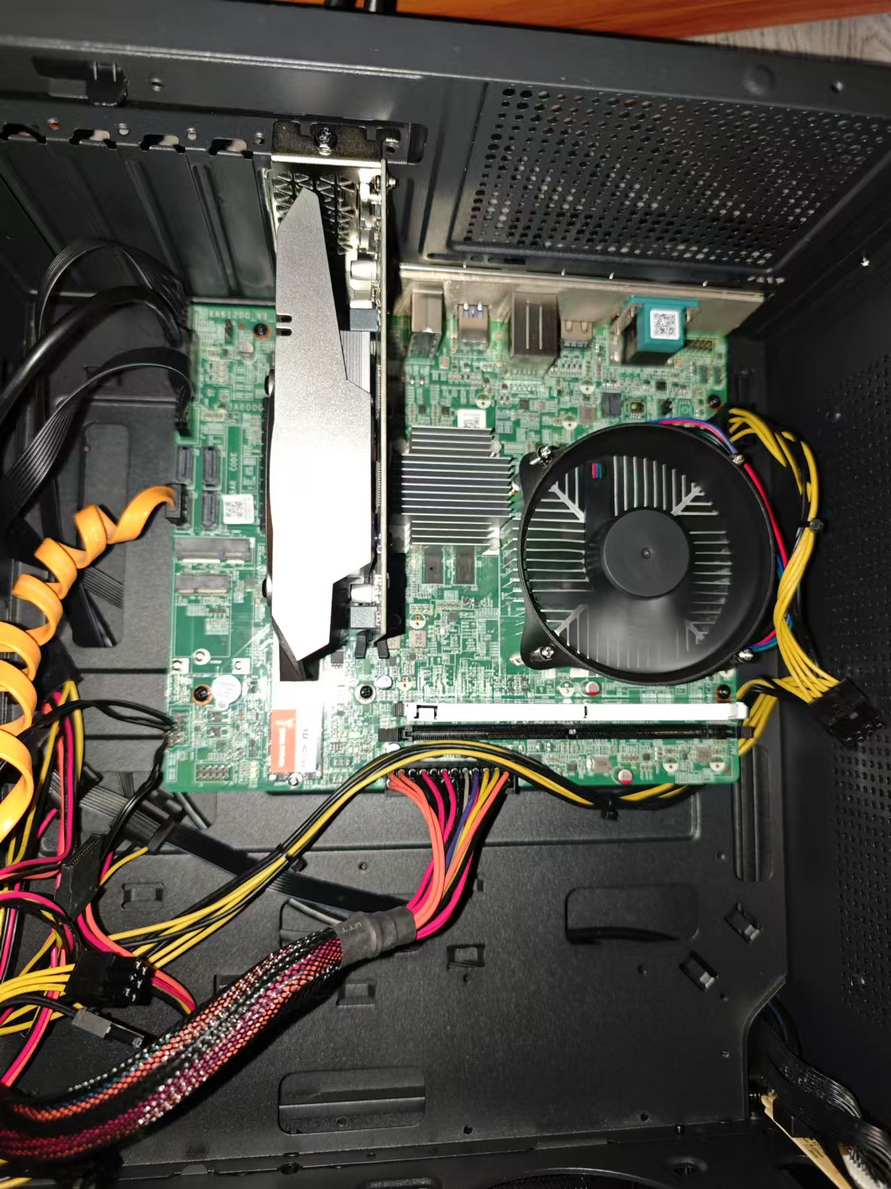

2、组装
对于经常攒机的老手,组装调试肯定是轻车熟路,但对于我这个略懂的大白来讲还是有点挑战性的。也难怪有坛友劝我买整机。但我就是要挑战一下自己。谁都要经历第一次。其实真正的组装起来,并没有想像中那样难。
首先就是安装机厢电源,其次就是安装主板,再次就是往主板上接上电源线了。

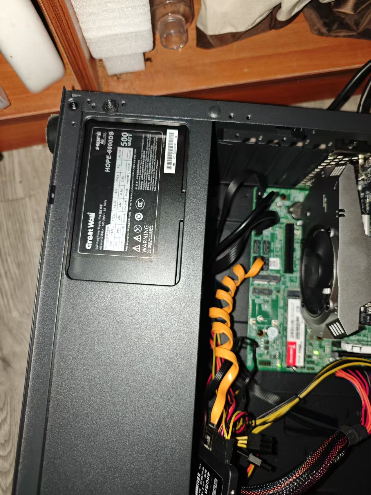

2.1我买的电源与机箱都是一个厂家的,安装电源相对简单。
2.2安装主板:感觉机箱与主板都是匹配化生产的。机箱固定主板的螺丝的位置都是匹配好的。
2.3 安装硬盘与内存条:对于熟手这都是非常简单的,对于小白来讲,最好看一下主板的说明书,在哪里插内存与硬盘。
2.4主板接电源:主板上的电源插口与电源线也都是匹配的,一般也不会插错。
经验:前置面板的跳线连接稍微复杂一些,但只要看一下主板说明书,就很容易了。刚开始我也不是怎么接,售后发来主板说明书之后就学会了。说明书无法上传不知道什么原因。

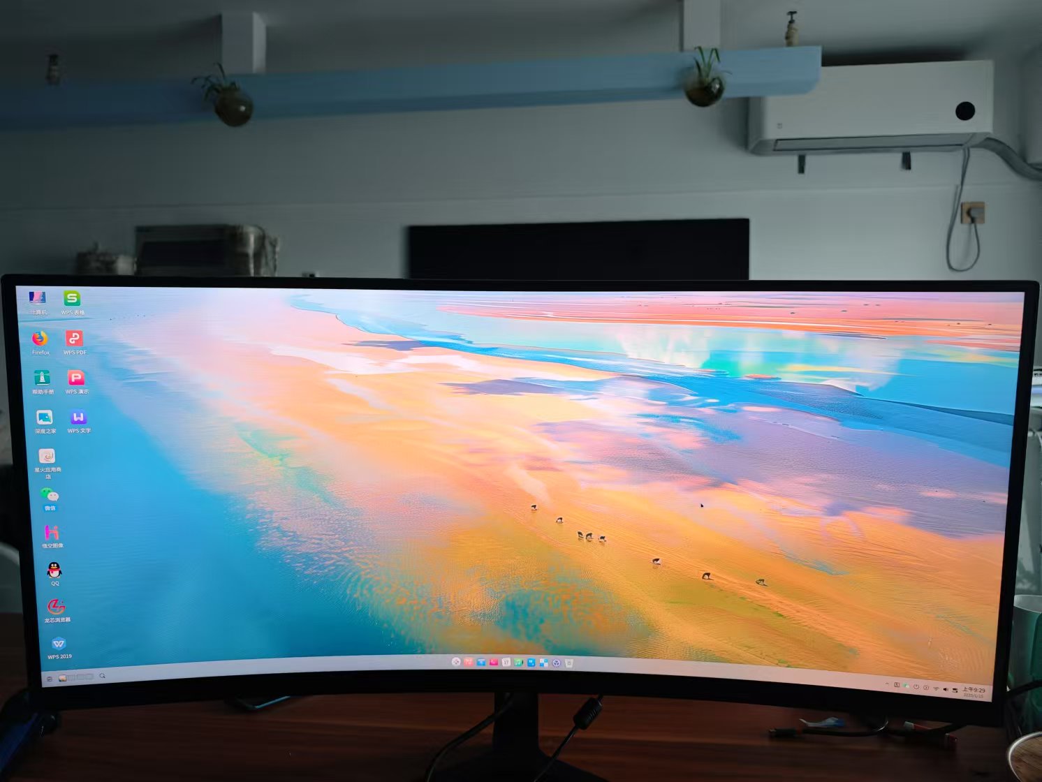

4.3 显示器:
还是建议买4k的。个人观点。我这个显示器是准4K 的,可能是屏幕大的原因。看起来不如我的13吋笔记本2.5k清晰舒服。

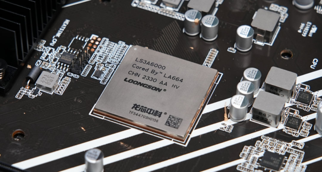

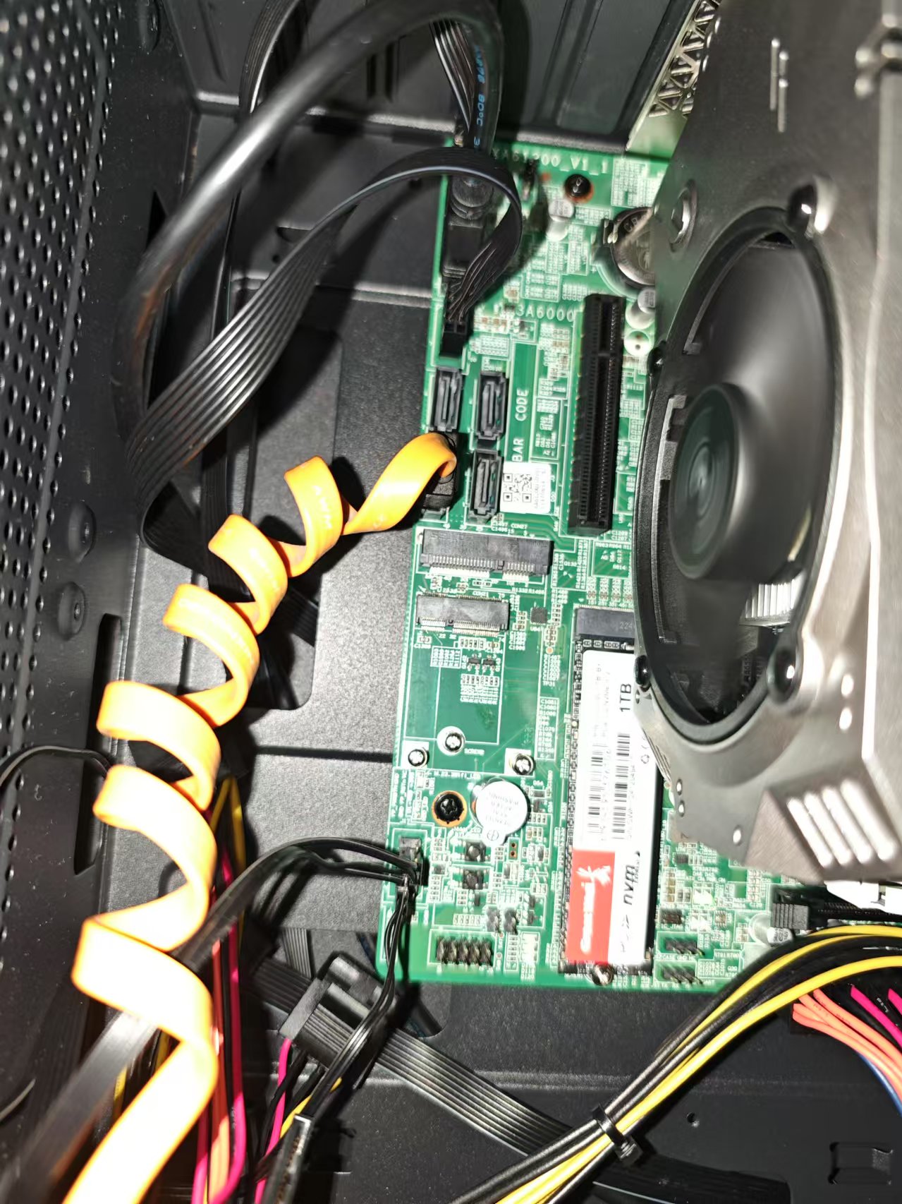

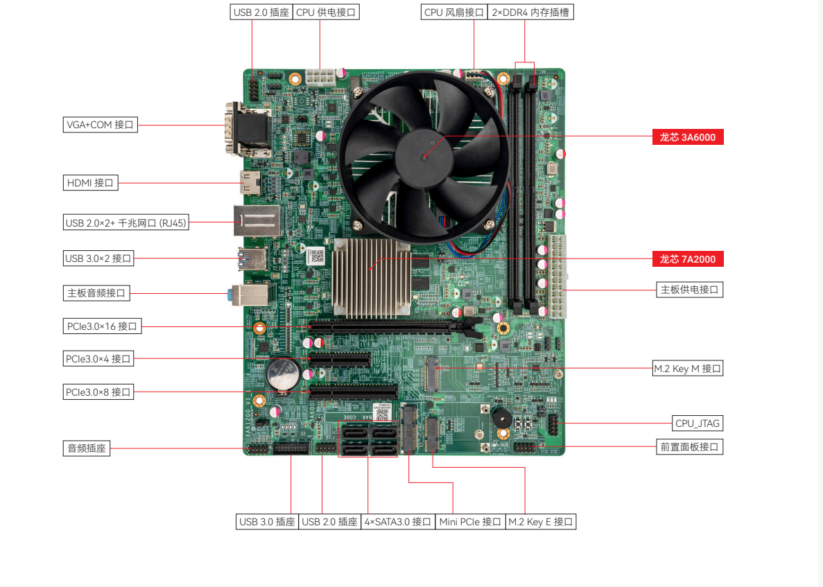

龙芯主板图
1 / 2

想看主机内部照🤤 还有装机零件大合照

多上几张照片,让大家看看国产机主机内的情况,也许有人按照你单子也攒一台。
2025-01-15 09:33
和风
好的,马上。

2025-01-15 10:37

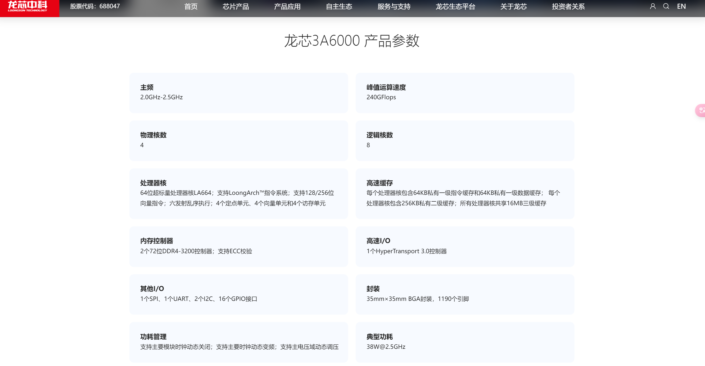

CPU 风扇有点小,不知道压不压得住哦
nihaoxye
2025-01-15 10:42
doooooit
CPU 风扇有点小,不知道压不压得住哦
龙芯是精简指令集,CPU功耗比inter,amd低很多,不用把他们那一套照搬过来

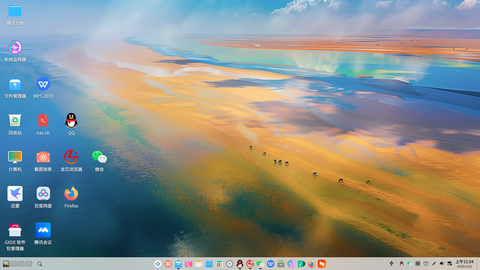

2025-01-15 11:56
同款壁纸,同款龙芯cpu
玄圭SwenGway
2025-01-15 12:48
doooooit
CPU 风扇有点小,不知道压不压得住哦
龙芯3a6000才38w的热功耗,就这个散热器cpu都感冒了

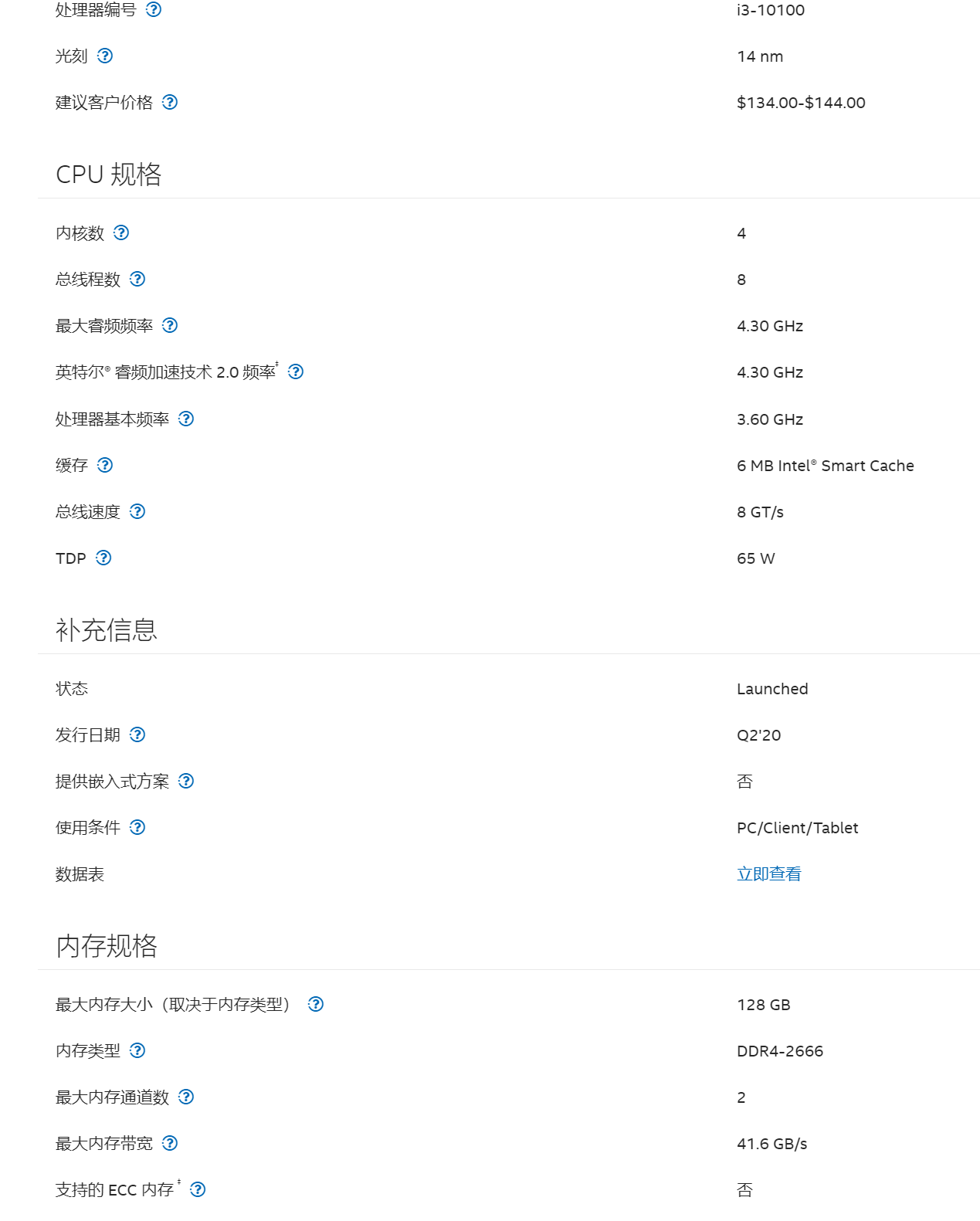

玄圭SwenGway
2025-01-15 12:51
doooooit
CPU 风扇有点小,不知道压不压得住哦
玄圭SwenGway
2025-01-15 12:59
玄圭SwenGway
屏幕截图 2025-01-15 125717.png龙芯3a6000对标的i3-10100的功耗如下,都不是一个级别的,2.5打4.3的频率还能基本战平

楼主核算表忘了机箱电源
catubibu
