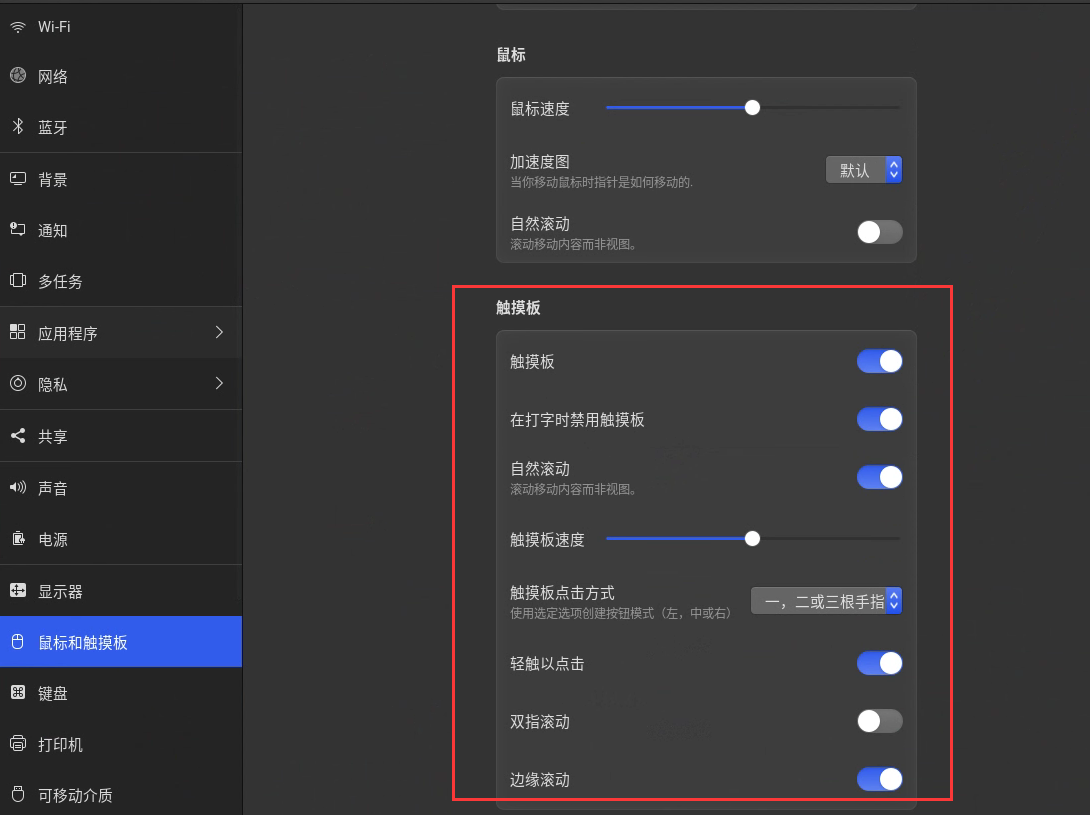

型号:XMA1903-DA,cpu: AMD Ryzen 7 4700U with Radeon Graphics,
安装 Ubuntu 24.04 ,触摸板无响应,Fn + F9 开启和禁用也没有响应
使用这代码也没有用
sudo apt install --install-recommends linux-generic-hwe-24.04
sudo apt purge xserver-xorg-input-synaptics
sudo rm -f /etc/default/grub.d/i8042.cfg
sudo update-grub
ubuntu@Redmi:~$ modinfo psmouse

ubuntu@Redmi:~$ ls -l/dev/input/by-id | grep -i touchpad
ls: 无效的选项 -- /
请尝试执行 "ls --help" 来获取更多信息。
ubuntu@Redmi:~$
ubuntu@Redmi:~$ lsmod
