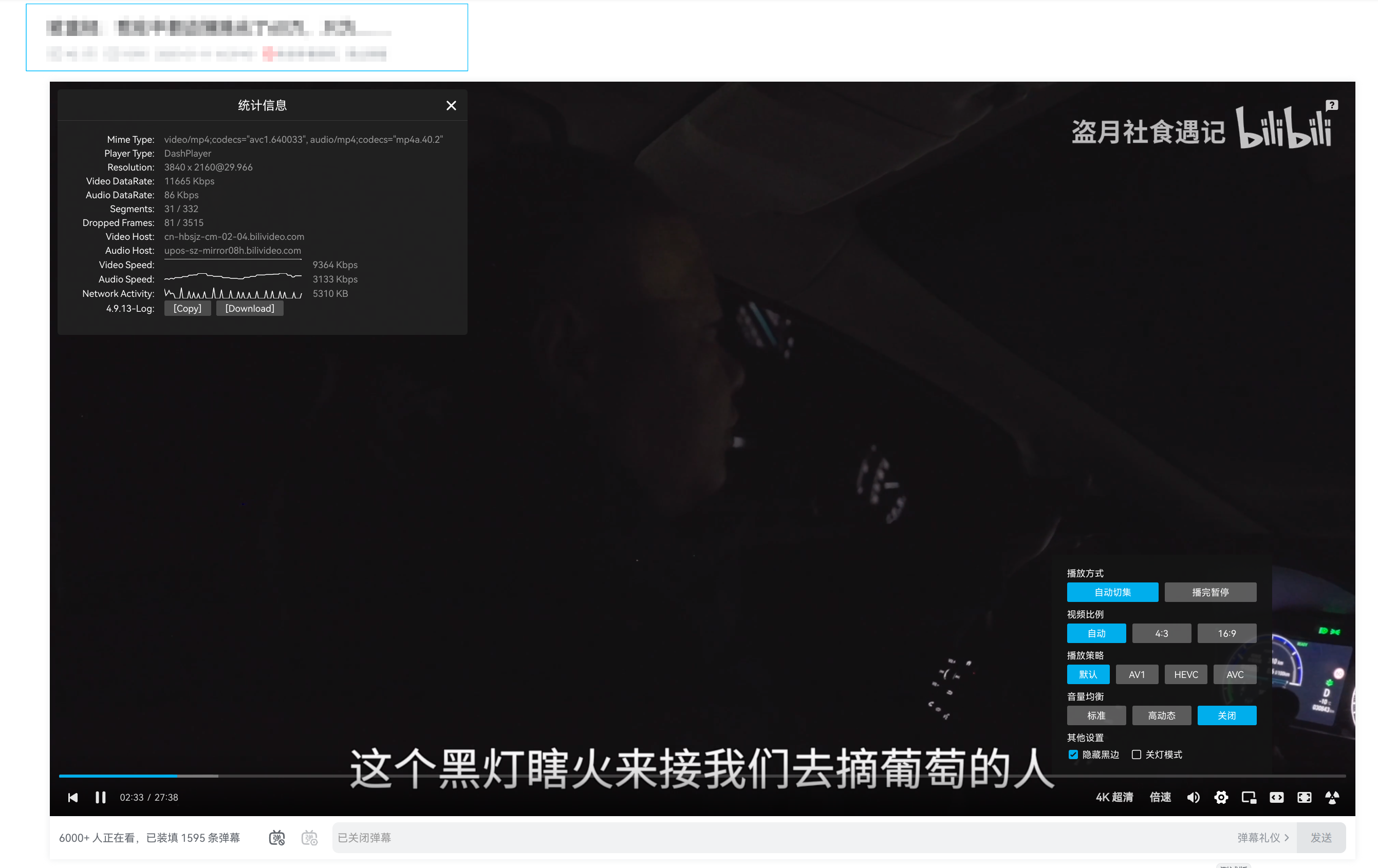

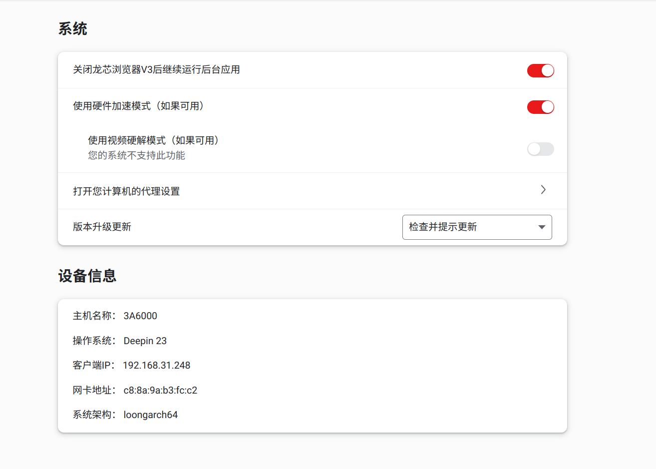

问题是这样的:在deepin for loong64 上开启自动登录和无密码登录后,打开龙芯浏览器播放视频,视频会卡死,音频会重复播放当前的1秒钟的内容,所有窗口卡死,需要强制关机才可以解除窗口卡死的情况,但是如果重复观看视频,卡死情况可以稳定复现。

浏览器版本以及视频编解码情况
龙芯浏览器V3.3
视频链接显示有敏感字,视频链接如下:https://www.bilibili.com/video/BV1a3cceEE9n/
请大家测试以下是否有这种问题,以及请deepin的研发看一下是否有这种问题。感谢。
