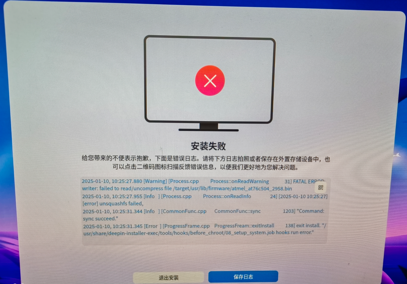

已验证安装盘没有问题,安装了好几次,都是失败的,请各位工程师大佬们看看是不是这个小主机是不是就不支持安装呢?以前台式机安装从没遇到过安装失败的问题。上传了其中三次的日志文件供参考。
康佳迷你小主机,配置比较低,平时就是看看网页啥的也够用,看配置安装DEEPIN 23应该够的
deepin-installer-init.zip
deepin-installer-2.zip
deepin-installer-3.zip

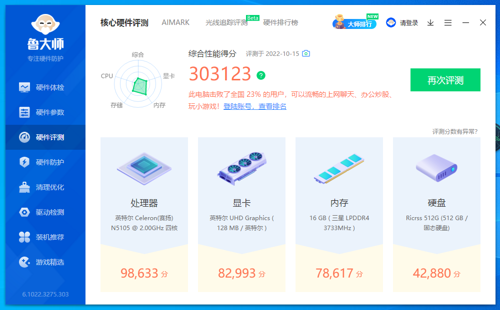

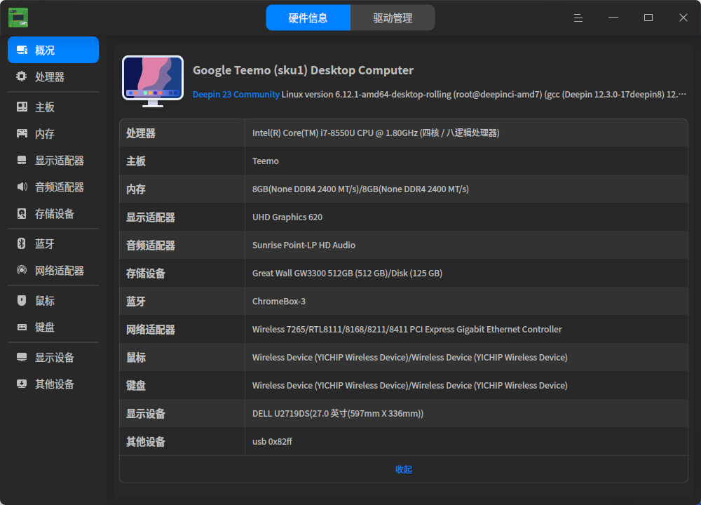

找到一张以前存下的检测图,就是这些配置
玄圭SwenGway
2025-01-10 18:50
配置足够了,只是你的核显怎么跑分这么高,都可以对上hd7870 2g显卡了,娱乐大师又抽风了?

重新试了快十次了,安装选项里面两个内核版本,四个选项每一个都试过了

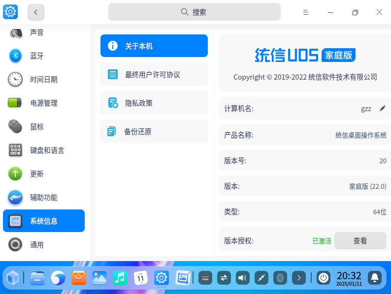

这些都检查过了,还是安装失败,但是试着安装UOS成功了,只不过UOS无法调整分辨率,显示驱动有问题

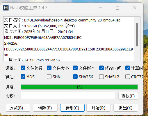

重新下载了镜像,并验证MD5和SHA256都没有问题

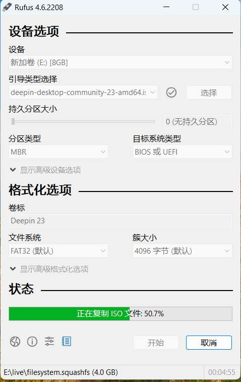

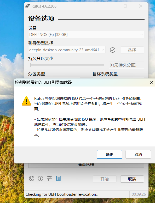

换了一个启动盘制作工具RuFus4.6版本的,最新的了,制作启动盘过程中报了个错,大家看看这个影响大不大?我不懂,找不到不产生警告的版本,继续制作
制作成功后,检查了磁盘分区形式是GPT格式的
BIOS恢复默认,关闭安全启动和快速启动,关闭 legacy兼容模式,使用UEFI模式启动,使用全盘安装的方式重新安装,仍然失败😰

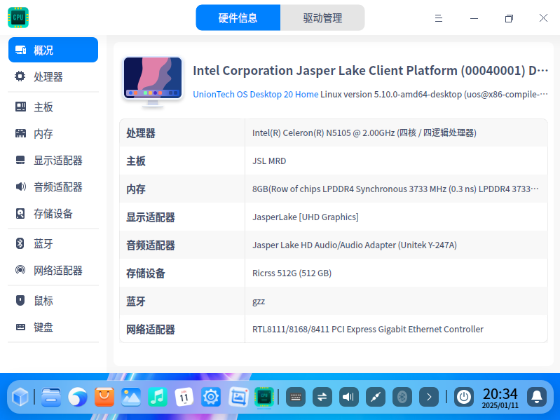

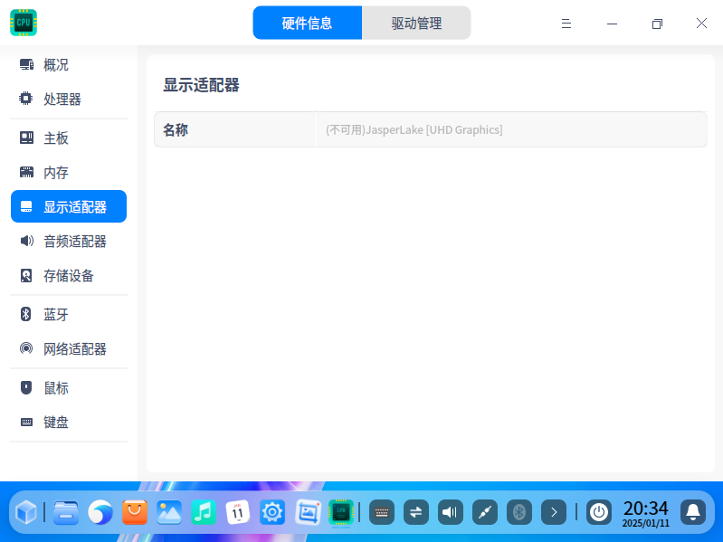

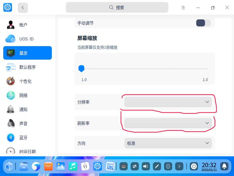

后来下载了个UOS,就用镜像里面提取的deepin-boot-maker制作的启动盘,一次性安装成功了,但是又有了新问题,显卡显示不正常,无法调整分辨率,下图这两个选项是灰色的,这是全屏截图,图标老大老大的,这么老大的图标也没法正常用啊
显示适配器不可用什么鬼?
然后我看UOS能安装,deepin为啥不行?

怎么找个显卡驱动啊?
