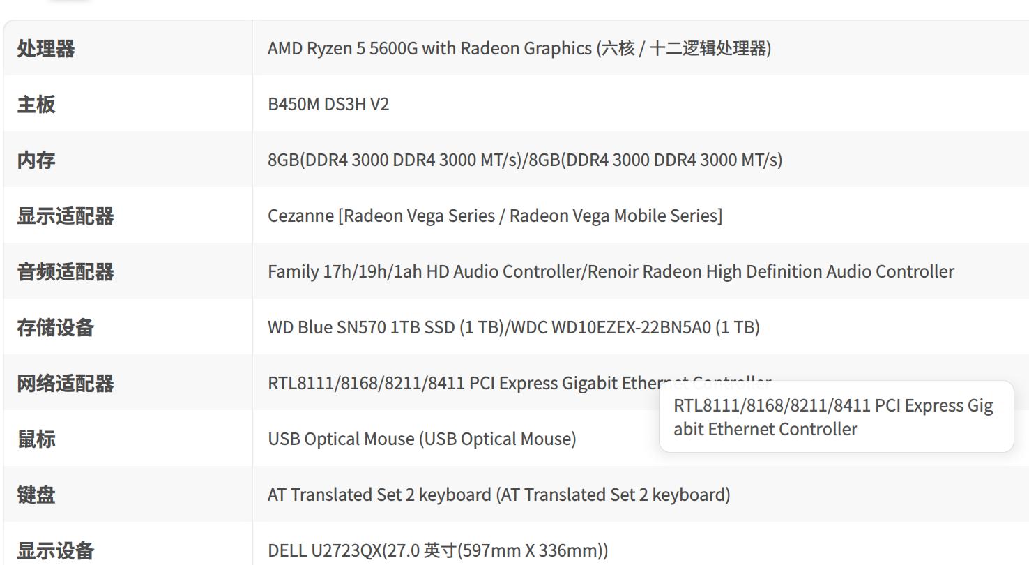

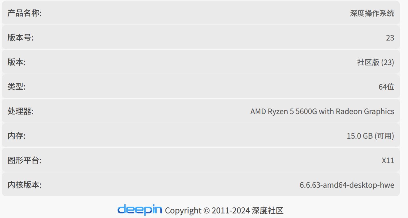

落叶迎秋
2025-01-09 18:05
我也是5600G,显示器是4K,安装好系统就直接用了,没有你说的分辨率问题

落叶迎秋
2025-01-09 18:11
137******57:
你用了独立显卡吧,我没有独立显卡。另外大佬安装的deepin哪个版本呢?
137******57
2025-01-09 18:13
落叶迎秋:
我试试在重新安装下v23
落叶迎秋
2025-01-09 18:16
137******57:
我试试在重新安装下v23
不管是20.9或者是23,我都不用安装什么显卡驱动,安装好系统就能用,根本不用调什么东西,也就调一下音响那个,其他的都是默认使用

catubibu
2025-01-09 19:52
分辨率是你显示器决定的。我也5600G, 20.9,现在V23, 换过显示器,分辨率都是随着显示器的。
