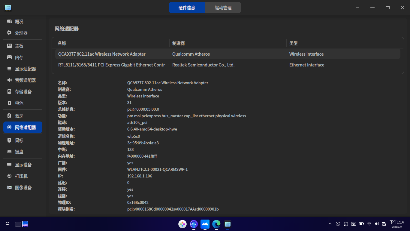

豆豆在成长
2025-01-09 13:30
补充系统信息:电脑是thinkpad E470c
Herry@Herry-PC:~$ uname -a
Linux Herry-PC 6.6.40-amd64-desktop-hwe #23.01.00.33 SMP PREEMPT_DYNAMIC Thu Jul 25 15:29:39 CST 2024 x86_64 GNU/Linux

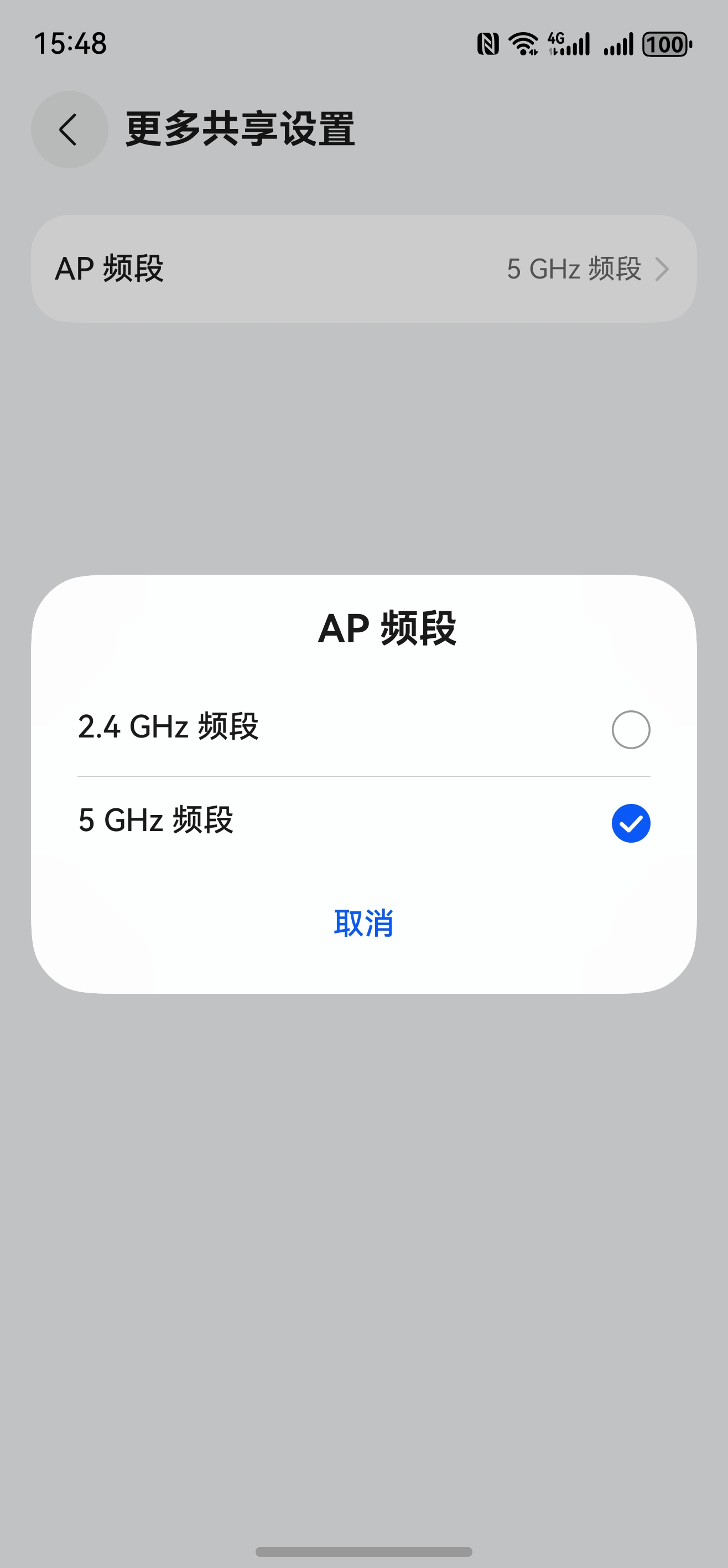

waittingsummer
2025-01-09 15:49
我手机开热点给笔记本也经常出现感叹号,需要断开重连
后面把手机热点的2.4Ghz频段改成5Ghz频段,笔记本就稳定多了
