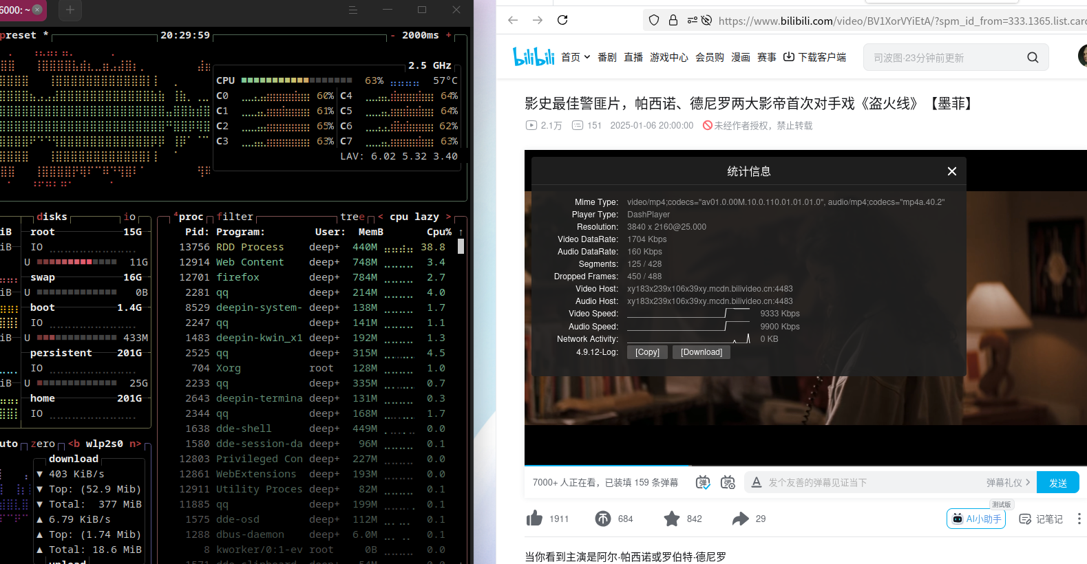

问题是这样的:目前 deepin v23 for loong64 的火狐浏览器在识别独立显卡方面存在问题,即使及其配备了支持 av1 编码的独立显卡,在播放 av1 的视频时,仍然使用 CPU 暴力解码,风扇转速拉满,使用龙芯浏览器3.3 没有这个问题,通过对B站视频播放时的日志分析,发现导致这种问题的原因是火狐的问题。

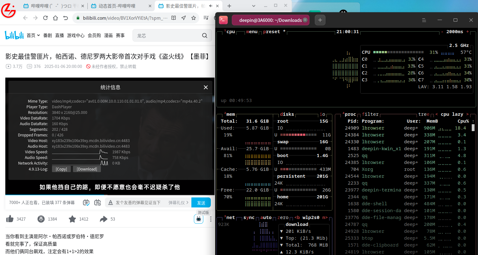

火狐浏览器 VS 龙芯浏览器播放B站av1编码的视频的系统占用
龙芯浏览器+av1+4K,cpu占用30%左右
使用火狐浏览器+av1+4K,cpu占用60%+
龙芯浏览器 VS 火狐浏览器播放器log
通过下载两个视频的播放器log,可以看到火狐浏览器在 gpu 这个参数上存在识别错误的问题,个人觉得这是由于火狐浏览器版本的问题。

gpu: vendor:AMD,renderer:Radeon R9 200 Series, or similar
龙芯浏览器的 gpu 参数行:
gpu: vendor:Google Inc. (AMD),renderer:ANGLE (AMD, AMD Radeon RX 6600 (radeonsi navi23 LLVM 17.0.6), OpenGL 4.6)
