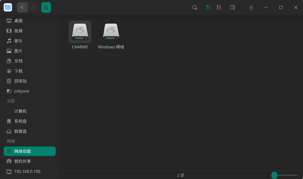

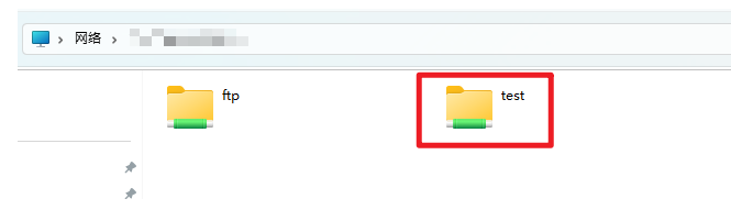

今天需要使用smb来共享文件,突然发现一直困惑了我很久的网络邻居里的主机名是干啥的,好家伙,不仅把我卖了,还很彻底,局域网底下,无需密码,即可直接访问用户 主目录,没经过允许开放也就算了,还不需要密码,不需要密码也就算了,还没与关闭选择?`no
经过反复尝试,在初次访问smb:\*****时,会出现 共享的目录 和 nobody 两者均需要账号密码,在初次登陆共享目录之后,会出现 主目录和 共享的目录 两者均不需要再输入密码.
因此,现在的问题是,虽然有一道密码做防护,但是我只授权了 共享文件夹而没有授权共享 用户主目录
这是否算是一个安全问题呢

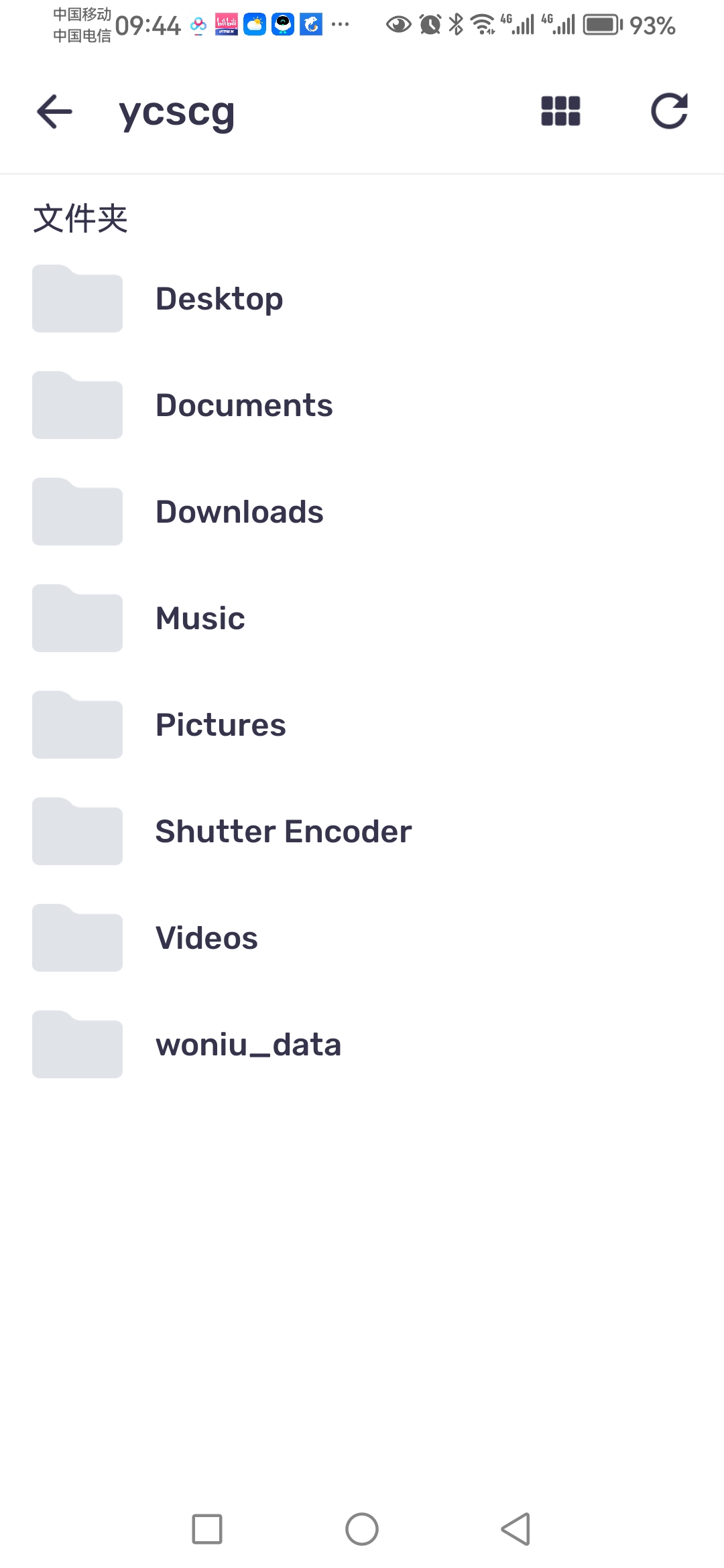

2025-01-08 09:08
[^_^]:
deepin 默认的环境肯定不会默认共享用户主目录。自己看下 /etc/samba/smb.conf 配置里面是不是有把 Home 暴露出去。
确实会自动共享主目录,我新装的V23也是这样,同时共享出来的还有个print$目录,也没地方选择关闭,不过需要用户名和密码才能进入共享,但这样也是个bug啊(注:我是在华为手机上用文件管理器发现这个共享bug的)

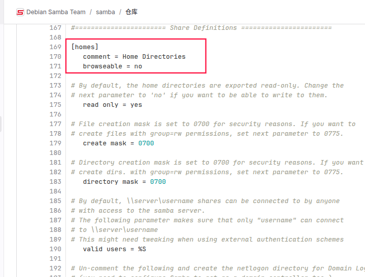

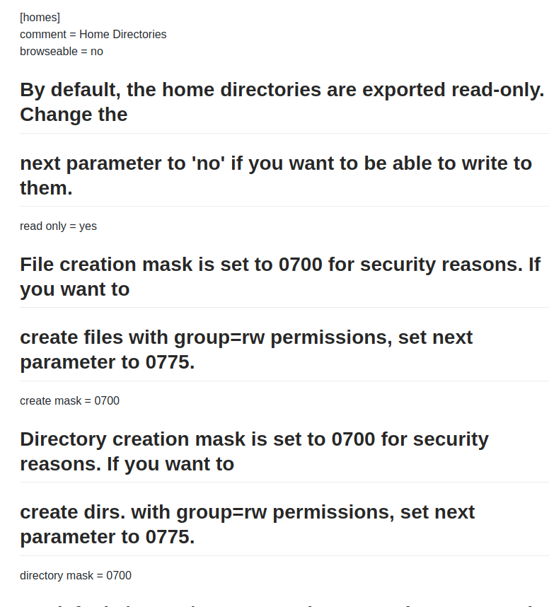

2025-01-09 09:56
主目录确实是被共享出来了,通过 linux 系统看不到,其他的手机上的 smb 访问协议可能忽略了 browseable 字段为 no 的设定所以依然能看到这个主目录。我看看这个配置是不是上游默认的选项。

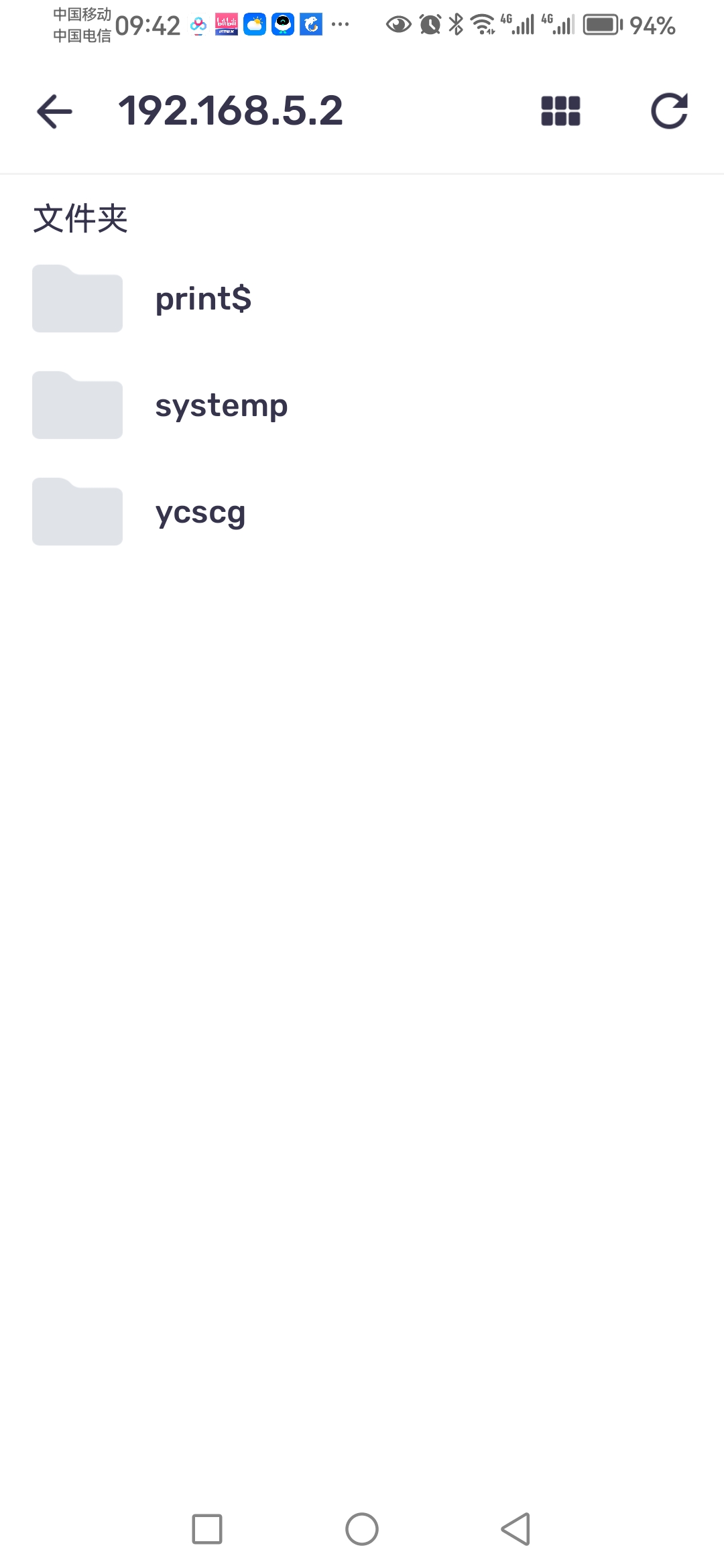

2025-01-09 09:58
[^_^]:
可以贴一下 /etc/samba/smb.conf 这个配置文件。
下图是手机MX播放器连接电脑后显示的共享目录,中间的那个systemp是我在电脑上手动设置的共享目录,上面那个print$目录和我的用户主目录ycscg是系统自己共享出来的,我想linux是主打网络的操作系统,本来就可以网络远程登陆的,通过网络登陆到deepin,那当然就应该能操作登陆用户的主目录了(否则如果没有其他共享目录,登陆上去啥也干不了啊),应该是这样的原因吧。

看了下,deepin 和上游仓库的 samba 包中的同名配置文件是一致的。都是默认共享了用户主目录。只是一些设备上忽略 browseable 字段,仍然能够显示它。一般 linux 上是不会忽略该字段的,遵循规则不予在浏览的共享服务器上显示。

hkent
2025-07-29 08:24
我也遇到了,但是是 UOS的
我只共享了一个叫FTP的文件夹,但是win电脑访问\\uos的IP地址,就会出现一个FTP和用户目录
访问FTP文件夹需要用户名和密码,但访问用户目录就能直接打开,可以查看里面的文件,但是不能新建和修改
