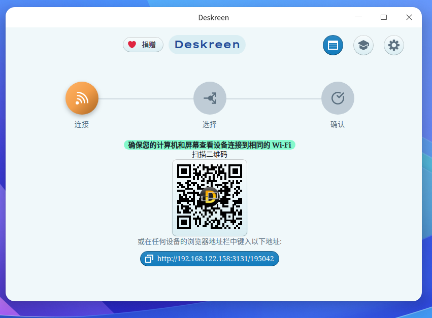

如果屏幕观看接收设备没有摄像头,Deskreen 可以在没有扫描二维码 (QR) 的情况下工作吗?
是的,如果您的接收设备没有摄像头,您可以使用 Deskreen。您只需复制显示在蓝色二维码 (QR) 下的完整地址 (单击复制),并将其完整地粘贴或键入到网络浏览器地址栏中,然后打开该页面。例如,如果您在二维码 (您的地址将不同!) - http://192.168.1.14:3131/123456 下的蓝色按钮中看到这一点,那么您应该在屏幕查看设备 (平板电脑、智能手机等) 上的浏览器地址栏中输入它。
