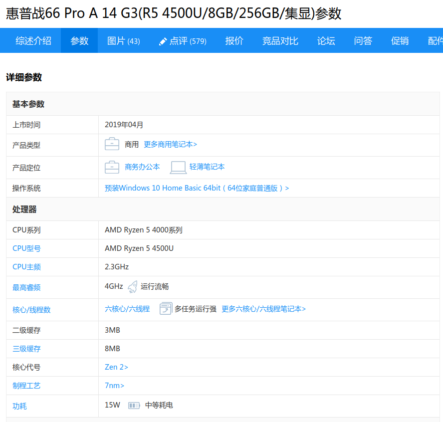

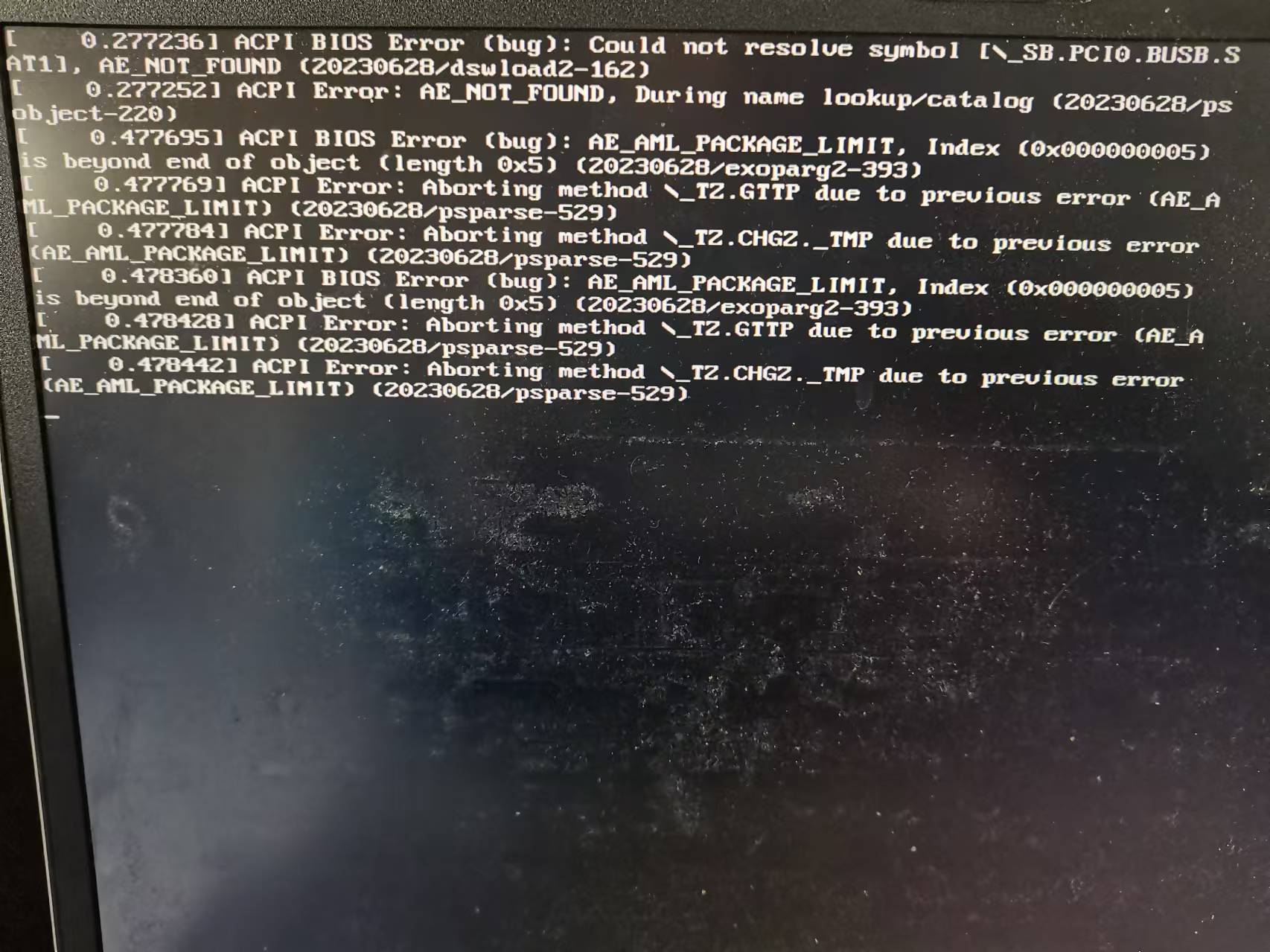

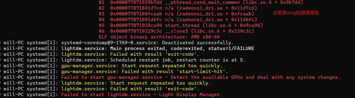

这几天在惠普战66三代amd笔记本上尝试安装deepin v23,发现安装引导界面和安装后重启界面总是有高概率黑屏有背光,此时无法操作了,只能重启再来....(下图是黑屏前必然出现的日志)
好不容易凑巧有一次一路正常安装进桌面,此时会在上图的基础上打印日志:
amdgpu: Secure display: Generic Failure.
amdgpu: SECUREDISPLAY: query secure display TA failed. ret 0x0
看了一下有xorg的coredump:
xorg日志(我后来重装了mint,现象是一样的,这里拿mint上的xorg代替一下):

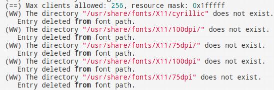

[    90.561] (WW) The directory "/usr/share/fonts/X11/cyrillic" does not exist.
[    90.561]    Entry deleted from font path.
[    90.561] (WW) The directory "/usr/share/fonts/X11/100dpi/" does not exist.
[    90.561] (WW) The directory "/usr/share/fonts/X11/75dpi/" does not exist.
[    90.561] (WW) The directory "/usr/share/fonts/X11/100dpi" does not exist.
[    90.561] (WW) The directory "/usr/share/fonts/X11/75dpi" does not exist.

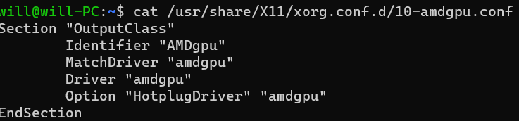

xorg.conf:

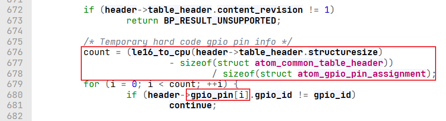

但是从这个日志上看,显然出现了bios_parser2.c中的指针越界。内核6版本amdgpu的drm驱动源码中是这么写的:
看起来算错是因为 le16_to_cpu 这个宏计算错误,但是这个宏貌似是上游linux内核中的,不太可能有问题。
暂时没找到办法,尝试直接添加内核参数 amdgpu.dc=0 来跳过这个 dc 模块,尝试了不行... 所以目前只能用 nomodeset 禁用显卡驱动来勉强使用,但是这么不是办法,毕竟 nomodeset 下缩放和锯齿有严重问题。
这个黑屏的现象,我在deepin\ubuntu\mint上都发现了,各位大佬有什么办法吗?

这是2019年的电脑,老?哪里老了?
怎么装Win7?出厂就是Win10吧?
而且deepin 23哪来的wayland?怎么拐到wayland去的?再说wayland是2008年发起的,2019年的设备无论如何都扯不上被wayland淘汰

https://forums.linuxmint.com/viewtopic.php?t=335088
如果通过帖子中的方式能够修复,倾向于是这个机型的BIOS固件是烂的,打开Legacy兼容会导致无法正确启动显示加速
2025-01-01 22:34
https://bbs.archlinux.org/viewtopic.php?id=260919
补一个Arch论坛的解法,似乎都指向这个机型的固件是烂的,关闭Legacy兼容可能可以解决问题

有没有试过外接显示器?或者试试安装 deepin 20.9......
按照 xorg.log 提示,显卡设备节点 /dev/fb0 和 /dev/dri/card0 一个都没有,可以认为显卡设备初始化失败了
查了下,AMD R5 4500U 的核显是 Vega 6,感觉可以考虑在 grub 参数里加上 modprobe.blacklist=amdgpu 屏蔽 amdgpu 驱动模块,让系统加载更古老的 radeon 驱动试试?

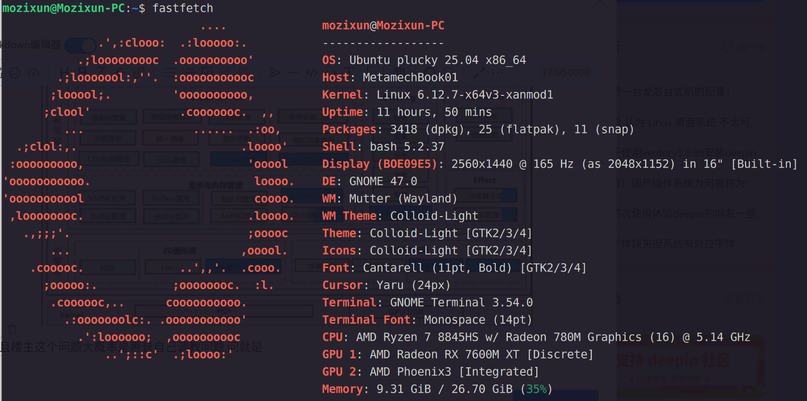

mozixun
2025-01-01 22:42
#20
流星追月:
deepin25wayland已经用QT5重写了,而且已经写完了。
明年deepin25全面转型QT6,再用QT6全部重写图形渲染,趋势就是这样,QT6支持触控用手放大看照片,历史的进程不会再等待你的老芯片了,接受现实。
华为手机纯血鸿蒙next全部都是wayland图形框架和渲染,许多商业软件公司不接受,想不通,叫苦连天;不好意思,不接受,兼容也不做,全部转型,现在鸿蒙next先锋版上的APP都转型的差不多了,全部都是wayland图形渲染,长江之水滚滚向前,无人可挡。
不是哥们,你宣传龙芯和鸿蒙也别乱宣传啊
鸿蒙只有OpenHarmony 1.0-2.0是用Weston实现的Wayland,从3.0开始就是自己写的了
随便拉台联想和戴尔的电脑跑Linux都没很大问题,连联想拯救者打上OpenGPU驱动跑Wayland的桌面环境也没很大问题
而且楼主这个问题大概率是惠普自己调教出来的问题,问就是我跑的甚至是3A平台(AMD处理器+AMD核显+AMD独显),只遇到了AMDGPU驱动独显直连显示屏识别错误的问题(需要插一个HDMI欺骗器解决)
