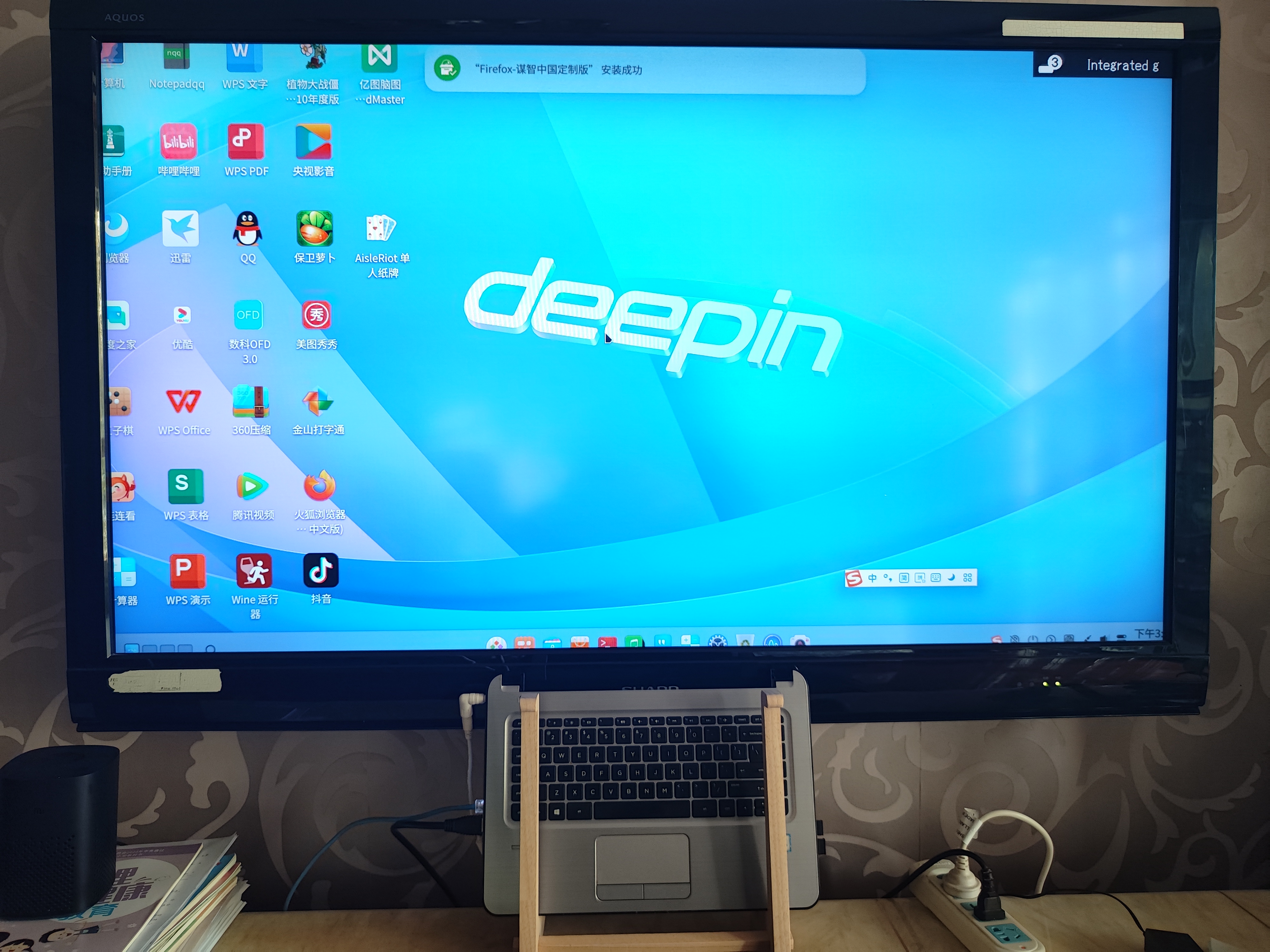

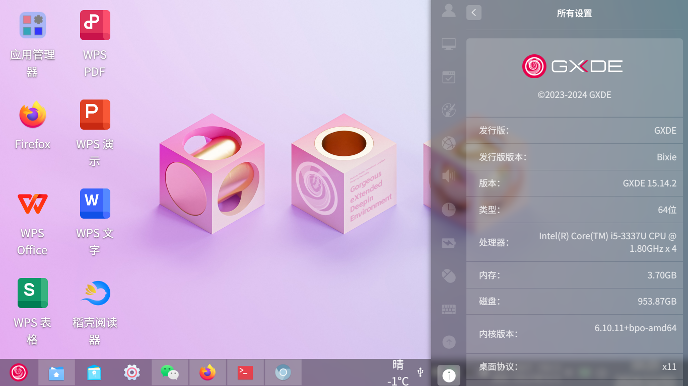

我笔记本电脑显示器🖥️拆掉了,直接HDMI接电视机,但是显示的界面超过了显示器!如果接电脑显示器就是正常的!deepin,GXDE,uos都是这种问题!

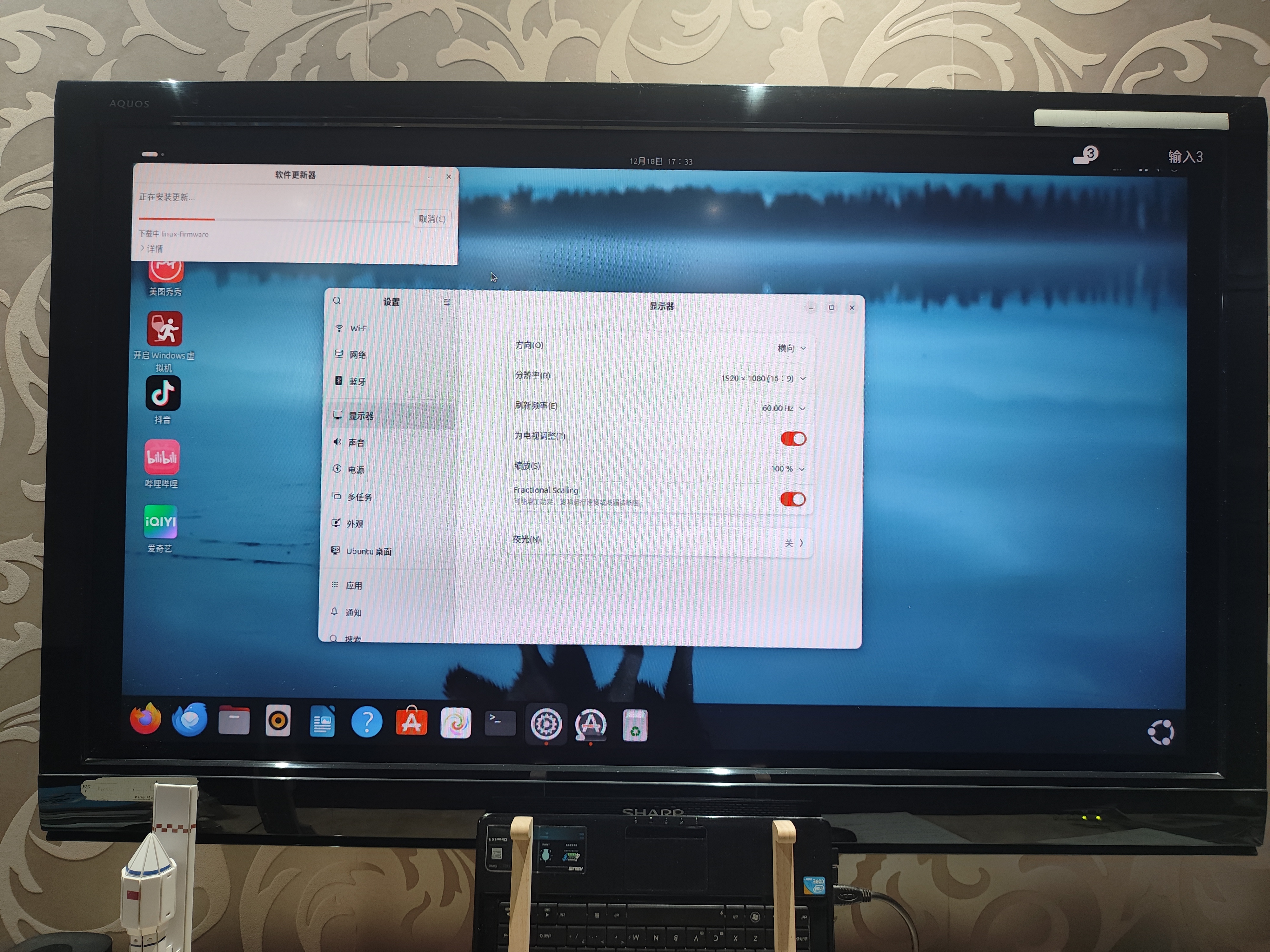

我后来安装了Ubuntu,他分辨率选项的边上有一个适配电视机,勾上就可以正常显示了!
我觉得这个是不是因为电脑显示器和电视机的分辨率虽然是一样的,但是还是有一些不一样的地方!
我觉得也有很多人旧笔记本用来当机顶盒用,应该是比较合适的!所以基本上不会用笔记本自带的显示器!都是HDMI输出到电视机上面!
而且也不是我们大人玩,就是给小朋友看看电影,玩玩之类的!

win系统的时候2个笔记本都是连电视剧界面正常的,但是安装了Linux几个系统界面基本上都不正常,超过边界!分辨率都是一样的!
就Ubuntu里面分辨率多了一个适配电视机的选项,打钩就差不多正常了!
另外kali Linux就正常分辨率,没有其他选项,但是显示是正常的!
其他的安装了几个好像都不太正常,都超过边界了!

是不是电视显示器和电脑显示器不太一样呢?电视专门在边界外部做了一些像素,所以ubuntu有“适应电视”的选项
Bail
2025-01-06 17:04
Bail:
如果是的话,这个问题就不能通过调整分辨率的方式来解决。因为电视需要非全屏显示,也就是超出屏幕区域的像素需要不显示。而不论怎么调整分辨率,画面都会全屏显示。
