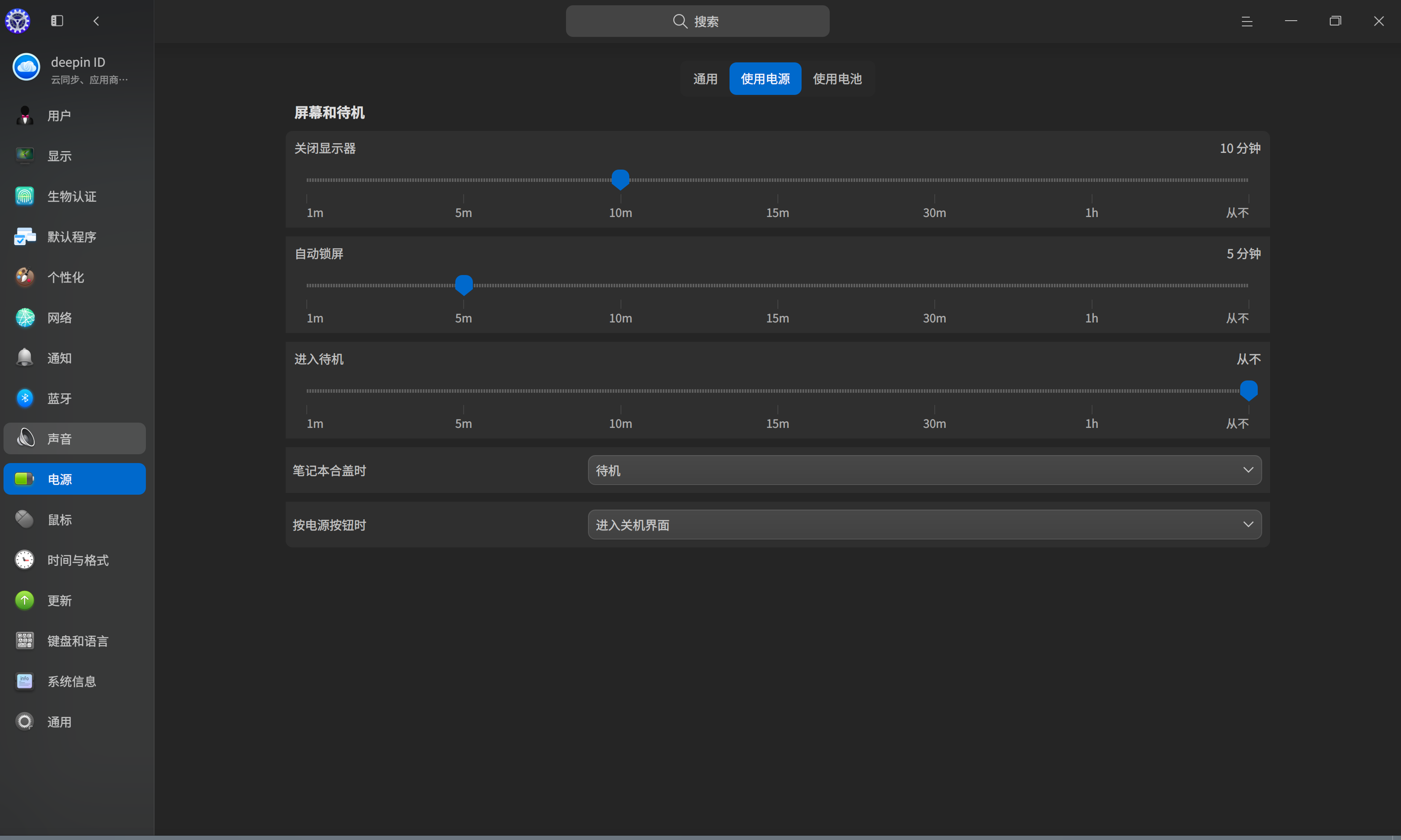

2024-12-31 15:19 设置[样例给180秒,实际可以自定义]
锁屏
使用电源:
gsettings set com.deepin.dde.power line-power-lock-delay 180
使用电池:
gsettings set com.deepin.dde.power battery-lock-delay 180
关闭显示器
使用电源:
gsettings set com.deepin.dde.power line-power-screen-black-delay 180
使用电池:
gsettings set com.deepin.dde.power battery-screen-black-delay 180
获取相关配置
锁屏
使用电源:
gsettings get com.deepin.dde.power line-power-lock-delay
使用电池:
gsettings get com.deepin.dde.power battery-lock-delay
关闭显示器
使用电源:
gsettings get com.deepin.dde.power line-power-screen-black-delay
使用电池:
gsettings get com.deepin.dde.power battery-screen-black-delay
Reply Like 1 View the author
这个待机时间希望可增加一个3分钟选项或者自定义时长,因为1分钟太短,而5分钟的话也太长
