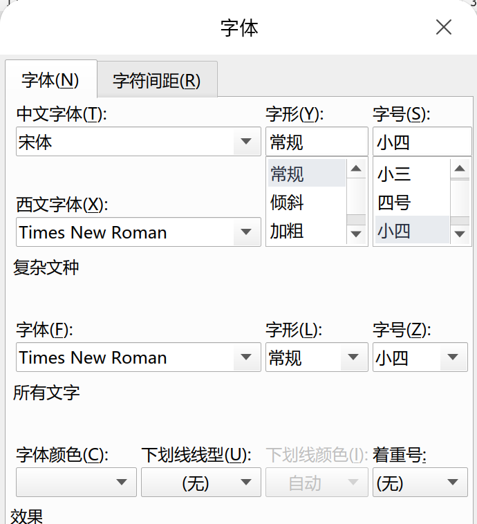

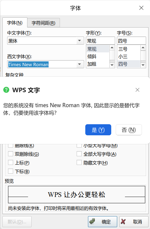

这是我在WPS选择这个Times New Roman字体时软件给我的提示

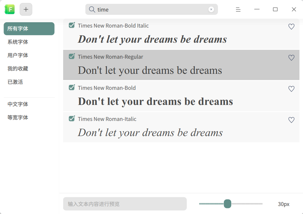

但是我字体管理器是有这个字体的

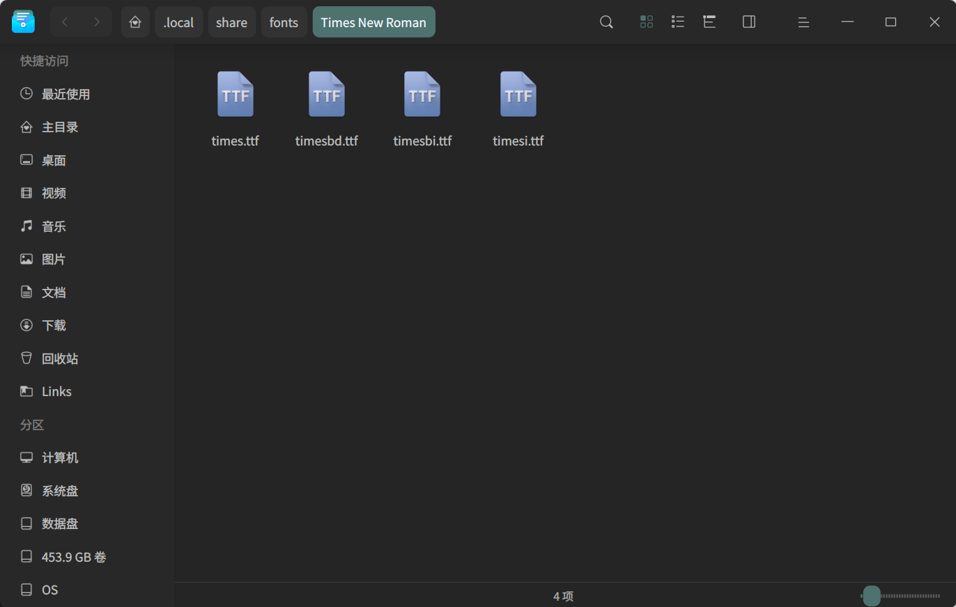

字体文件的位置:

要么是 字体文件权限不正常(用户无读取权限),要么是 目录名 times new roman 里有空格. 试试把目录名里的空格去掉。

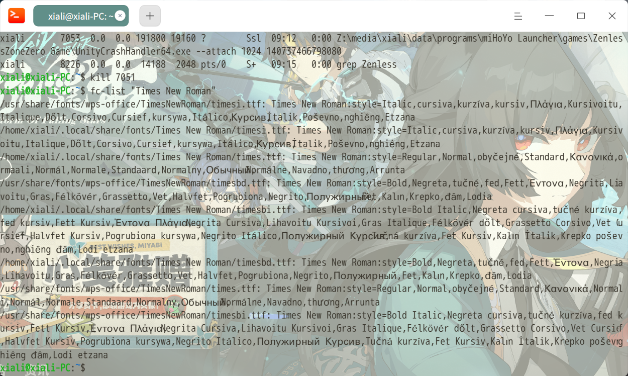

创建软链接到/usr/share/fonts的wps-office文件夹了并更新了索引和缓存。字体甚至都可以正常使用了,但还是会给我提示缺少字体hhhh

看了。到/usr/share/fonts创建软链接了。fc-list都正常,但是wps还是会提示这个缺少字体(虽然字体已经能够正常应用了

可能真是目录名有空格的问题
并且安装字体最好不要自己把字体放在哪哪哪,正常情况下准备好字体,直接拖进字体管理器里,剩下让字体管理器去搞定,装在哪也不要管,能正常使用就行了😈
我这里WIN字体都是直接丢进字体管理器的,WPS可以正常使用
特意试了下楼主说的这个字体,是可以正常使用的,楼主先把目录里的空格去掉吧

这个目录也一看就不可能是我自己创建的。本来就是从我双系统的win端选择字体自动安装的。
跟目录里的空格也没有关系。毕竟我在系统目录也创建了不带空格的文件夹软链接。使用命令行两个路径的字体都能正常显示出来
