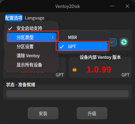

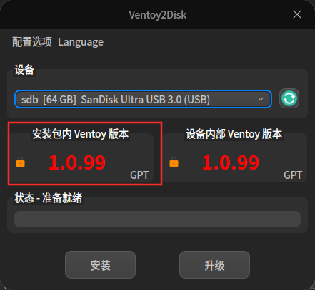

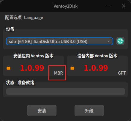

默认分区类型为MBR,安装系统时容易出错
建议转换为GPT
安装系统时BIOS 里面安全模式关闭
启动项选择UEFi+(优盘型号)那一项启动
如图

ventory1.0.99
建议转换为GPT
安装系统时BIOS 里面安全模式关闭
如图
