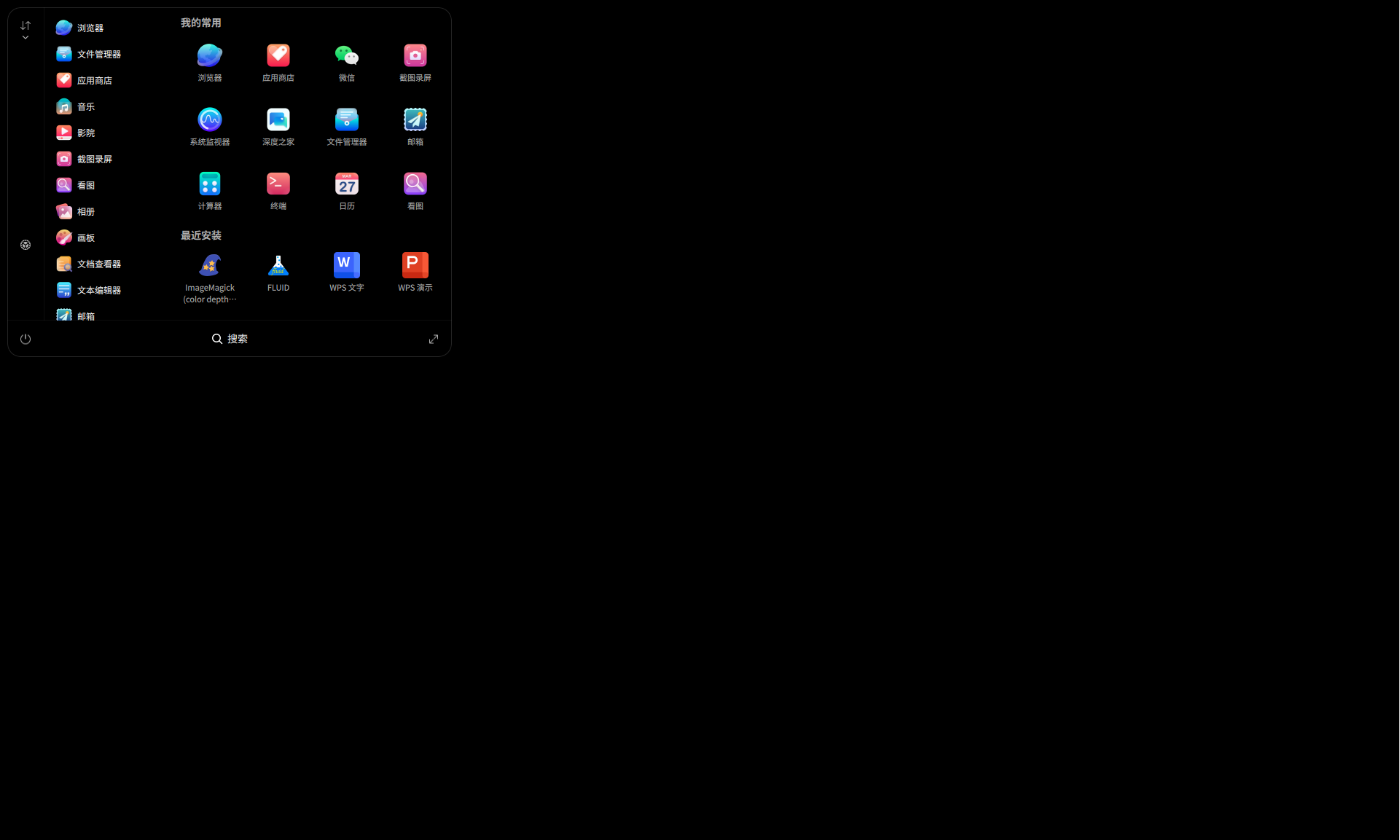

deepin v23 使用桌面整理后,重启电脑登录后,桌面变成了黑屏,只能用win键调用开始菜单选程序使用,如何能恢复。

前往控制中心 => 个性化设置 => 选择 Flow 主题,注销然后重新登录,应该可以解决问题。我已经遇到这个问题两个月了,现在仍然没有解决。sad

谢谢,我是换了个主题后,重启几次后,有一次能正常看到桌面,再把桌面整理关了,现在正常了
