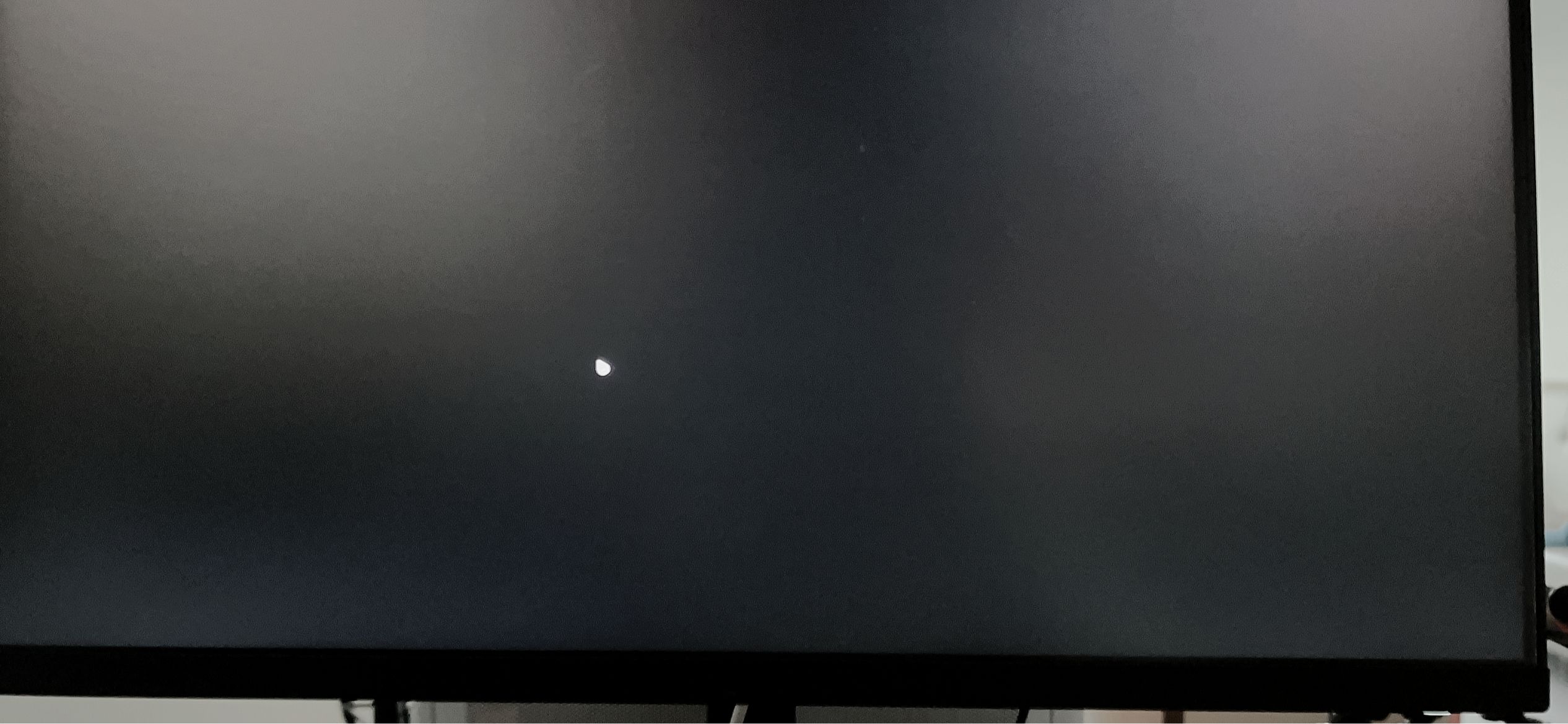

izhouliren
2024-12-30 15:04
由于显卡驱动缺失产生的连带反应是:目前deepin 开机可以正常进入锁屏输入密码这个页面,但是在输入密码之后,桌面黑屏,只能看到鼠标指针。看来我要买一块 RX6600(主要是支持 AV1编解码,看B站什么的很舒服)插上了。
