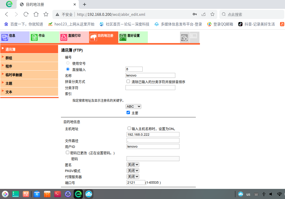

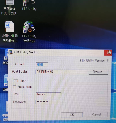

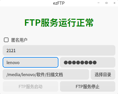

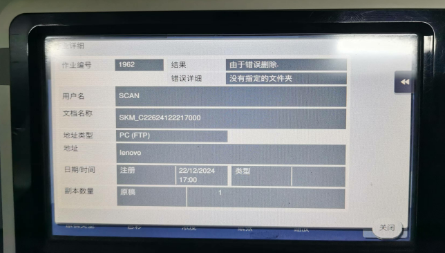

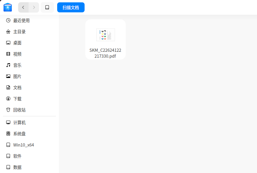

在Windows系统下一直使用FTP Utility软件配置FTP服务,将柯尼卡美能达C226复印机的扫描的文件传送到电脑。而Deepin系统下,经过多方查找和测试,终于找到了ezFTP这个平替软件,但配置后,扫描文档时,复印机一直提示”没有指定的文件夹”,不知自己哪里配置错误,后来才回过味来,LINUX的路经表达方式和Windows是不一样的,在配置复印机时,因为Windows的根目录是“\”,而LINUX的根目录是“/”,在复印机里使用”/”就反复出现错误,后灵机一动将文件路径由” \ ”由改为” . ”(也就是当前目录的意思),终于解决了路径错误的问题,将扫描文档成功传送到Deepin系统。
