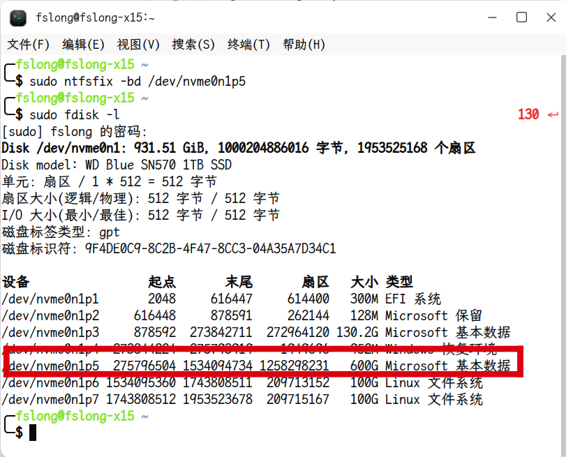

这个问题有大神给我解答过,我当时是回到WINDOWS系统对这个分区进行“检查”,完成后再进入DEEPIN系统就可以了,应该也可以DEEPIN系统中对这个分区进行检查。下面是那位大神的解答:
陈年老问题,关机时候卸载磁盘脚本有问题,突然断电也会导致这种情况,是不是ntfs分区?
  1. 先用 sudo fdisk -l找到设备序号,比如我挂了的就是下面的media分区
  1. 然后运行 sudo ntfsfix -bd /dev/nvme0n1p5修复一下就可以挂载了,/dev/xxxxx这里的xxxx就是上面找到的有问题的分区

清山秀水(星河璀璨):
赞,我使用的是“回Windows检查了一下D盘”(因为没有 ntfsfix命令,哈哈)

救了老命了,感谢
剑风澜
2025-12-17 22:36
确实如此,25.0.10突然断电也会导致这种情况。
已成功,感谢!
