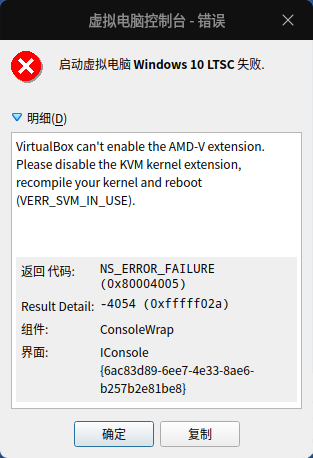

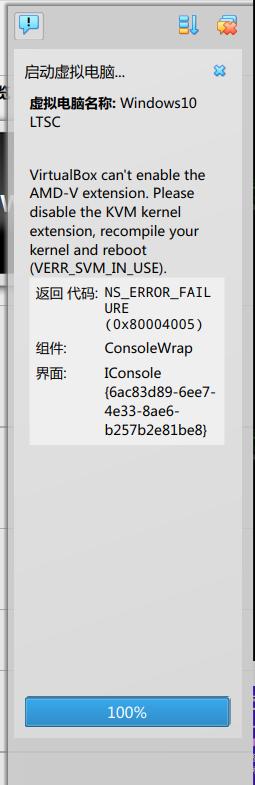

昨天用的还好好的,今天升级了最新发布的内测包后发现VirtualBox虚拟机无法启动了!
具体报错内容如下:
在网上查了一些资料,发现需要动内核才行。心里没底,怕操作后悲剧了,所以问一下有没有人遇到过这个问题?是如何解决的?

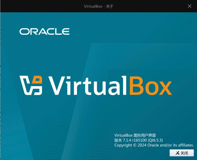

我用的VirtualBox版本:

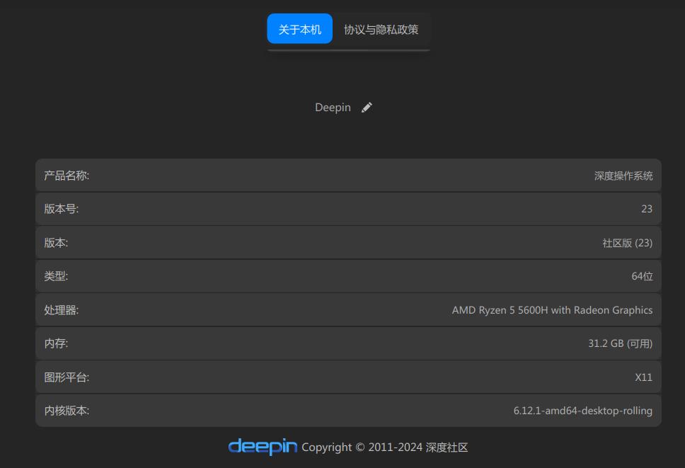

我的系统配置:

2024-12-20 21:06
换个内核进系统试试

2024-12-20 21:58
我的电脑也是如此,内核自动更新到6.12.1后就是VBOX进不去了。VMWARE可以安装更新,更新后可以正常使用。

WangZhongyun:
换个内核进系统试试
感谢提醒,内核更换为6.9.6后,恢复正常了。

LINUX小白菜:
嗯,内核太新了,降回6.9.6就好了。
