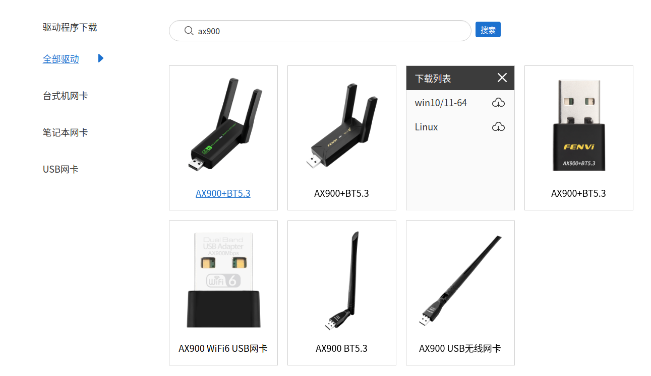

驱动下载地址:https://cn.fenvi.com/drive.html?keyword=ax900

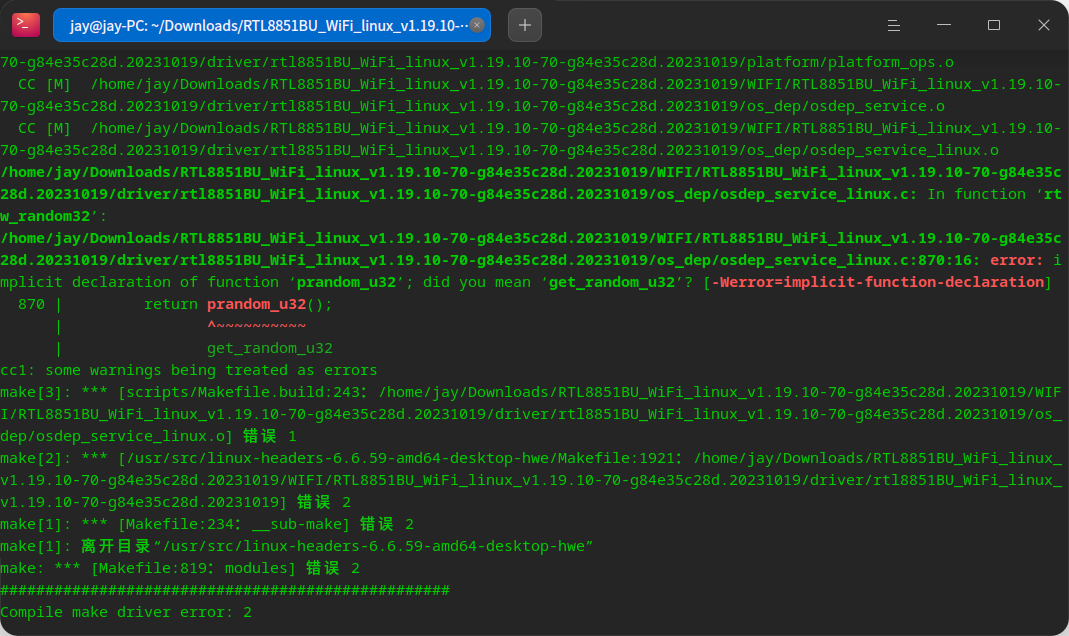

我在这个网站上有找到官方提供的linux驱动。
但是编译报错了,
各位大神有办法解决吗

应该是系统内核问题,执行下边的命令,把内核版本退回去,试试。
sudo apt install linux-image-6.6.40-amd64-desktop-hwe
sudo apt install linux-headers-6.6.40-amd64-desktop-hwe
sudo apt remove linux-image-6.6.59-amd64-desktop-hwe
sudo update-grub

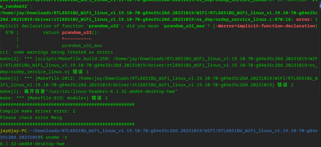

风吹过的绿洲
2024-12-17 17:11
蓝鲸:
sudo update-grub

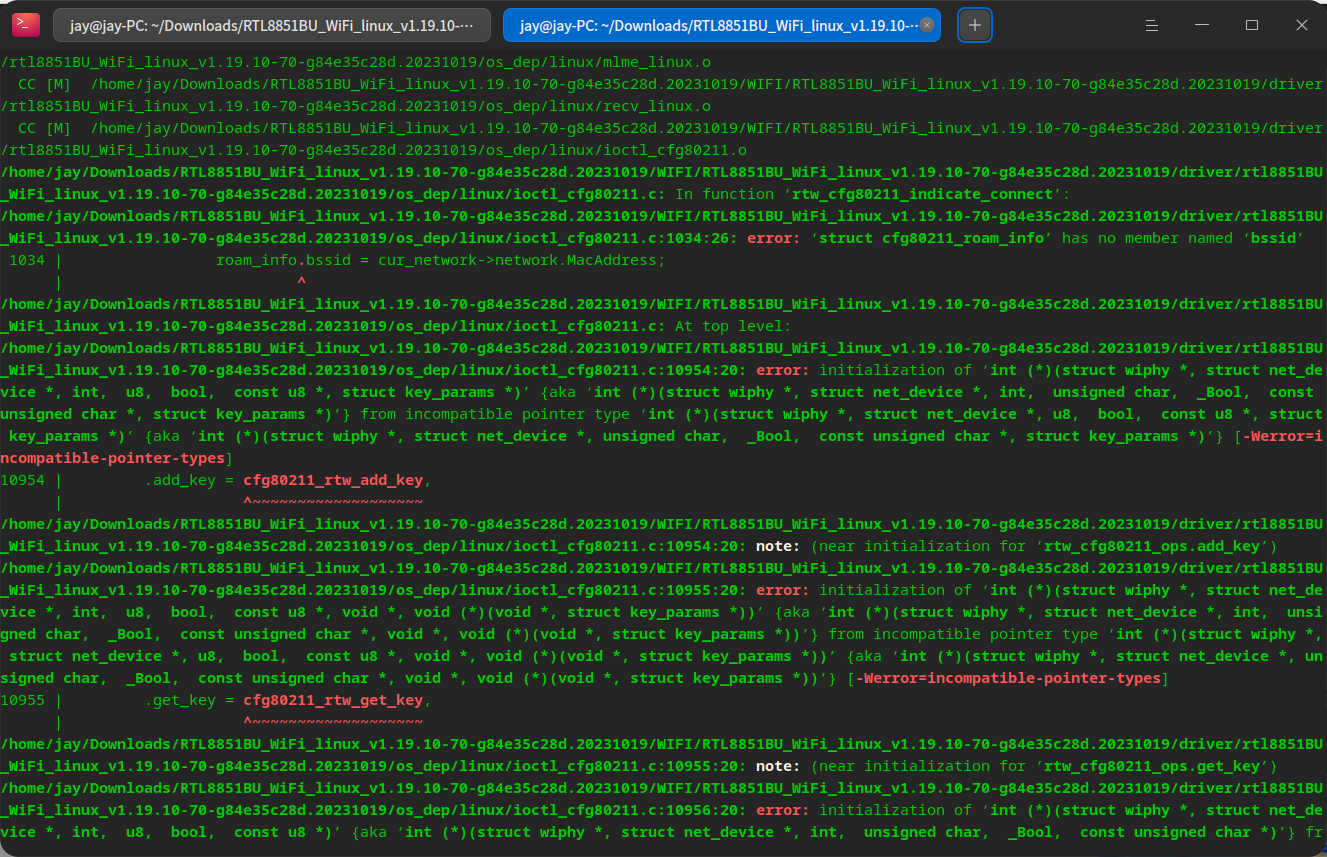

还是有错误,但是错误不一样了,这个函数名称感觉不同内核里面命名不一样。主要这个文件好象是生成的,我手动按它的提示改一下方法名也没有用。

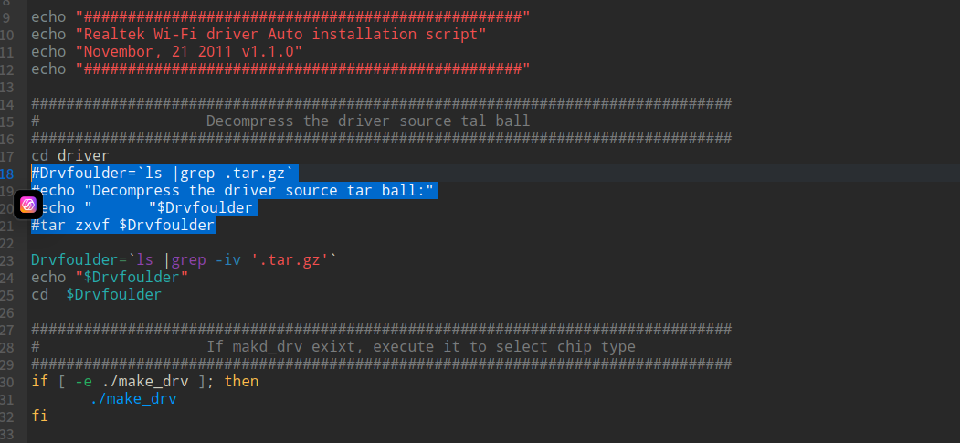

风吹过的绿洲
2024-12-17 18:02
风吹过的绿洲:
后面发现是每次都会解压缩,覆盖原来的文件。所以我注释掉install.sh脚本中的解压缩代码,修改源文件就生效了。
不过,又遇到了其他问题,
这么多错误,我就搞不定了。
