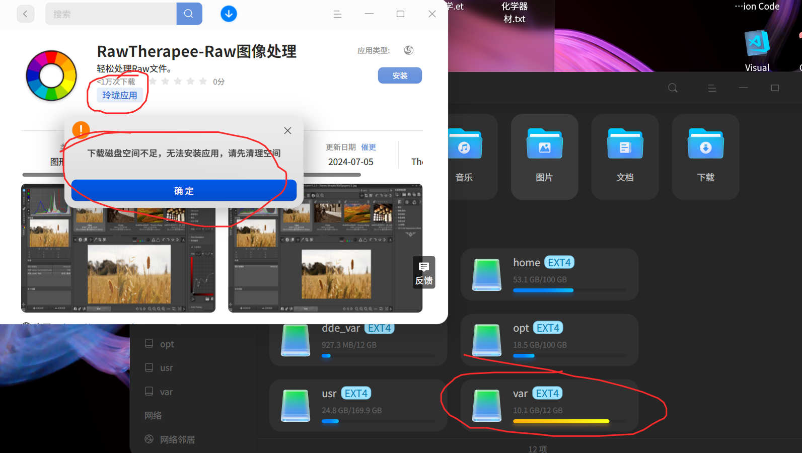

近日因需要图片后期,就在找到了 com.pic.rawtherapee.linyaps这个软件,如图:
但很可惜,因为空间不足无法安装,这就纳闷了。var盘是我当初单独给 /var分的一个区,这得排查啊,把日志缓存啥的清理了个遍,这 /var咋不动呢。我就继续挖,于是就有了。。。

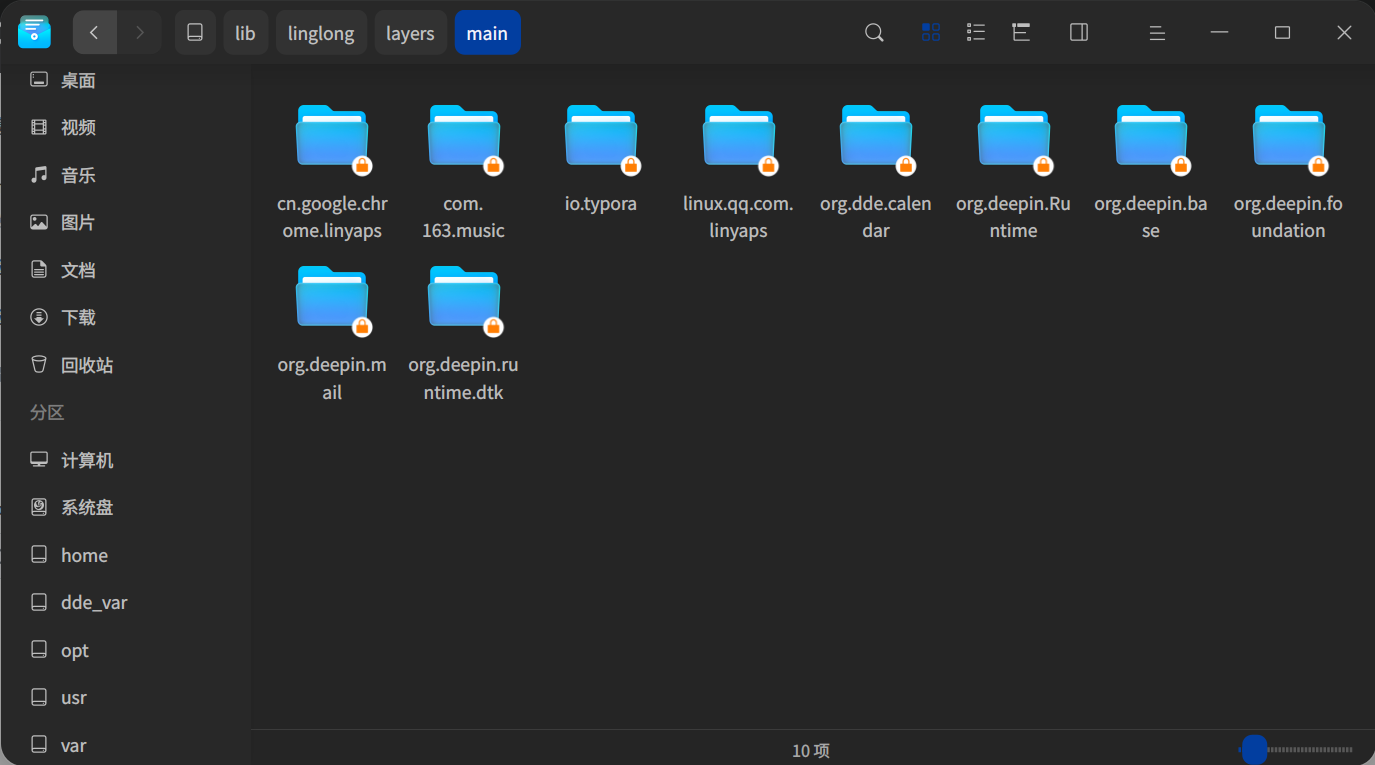

找到罪魁祸首了,/var/lib/linglong目录要占据了八个多g。
当初装系统时玲珑还没出来,我是从20版本升上来的。考虑到 var12G远远是够的,后来,九月份升级了v23,直到现在。

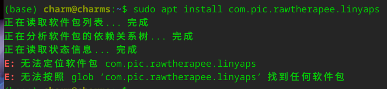

到这里,还没结束,包名为 com.pic.rawtherapee.linyaps的软件为玲珑软件,即使是在 shell里也是无法安装的,
但安装非玲珑应用在应用商店不能安装却可以在 shell里安装。由此可见玲珑应用和普通应用不是安装在一个位置(不是说有啥问题一个推测而已)。
