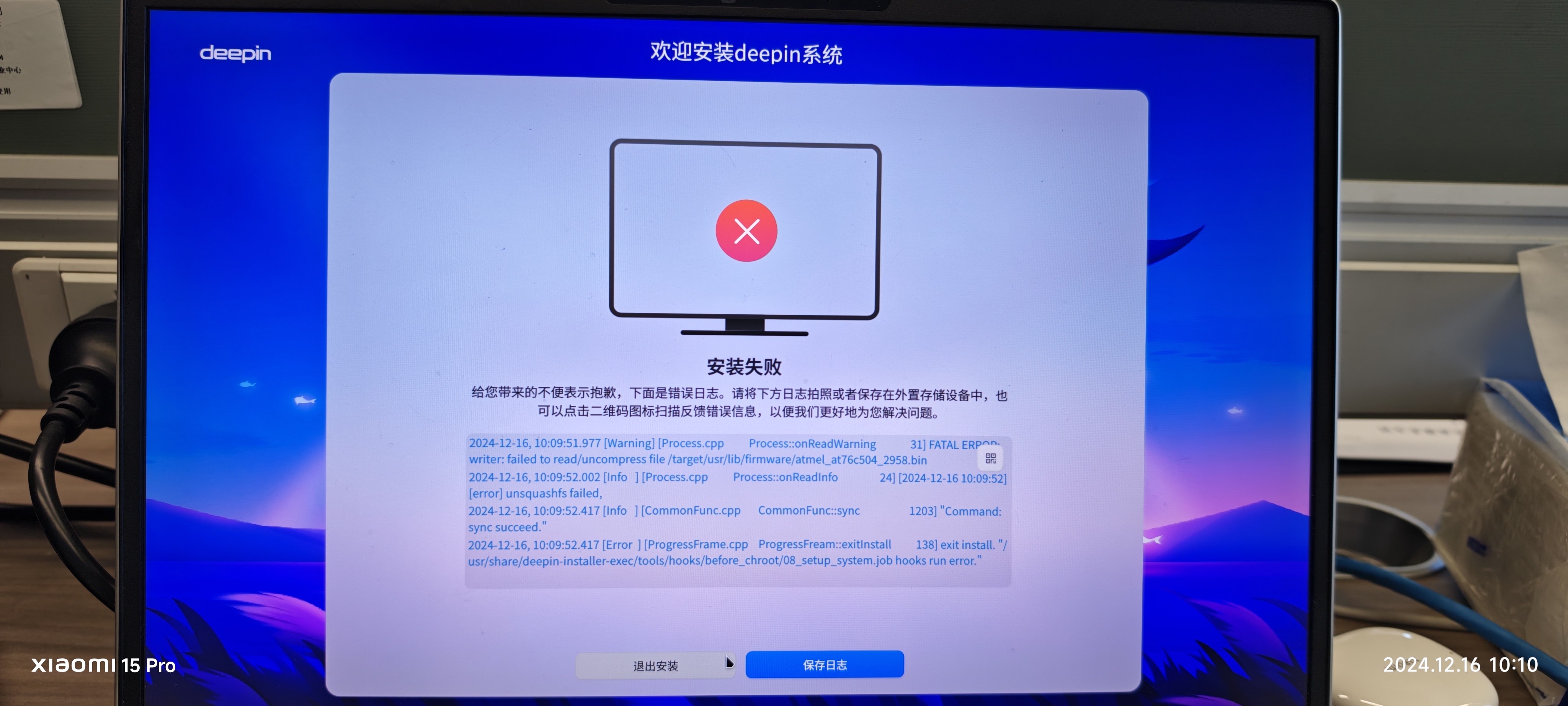

[System Installation] 用ventoy安装v23报错如图,安装v20.9正常是啥原因

全盘安装的

好像是要下ventoy老版本安装新的V23

zijinyise:
哪个版本?求告知

huazelei119:
哪个版本?求告知
搜一下论坛看看,好像也有选项的问题,还有安全启动的问题,太多了

zijinyise:
20.9正常 应该不会有安全启动的问题

使用1.0.94之前的版本瞧瞧,我用1.0.99也是报同样的错,嫌麻烦,我就用20.9先凑合用着,等25出来再重装。

看样子是安装时读取哪个文件出错了,这种情况最好是校验一下安装ISO的md5值

用软碟通装机

用rufus重做安装盘试试,这个错误好像在v23有多个案例,但目前没发现解决成功的案例。

FATAL ERROR. failed to read/uncompress file /target/usr/lib/firmware/atmel_at76c504_2958.bin
[2024-12-1610:09:52][error] unsquashfs failed,
“/usr/share/deepin-install-exectoolshooks/before_chroot/08_setup_system.job hoooks run error.”
这么直接了当的出错信息。有什么不明白的?安装前ISO核验了没有啊。
